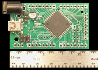

von Korbinian S. (korbinian_s)
Hab den Code getestet funktioniert leider auch nicht. Ich verwende das
EVAL-USB-256 von Boston Android und avrdude. Das richtige File und der
aktuellste Code werden geflasht was ich mit einem LCD überprüft hab.
Kanns mir langsam nicht anders erklären als dass der Chip ne Macke hat.
Aber habe auch schon andere Ports getestet und der Interrupt Flag wird
ja auch gesetzt. Aus irgendeinem Grund wird trotzdem nicht ausgelöst.
http://www.bostonandroid.com/EVAL-USB-256.html
Grade noch mit zweitem Board getestet - geht auch nicht. Sollte also
kein Hardwaredefekt sein.
Hardware hatte ich oben mal verlinkt:
Ist ein Evaluation Board mit nem ATXmega256A3, USB/Serial Converter und
Bootloader zum flaschen.
Die Maske zuerst zu setzen hab ich auch grade versucht aber macht keinen
Unterschied ich probier mal noch dein Beispiel aus thx.
