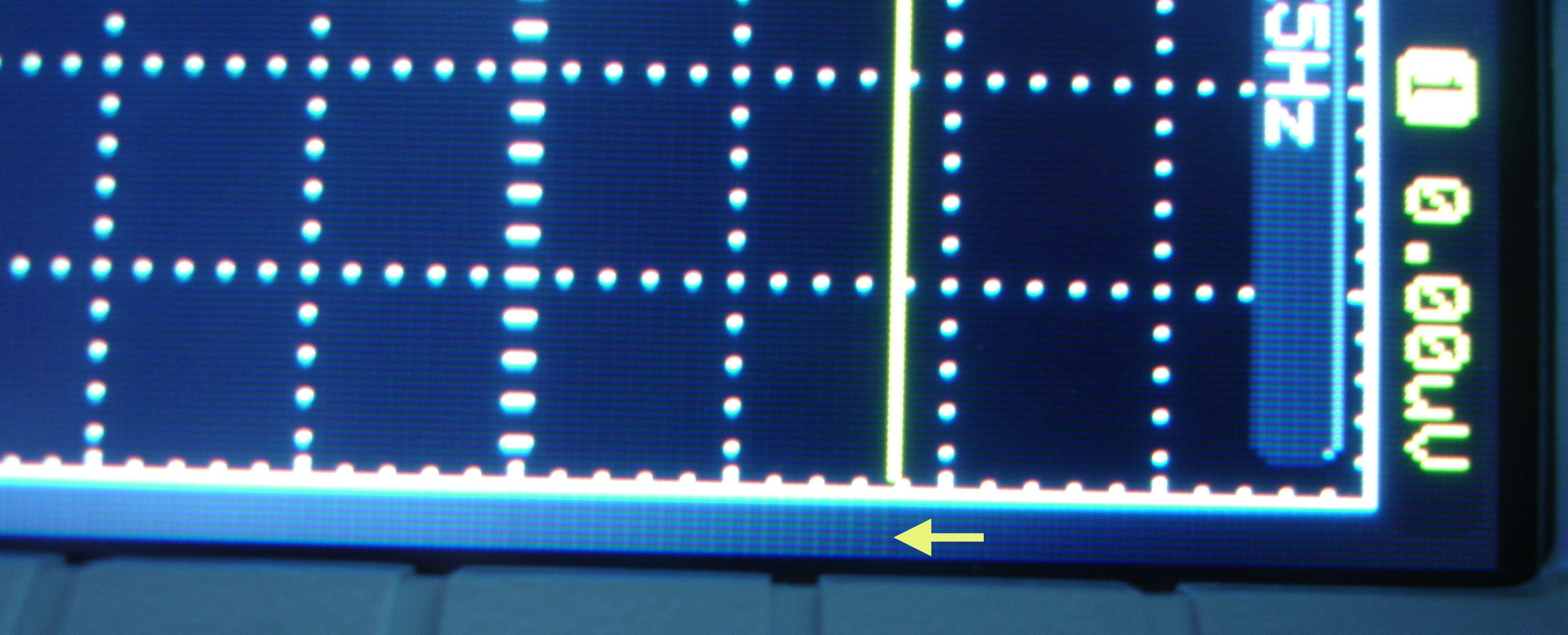

ich habe hier ein DSO (DS1052e), dessen Display folgendes Verhalten
zeigt:
Jede Zeile in der Darstellung auf dem Display scheint mit der
übernächsten "leicht verknüpft". Und zwar so, dass der Farbwert
minimalst beeinflusst wird. (Vielleicht um 1/64k-tel?). Das Phänomen ist
firmwareunabhängig.
Leicht reproduzierbares Beispiel:
Ich schalte auf Channel 1, kopple nach GND und erhalte eine gerade,
gelbe Signallinie.
1. Merwkürdigkeit: Vor allem im (bei mir hellgrauen) Rahmen des
Signalbildes bzw. im aufgerufenen Menü-Grau erkennt man (sehr schwarch)
eine Verlängerung der Linie. (Normal?)
2. Diese Pixelreihe ist in der übernächsten Pixelreihe als "Schatten" zu
sehen. Der "Schatten" wiederholt sich in gleichem Muster in abnehmender
Intensität unterhalb der Linie bis zur Unterkante des Displays.
3. Wenn ich nun die y-posititon um ein Pixel verschiebe, verschieben
sich auch die Schatten um 1 Pixel. Es ist also kein fixes Problem, was
an bestimmte Zeilen gebunden wäre.
4. Verändere ich die horizontale Position der Linie, mache sie also
"nach links oder rechts hin kürzer", nimmt die Intensität des Schattens
kontinuierlich ab. Es wird also kein bestimmtes Pixel geklont, sondern
die ganze Zeile ist entscheidend.
5. Die Schatten-Reihen sind immer nur ein Pixel breit. Auch wenn die
verursachende Linie breiter war.
Wäre gar nicht aufgefallen, wenn nicht sämtliche dickeren Linien (also
auch zum Beispiel der Bildrahmen selbst) diese Schattenlinien
produzieren und dadurch ein blickwinkalabhänginges, sehr leichtes Moiré
hervorzaubern würden, welches wiederum ein leichtes Flimmer-Empfinden
hervorruft...

So, hier mal ein paar Fotos. Das resultierende Moiré ist natürlich
schwerer zu fotografieren :-)

von Lukas K. (carrotindustries)
Das ist bei den billigen Rigol-Oszis wohl normal. Da hat man wohl bei
der Displayansteuerung gespart. Bei meinem DSO3102A von Agilent
(Umetikettiertes Rigol) verhält es sich genauso.
von Sigi S. (stardust)
DANKE!
Klingt vielleicht merkwürdig, aber das erleichtert mich. War mir eben
ziemlich unsicher, da ich wohl etwas empfindlicher für den
resultierenden Moiré-Effekt bin.
Ja, ich habs mir schon fast gedacht, dass da einfach zu sehr gespart
wurde. Aber man weiß ja nie.
