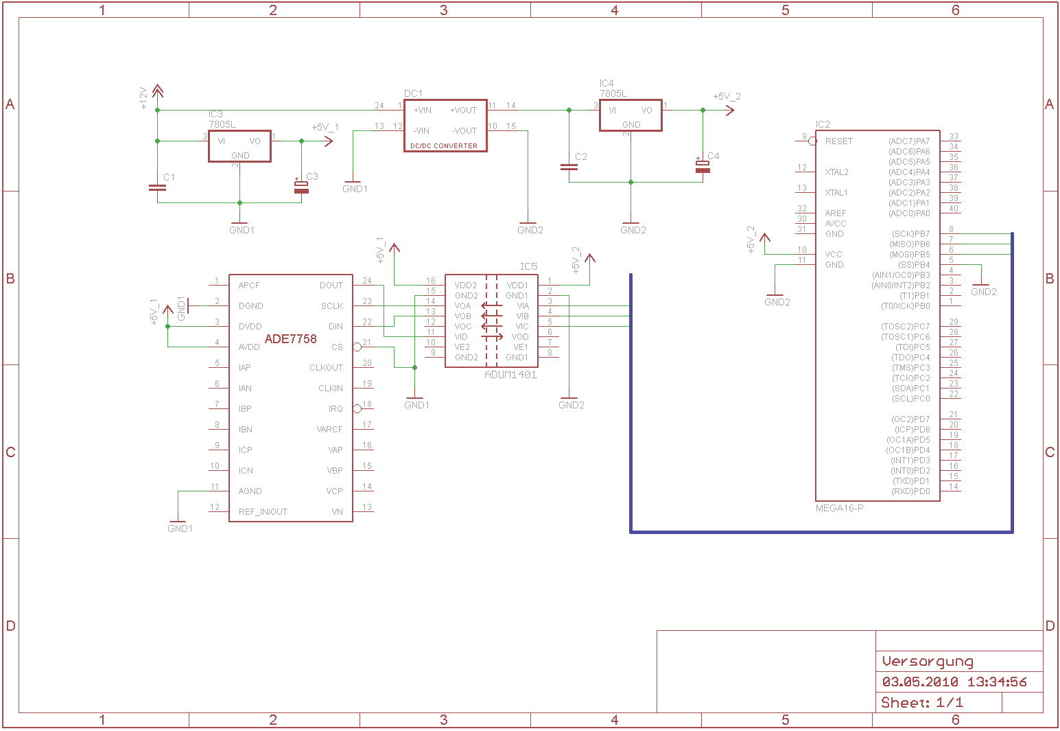

Ich habe schon einige Threads gelesen zur Leistungsmessung mit diesem
IC.
Aber so, wie ich es haben wollte, hab ich es nicht gefunden.
Es soll die Leistung eines Systems gemessen werden. Dazu der IC ADE7758.
Über SPI kommuniziert dieser mit dem µC, damit ich die Leistung usw.
auslesen kann. Der µC soll galvansich getrennt werden!!
Ich wollte mal wissen, was ihr zu meiner Schaltung sagt. Alle Bauteile,
die jetzt erstmal keine Rolle spielen, hab ich weggelassen. Es geht mir
nur um die Spannungsversorgung und um die SPI Schnittstelle.
Der ADE7758 wird über ein Steckernetzteil und über einen LM7805
versorgt. Der µC wird über ein DC/DC-Converter und ebenfalls über einen
LM7805 versorgt. Damit wäre die Versorgung galvanisch getrennt. Für die
SPI-Schnittstelle verwende ich Optokoppler.
Danke für die Antworten!!

Also:
1. Der Optokoppler für das DI ist falsch rum. DI = Data In
Mal grob die Signale und Datenrichtung:
Der SPI hat:
- einen Clock vom uC zum IC (Signalrichtung)
- einen MOSI (Master Out Slave In) vom uC zum IC
- einen MISO (Master In Slave Out) vom IC zum uC
- einen SS/CS (Chip/Slave Select) vom uC zum IC
Bei Analog.com (Analog Devices) gibt es auch die ADUMxxxx Teile.
Das sind induktive Koppler mit integriertem DC-DC Wandler.
(Nur so als Tip am Rande. Die könnten evtl. nützlich sein)

Stimmt, ist falsch herum.
Aber ansonsten funktioniert es so?
Wenn ja, werde ich mich natürlich dennoch mal mit dem ADUMxxxx
beschäftigen. Ist sicherlich eleganter

Was sind denn das für Optokoppler? Mit Leuchtdioden und leuchtenden
Thyristoren? Habe ich noch nie gesehen, und ich wüßte auch nicht, wie
man damit Daten übertragen könnte.

von Jürgen H. (misteret)
Die hab ich jetzt einfach mal so aus der EAGLE Bib genommen. Werde mich
mal nach ADuMs umsehen. Die mit integriertem DC/DC Wandler (ADuM540x)
sind aber teuer. Hab sie jetzt nur bei Farnell gefunden. Und dann
nochmal 20€ Versand, wegen Lager ab USA.
Da werde ich wohl doch lieber einen DC/DC Wandler für die Versorgung
verwenden und einen ADuM 4 Channel für die Übertragung^^

Sehe ich das richtig, dass der ADE als SPI Master arbeitet? Wohl eher
ungewöhnlich.....
> ungewöhnlich.....
Ich habe mal ein neues Bild erstellt. CS_neg -Pin hab ich jetzt auf
Masse. Ob der am ATmega auch auf Masse kommt, muss ich mal noch im
Datenblatt suchen...hab es jetzt erst mal so gemacht.
Jetzt ist jedenfalls ein ADuM1401 drin. Die bekomm ich für 8€, das ist
in Ordnung denke ich. Den DC/DC Wandler hole ich dann eben extra.

> CS_neg -Pin hab ich jetzt auf Masse.
Sicher, dass das geht?
Da wäre das ein Ausgang.
Ok, im Datenblatt des ATmega16 steht, wenn der Master SS auf Low setzt,
so wird die Kommunikation gestartet. Also werde ich die doch verbinden,
der Rest ist dann wohl Programmierarbeit.

> Der ADE7758 gibt für die digitalen Signale max. 0.3 V aus.
Der ADuM1401 hat einen maximalen input von 0.5 V.
Ganz sicher steht das SO NICHT im Datenblatt !!!!!!!!
> Reicht ein Spannungshub von 0.3 V aus, um über die SPI-Pins zu
kommunizieren?
Nein, warum auch?
