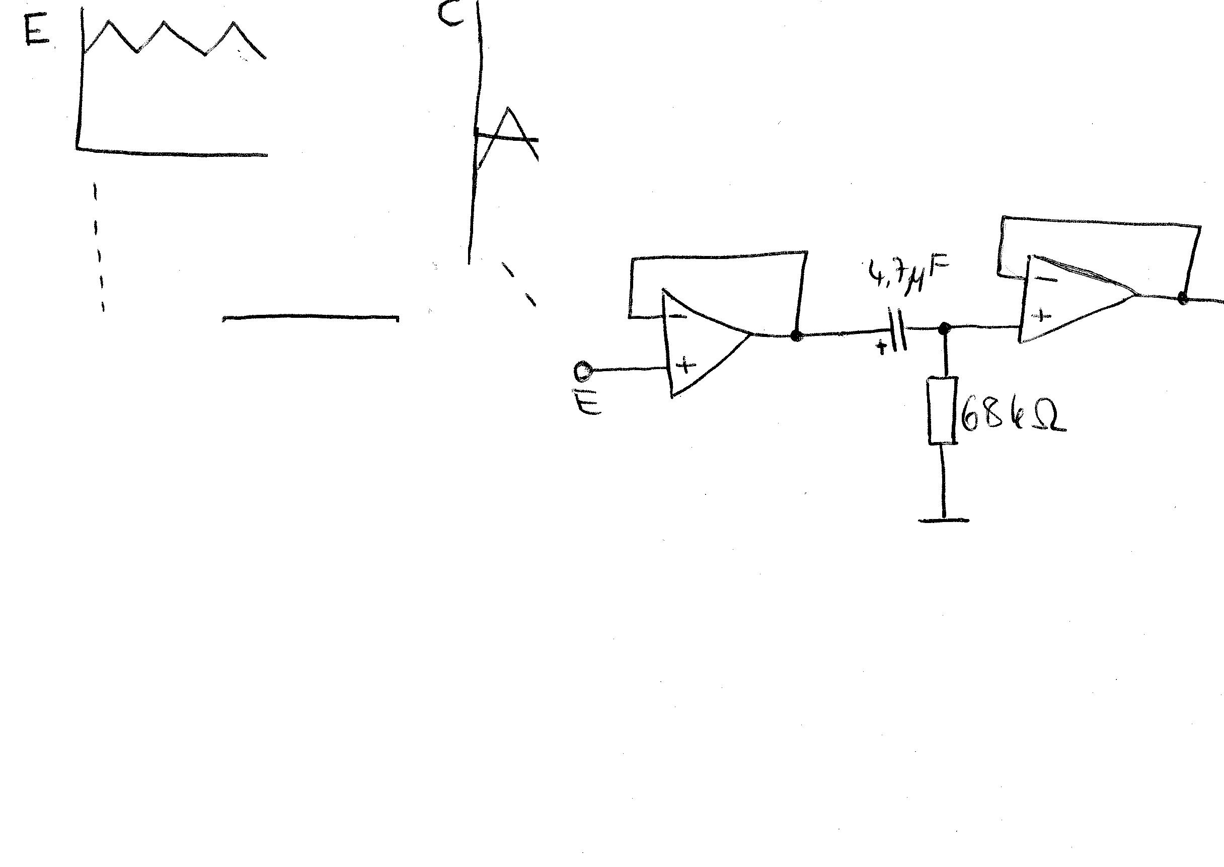

folgendes Problem:
Ich habe eine Dreiecksspannung, welche mir von einem Sensor geliefert
wird. Das Problem an dieser ist nun, dass sie eine ein Offset hat.
Aus dieser Spannung will ich eine Gleichspannung generieren und zwar wie
folgt:
Zuerst geb ich das Signal auf einen Impedanzwandler um es nicht zu arg
zu belasten.
Danach kommt es auf einen Kondensator, der in Reihe geschalten ist,
wodurch es dann um den Nullpunkt schwankt.
Danach entsteht das Problem, dass wenn ich das Signal auf einen weiteren
Impedanzwandler gebe an dessen Ausgang nichts mehr heraus kommt.
Statt diesem Impedanzwandler wollte ich eigentlich einen Summierer
einbauen, welcher ein Offset unter die Spannung setzt, so dass die
Spannung knapp oberhalb von GND schwankt.
Mfg, Pat711
von karadur (Gast)
Hallo
schalte mal einen Arbeitswiderstand vom Kondensator nach GND. Der
Eingangswiderstand des OPs kann C nicht entladen.
von Pat711 (Gast)
Danke für die Antwort, karadur.
Sobald ich einen Widerstand einbaue ist mein Signal verloren und es
ergibt sich ein Rechteck.
Aber da ich am ende sowiso eine Gleichspannung erzielen will, werde ich
das nochmal überdenken.
Mfg, Pat711

von Patrick R. (pat711)
Jop werde morgen mal nen Schaltplan in EAGLE entwerfen, der dem
Aktuelsten Stand entspricht.
@karadur  ein Widerstand belastet nach weiterem Test die Spannung zu
stark ( Signal verfälscht, wenn überhaupt noch da. Widerstände waren von
1M bis 3M
@Jens Es ist ein Echter Impedanzwandler (Ue = Ua)
Werde Morgen mal bisschen größer zusammen fassen, danke schon mal bis
hier her.

von Pat711 (Gast)
Guten Morgen zusammen,
Zur Schaltung:
1.Zuesrt Impedanzwandler um das Messignal nicht zu belasten.
2.Danach ein kondensator umd Das Dreiecksgnal um den 0-Punkt herum zu
legen
3.Dann ein Summierer um diese auf die 0-Linie zu legen (Nur positive
Spannung)
4.Danach ein Verstärker da das Messignal recht klein ist ( <100mV)
5. Am Ende wird das Ganze dann noch geglättet um die AUswertung ztu
erleichtern.
Funktion:
Es muss die Vpp - Spannung eines Dreicksignal ausgewertet werden. Da
aber bei der direkten Auswertung mit dem Controller zu starke
Schwankungen auftraten wird diese Schaltung benötigt.
Die Gleichspannung soll sich je nach Vpp verändern.
Noch zu verbessern:
Das Offset muss irgendwie immer auf die jeweiligen Vpp - SApannungen
angepasst werden. (Da sich das Signal ja auch nach unten hin ändert)
Probleme:
Die Ausganghsspannung des 1. Kondensatorw kann ich nicht weiter
verwenden. diese bricht extrem schnell zusammen.
Lösungsansatz:
An Punkt C hatte ich statt eines Summierers erst einmal einen weiteren
Impedanzwandler hängen. Das Signal war am eingang auch da aber am
AUsgang kam nur die Versorgungsspannung heraus.
An Punkt C hatte ich auch schon einen 1M Widerstand gegen Masse hängen,
aber selbst dieser belastet das Signal zu stark.
Aufbau:
OP: LM324
C: 470p (Der hinterm Impedanzwandler)
Ub+ und Ub-:  +9V / -9V
von Pat711 (Gast)
Ich habe die Baueteilwerte nun nmoch mal angepasst, da der Kondensator
zu schnell entladen und somit bei geringster belastung gleich nach gab.
Als nächstes Problem steht nun der Summierer an
