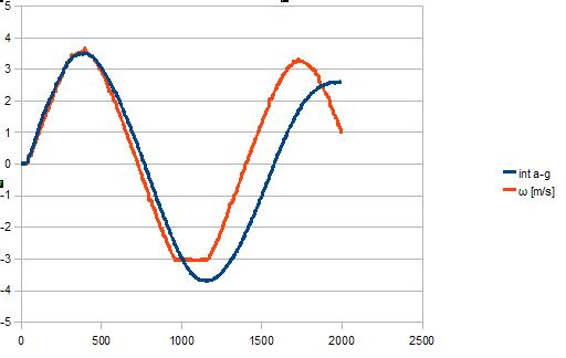

beim Vergleich zwischen Gyroskopen und Beschleunigungssensoren werden
beide an einem Pendel befestigt. Das Pendel wird wie folgt ausgelenkt
und dann losgelassen.
Hierbei werden sowohl die Signale des Gyros ω (tangential) sowie die at
erfasst.
Nun wird das Beschleunigungssignal nach Offsetkorrektur und
winkelabhängiger Subtraktion von g (Erdbeschleunigung) integriert.
Diagramm siehe Anhang
Die Phasenverschiebung soll nun noch kompensiert werden.
Bisher wird die Erdbeschleunigung linear über g*sin(alpha) subtrahiert.
Nun meine Frage, kann die Pahsenverschiebung durch den Linearitätsfehler
der g-Kompensation zustande kommen, bzw. gibt es eine Möglichkeit, die
Erdbeschleunigung sinnvoller zu kompensieren?
Grüße Yel

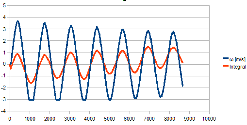

von Yel (Gast)
Wieso sollte die Phasenverschiebung 90° sein.
Wenn ich ohne g-Kompensation die Werte des Beschleunigungssensors
integriere kommt folgendes Bild zustande (siehe Anhang)
Hier herrscht keine Phasenverschiebung, der Drift ist auch nicht das
Problem.
Allerdings muss die Erdbeschleunigung entfernt werden, was zur
Phasenverschiebung des Diagramms aus meinem ersten Post führt.
Meine Vermutung ist, dass durch die Variable Winkelgeschwindigkeit bzw.
-beschleunigung ja nicht zu jedem Zeitwert der Selbe Winkel überstrichen
wird, was durch die Linearität g*sin(alpha) zu einem Fehler führt.

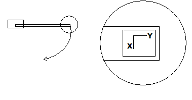

Der Sensor ist so am Pendel angebracht, dass zum Zeitpunkt t=0 die
betreffende Achse des Sensors  senkrecht auf dem Pendel steht.

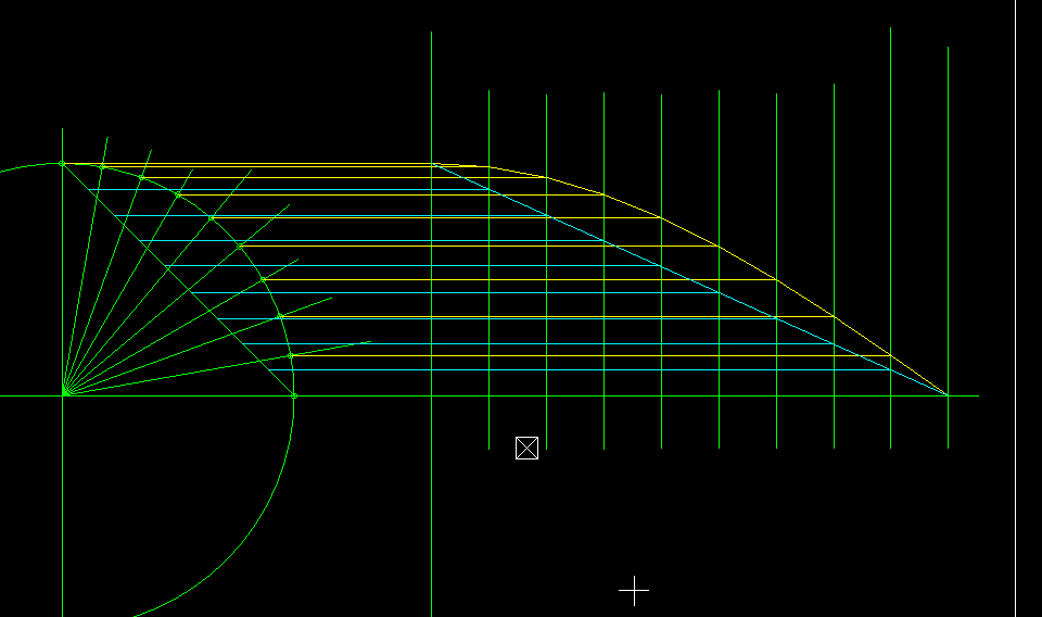

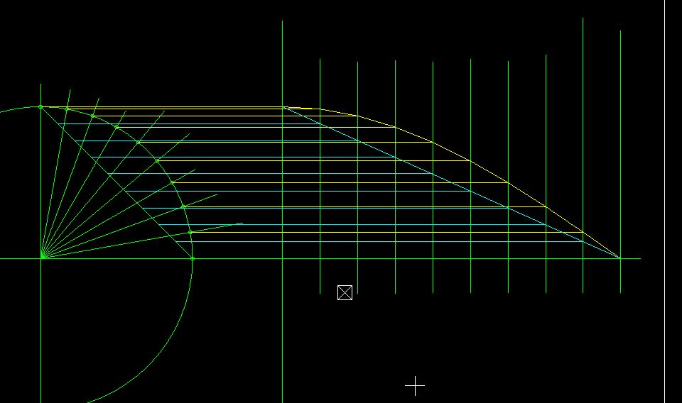

von Karl H. (kbuchegg)
Wenn ich deine 'Interpolation' richtig verstanden habe, dann hast du
folgendes gemacht.
Du müsstest eigentlich für, sagen wir, alle 10 Grad der Schwingung den
Sinus ausrechnen. (Im Bild die gelbe Konstruktion) und mit diesem Wert
weiterrechnen.
Das hast du aber nicht gemacht.
Statt dessen hast du den Startpunkt und den unteren Totpunkt mit einer
gedachten Geraden verbunden, diese Gerade in 9 gleiche Abschnitte
geteilt (wegen der 10 Grad in diesem Beispiel), und dessen Wert statt
des Sinus benutzt (hellblaue Konstuktion)
Und dann wunderst du dich warum hinten und vorne nichts stimmt?

von Yel (Gast)
Richtig, das mit
 stimmt, ist ja logisch ;-)
Der Messaufbau entspricht dem angehängten Bild.

von Yel (Gast)
bs schrieb:
> Beschreib evtl den Aufbau nochmal genauer.
Achso, ok, etwas genauer.
Das Pendel wird aus horizontaler Position losgelassen. Die analogen
Messwerte werden mit 10bit AD-gewandelt und in Excel in physikalisch
sinnvolle Einheiten umgerechnet und integriert.
Das Pendel besteht aus einem 50cm langen Alustab.

zeigt das Diagramm1.png die tatsächlichen Messwerte der at oder ist hier
schon eine Verrechnung/Normierung mit dem Gyro erfolgt?
Verdacht: Gyro verändert durch Berechnung den Offset (die g-Korrektur),
was sich dann auf die erwarteten 0g addiert den Sinus ergibt.
von Yel (Gast)
Diagramm 1 zeigt in rot die gemessene Winkelgeschwindigkeit in [m/s]
umgerechnet. Hierzu wird ω von [°/s] in [1/s] und dann mittles
Multiplikation mit dem Radius in die Bahngeschwindigkeit [m/s]
umgerechnet.
Die blaue Kurve entspricht den integrierten Werten des
Beschleunigungssensors, die ja im Moment der Messung bereits g also
[m/s²] liefern.

So langsam versteh ich deine Messergebnisse:
Die blaue Kurve ist das Integral der a-Messung, begonnen bei
waagerechter Auslenkung. Die Ableitung, also das a-SIgnal, war also
cos-förmig.
So wie auch bs schon schrieb, ist die Bewegung in Taggentialrichtung
frei, und im Loslassmoment ist das Pendel im freien Fall nach unten.
Daher muss das Messergebnis von einer Bremsung herrühren.
Ich gehe mal davon aus, daß die Masse des Al-Stabes nicht gegen die
Masse der Sensoren vernachlässigbar ist? Das bedeutet aber, daß das
Trägheitsmoment der Aufhängung (des Pendels) nicht vernachlässigbar
ist.
http://de.wikipedia.org/wiki/Tr%C3%A4gheitsmoment
Das Trägheitsmoment der Stange ist
r = Radius des Al-Stabes
l = Länge des Al-Stabes
m = Masse des Stabes
J bewirkt eine Bremsung, d.h. das Pendel bewegt sich nicht vollkommen
frei. J wirkt sich um so stärker aus, je größer die
Tangentialbeschleunigung ist.
J in die Rechnung einzubeziehen geht recht einfach über die
Energieerhaltung, d.h. zu potentieller und kinetischer Energie kommt
noch eine Rotationsenergie, deren Summe eine Invariante ist
(Energieerhaltung)

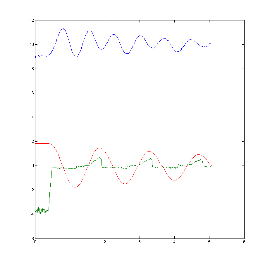

von David H. (Firma: FH Technikum Wien) (specialized0815)
Hallo allerseits, ich weiß der Thread ist schon "ein wenig" angestaubt
;-), aber trotzdem vielen Dank
Ich hatte das selbe Experiment und auch den selben zugrunde liegenden
Denkfehler wie Yel, ohne diese Diskussion zu kennen
Mein Ergebnis verhielt sich genau wie von Johann beschrieben und ich
dachte schon ich dreh langsam durch, weil ich nicht auf den Denkfehler
kam. Das tückische daran war, dass er (der Sensor) zwar größtenteils 0g
anzeigte, aber immer im Bereich der Maxima (Maxima lt. Berechnung der
auftretenden Soll-Beschleunigungen über Winkel und Formel
aT=-g*sin(phi(t))) kleine periodische "Rampen" im Signal vorkamen
(wahrscheinlich von Reibung, da uns beim Testen aufgefallen war, dass
das Pendel eine starke Dämpfung aufwies bzw. durch das
Massenträgheitsmoment, da es sich beim Pendel um einen Profilträger
handelte), die ich mir vor dem Durchlesen dieses Threads nicht erklären
konnte. Signale sahen wie im Diagramm aus (grün war Achse in
Tangentialrichtung, blau die in Radialrichtung und rot war der
berechnete Beschl.-verlauf zufolge des Auslenkungswinkels (welcher über
Videoanalyse ermittelt wurde))
Danke nochmals Leute
Vielleicht noch ein kleiner Zusatz, falls es sich wer ansieht; wieso
pendelt die Radialbeschleunigung um g? Da ja keine äußeren Kräfte im
losgelassenen Zustand wirken - wie können da Beschleunigungen größer g
auftreten?
