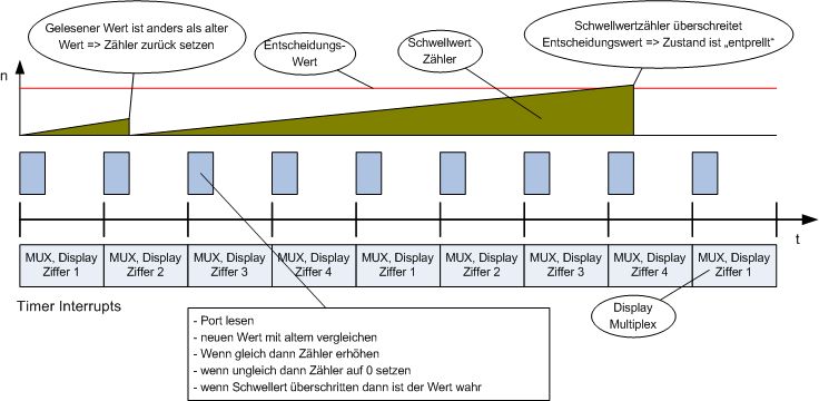

von Wolfgang H. (frickelkram)
In dem Thread ist nun das immer wiederkehrende Thema kommentiert worden.
Natürlich ist es teilweise ermüdend es immer wieder neu zu erklären, das
ist aus meiner Sicht aber kein Grund überheblich und abwertend zu
antworten.
Natürlich gehr es per Hardware. Die Flip-Flop Methode ist auch
sicherlich die stabilste, aber es geht halt auch mit Software. Wenn man
beim Kontaktprellen davon aus geht das jedes Prellen irgendwann mal zu
Ende ist, dann kann man auch mit einem Mikroprozessor den Kontakt sicher
"entprellen".
Die Methode die Peter vor langer Zeit mal beschrieben hat ist da sehr
effizient. Sie belastet den Prozessor kaum. Sie funktioniert mit jedem
Input und erwartet keinen Interrupt Eingang, man kann damit auch einen
Analogeingang verwenden, wenn es die Schaltung erfordert oder nichts
anderes mehr frei ist. Voraussetzung ist ein Timer, der mit konstantem
Takt läuft. Das ist hier der Fall, weil es eine gemultiplexte Anzeige
gibt. Die Sofware die innerhalb der Timerroutine läuft muss natürlich
innerhalb der Timer Zeitspanne beendet sein. Delays innerhalb dieser
Routine sind tödlich und somit verboten.
In meinem schnell zusammen geschusterten Digramm ist der Interrupt durch
Markierungen auf dem Zeitstrahl symbolisiert. Bei jedem Interrupt gibt
die Multiplex Anzeige des Displays eine neue Ziffer aus. Das geht
unabhängig von allem Anderen immer so weiter. In der Interrupt Routine
wird auch der Port ein gelesen, verglichen und das Ergebnis in Form
eines Ereigniszählers gespeichert. Dabei ist es egal ob eine 0 oder eine
1 gelesen wurde. Entscheidend ist das es der gleiche Wert war wie beim
vorherigen Einlesen. Wenn der Zähler dann über einen definierten
Schwellwert klettert wird der gespeicherte Wert vom Eingang als wahr an
genau das hatte ich vermutet. Du wirst mit einer "linearen
hintereinander" Programmierung keinen Erfolg haben. Deine Gemultiplexte
Anzeige wird z.B. unterschiedlich Hell werden, je nach dem was Du tust.
Meiner Erfahrung nach geht es nur wenn Du eine Interrupt Routine
schreibst, die mit konstantem Takt läuft. Du baust in der "Main"
Funktion nur eine minimale Schleifem die den Mikroprozessor schlafen
legt. Alles was Du an Funktionalität hast packst Du in die Interrupt
Routine. Die Haupschleife tut nichts.
Du musst hier in Zeitscheiben denken, nicht seriell. Aus meiner Grafik
kannst Du das erkennen. Wenn Du den Code später erweiterst wird auch
Deine Anzeige nicht dunkler oder heller, so lange Du dafür sorgst das Du
alle Aufgaben innerhalb eines Timer-Takes erledigen kannst.
Und mache Dir einen Alarmmerker; sobald Du anfängst ein Delay ein zu
bauen stimmt etwas nicht mit dem Ablauf. Dann denke noch mal drüber nach
wie es ohne Delay geht. Ich wette es geht immer ohne ...
