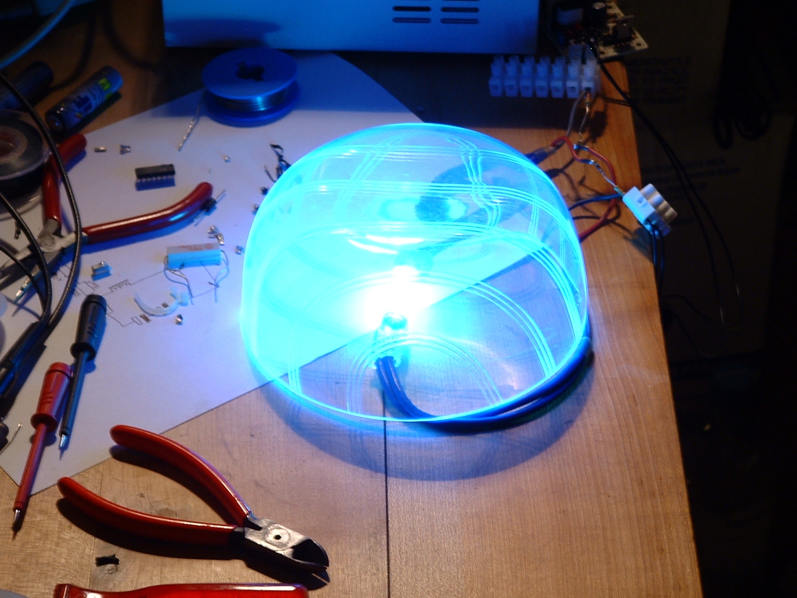

von Marko B. (glagnar)
Das Ding ist vielleicht nichts zum Belichten, aber ideal zum EPROMs
loeschen (und desinfizieren :))
Das ist eine Quecksilberdampflampe aus Quarzglas, also schoen UV-C
durchlaessig. Mit hoher Leistung (>1kW) betrieben entsteht ein hoher
Innendruck. Dadurch dringt nur wenig UVC nach aussen (Selbstabsorption).
Fuer das eine oder andere Karzinom reichts aber vielleicht wenn man sich
laenger drunterlegt :)
Betreibt man diese Lampe nun mit geringer Leistung bedeutet das:
geringer Druck -> kaum noch Selbstabsorption -> UV-C Spektralanteil
erhoeht sich dramatisch.
Wenn man die Hg-Lampe an ein Leuchtstofflampen-Vorschaltgeraet haengt
(bei mir von einer 8W Leuchtstoffroehre aus einem Scanner) dann
produziert diese Lampe richtig gut UV-C.
