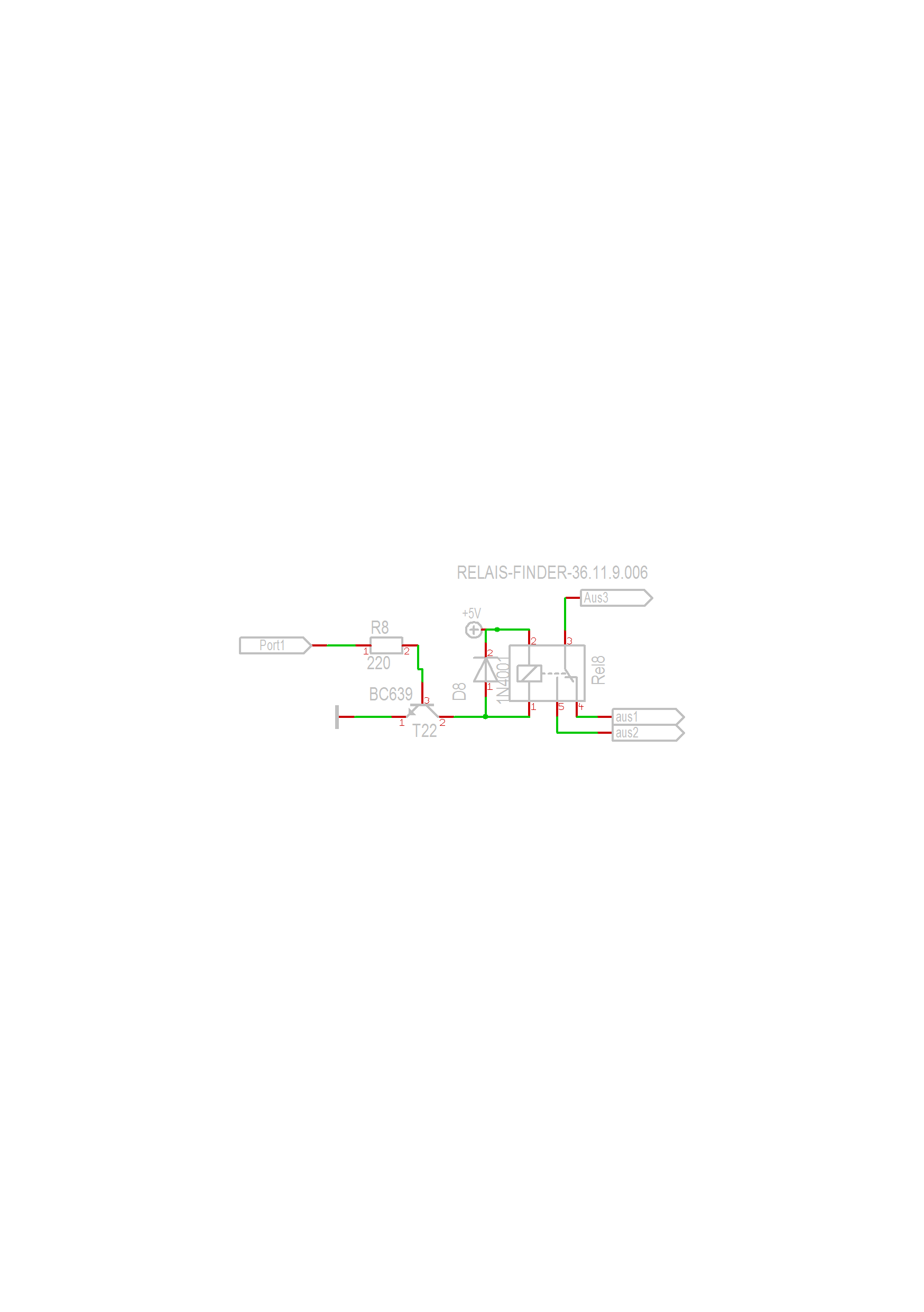

von Philip O. (versipellis)
Von der Schaltung her bin ich mir noch nicht sicher wie ich das voll
realisieren soll. Ich hab ja an dem Ausgang von meinem Mikrocontroller
5V gibts da eigentlich ein Relais das ich dann direkt an die Leitung von
z.B. ner Lampe ran machen kann?Also sozusagen 5V Steuerspannung und von
der Steckdose aus direkt schalten?Was brauch ich da für ein Relais?Hab
da noch kein richtiges gefunden.
von chris0086 (Gast)
Wirst wohl nen Treiber alla ULN oder ähnlichen brauchen, da der Atmega
nur 20mA(oder warn es 40?) abkann. Sthet im Datasheet drinne.
von Karl H. (kbuchegg)
So
http://www.mikrocontroller.net/articles/Relais_mit_Logik_ansteuern
schliesst du zb ein Relais an einen µC Pin an.
Der exakte Typ des Relais richtet sich hauptsächlich danach, was denn
das Relais schalten soll.
Deine Auswahlkriterien sind also
* welche Spannung und welcher Strom müssen vom Relais geschaltet
  werden können
* die Spulenspannung (also die Spannung mit der das Relais angesteuert
  werden muss), sollte 5V betragen. Ein 6V Relais wird auch mit 5V
  noch zuverlässig schalten können, also sooo tragisch ist das nicht.
  Aber weiter solltest du nicht daneben sein.

von spess53 (Gast)
Hi
>sind wohl 40mA wie ich gelesen habe!
Das läuft unter 'Maximum Rating'!
>Würde da nicht so ein Relais funktionieren:

von Stefan (Gast)
Hier mal eine Relaisschaltung mit 5V

von oldmax (Gast)
Hi Phillip
Was tust du dich so schwer....
Die Zeichnung von Stefan sagt doch nun wirklich alles.. Hast du ein
Relais mit einer anderen als 5 V kommt die Spannung an das Relais, wo
jetzt 5 V stehen. Wichtig ist, das deine 5V Versorgung vom Controller
und die Spannung für das Relais einen gemeinsamen GND (Ground oder
0-Volt) haben. Nimm eine 4,5V Batterie für den Controller und eine 12 V
Batterie für ein 12 V Relais. Verbinde die Minuspole der Batterien.
Genauso kannst du die Spannungsversorgung für den Controller über einen
5V Festspannungsregler erzeugen. Das Relais hängst du direkt auf die
ungeregelte Gleichspannung z.B. 12 V vor dem Festspannungsregler.
Außerdem gibt es hier ein Tutorial, wie man Aktoren über Transtoren an
einen µC hängt.
Mich wundert es immer wieder, wie man mit so wenig Kenntnis über
elektrische Stromkreise auf die Idee kommt, mit Controllern zu werkeln.
Nicht einmal das Schaltbild scheint dir etwas zu sagen.
Is nich bös gemeint, aber in Physik habt ihr sicherlich über den
Stromkreis gesprochen, und da sollte schon ein wenig hängen geblieben
sein. So mit Null-Ahnung in dem Gebiet vertrödelst du nur deine Zeit.
Gruß oldmax
Sagt mal, wenn ich diese Schaltung aus dem Artikel Relais mit Logik
steuern nehme also gerade die mit dem Transistor,MOSFET und dem Relais
und ich das Relais mit 55mA Strom verwende. Wie viel Strom benötigt die
gesamte Schaltung?
