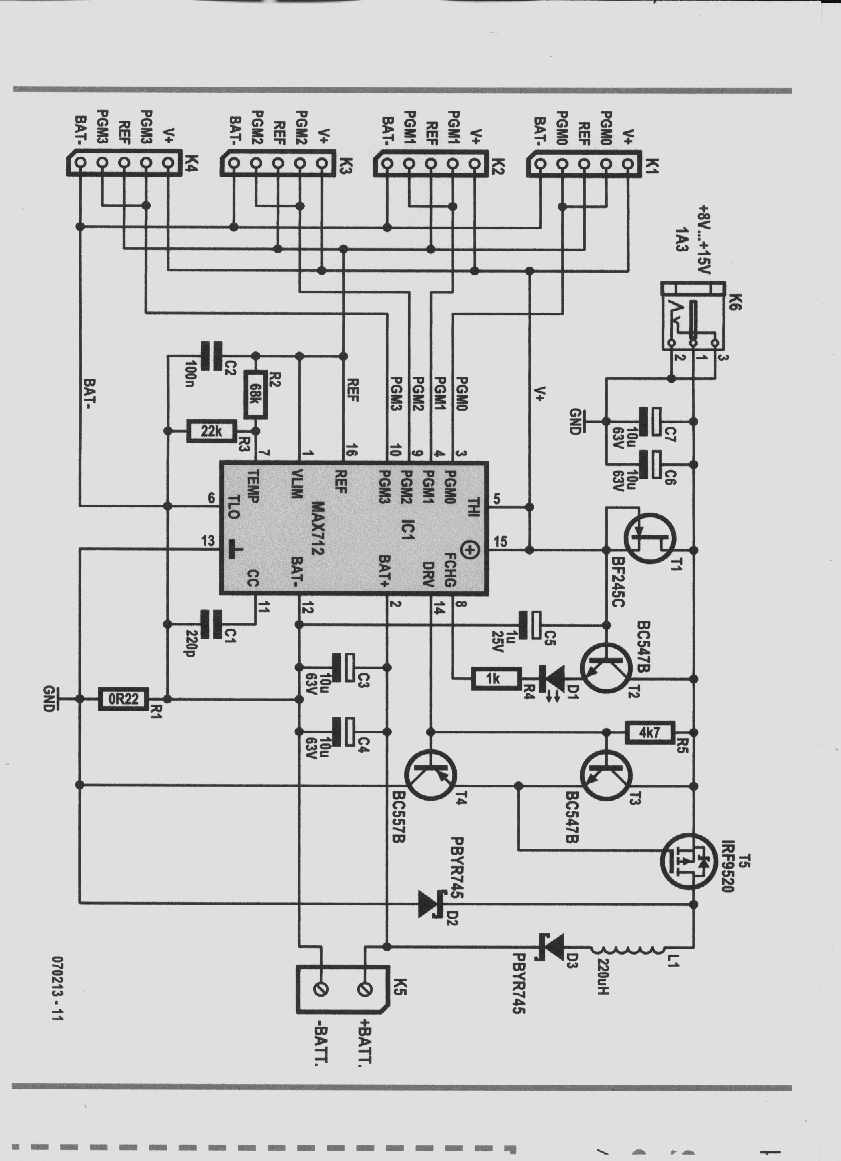

ein älterer Zeitgenosse hat nach Jahrzehnte Langer Abstinenz wieder mit
der Bastelei angefangen und braucht Eure Hilfe.Das Problem ist Aufbau
einer Ladeschaltung mit TEA1101 die es mal bei einem Bauteileversender
gab. die Schaltung (siehe Anhang)  funktioniert im Originalaufbau mit
Linearregler soweit ganz ordentlich. Nun hab ich mir in den Kopf gesetzt
den Ausgang 1 (PWM) des TEA nutzen zu wollen und diesen mit einer PWM
Endstufe aus Bild 2 komplementiert. Hab mir das so einfach gedacht nur
T3/4 und T5 nebst Beiwerk dranzufügen. Falsch gedacht - das ganze geht
nicht. Es fließt ein sehr großer Strom der nur durch das Netzteil
begrenzt wird. Die Stromeinstellung des TEA 1101 greift nicht. Was mach
ich verkehrt bzw. hab ich nicht beachtet. Kann ich das überhaupt so
realisieren ?
Bedanke mich für Eure Hilfe  Gruß Wolfgang

Ja das ist mir klar ! Aber der PWM Ausgang des TEA müsste doch nutzbar
sein,oder ? Leider hab ich im weiten Web keinerlei Dimmensionierung zum
Ausgang 1 des TEA gefunden und dachte daher die PWM Schaltung vom MAX
712/13 zu nutzen.
MfG Wolfgang

TEA1101 bringt am PWM Ausgang nach Datenblatt 0...3V (T4+T5 immer
eingeschaltet)
hab jetzt das 2. Datenblatt nich noch durchgewühlt aber der MAX712 hat
wahrscheinlich nen OpenCollector Ausgang, deshalb klappt die ganze Sache
dort
pack an deinen PWM Ausgang nen Widerstand, da dran einen NPN Zwischen
Basis von T4 und GND
hoffe ich konnte dir damit weiterhelfen
