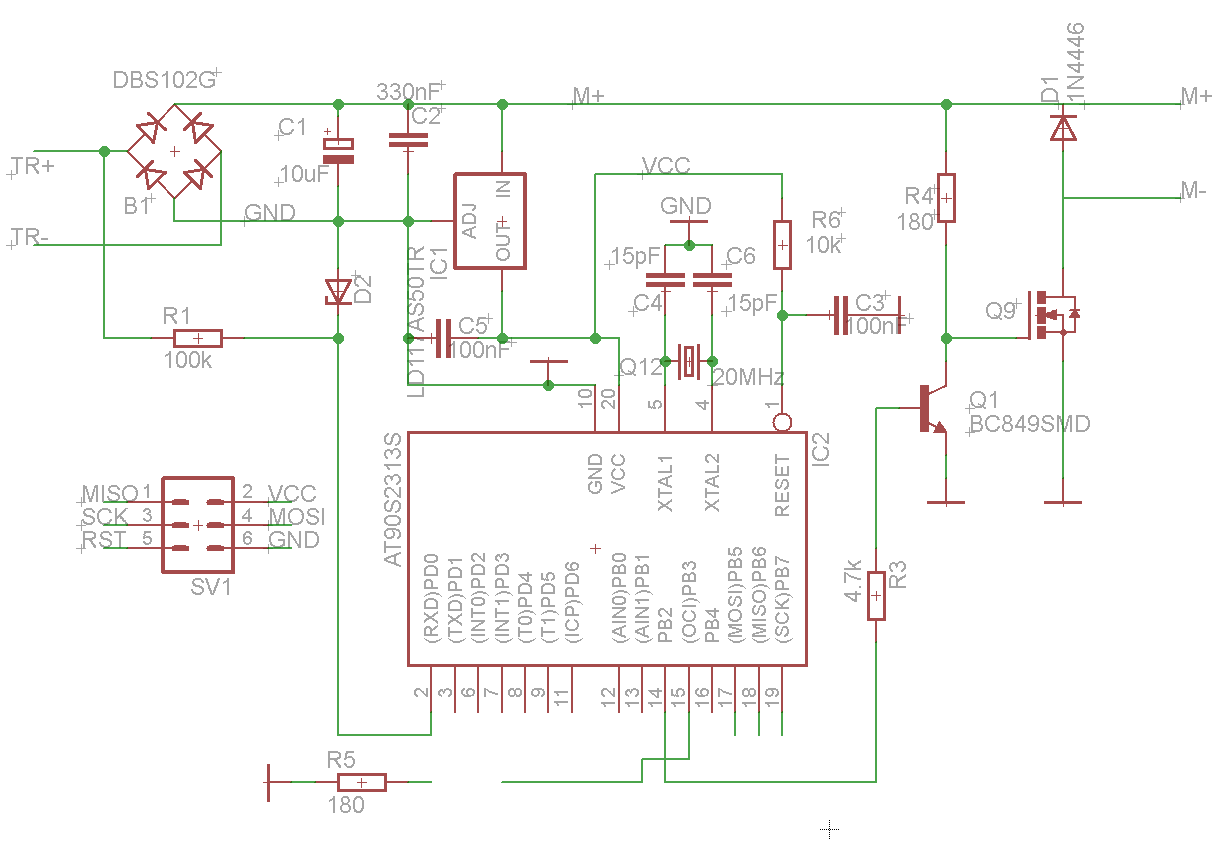

Ich sende mit einem ATtiny2313 per uart ein signal raus. Das wird
moduliert  mit einer h-Brücke (L6203) und einer 15V DC Spannung; in die
eine Richtung gepolt ist eine 1, andere richtung eine 0. Die Spannung
muss so hoch sein, weil sie gleichzeitig Versorgung für den Empfänger
ist. Beim Empfänger habe ich eine Gleichrichterbrücke und dahinter einen
5V Spannungsregler. Die 5V betreiben einen zweiten tiny, der das UART
signal empängt (Eingang 1 gegen virtuelle Masse) und als Geschwindigkeit
interpretiert. Erzeugt dann eine PWM die auch super funktiert. Programm
super, Übertragung super, alles flüssig. Aber sobald ich eine last an
den Ppin anschließe, hängen sich abwechselnd BEIDE uCs auf. Last meine
ich dabei einen BPT, Basis über 4k7 an pin, Emitter erde und Kollektor
über 180 Ohm an 15V. Ohne den Kollektoranschluss kein Absturz.
Ursprünglich sollte der BPT als Treiber für einen FET dienen, der einen
Motor steuert, der an den 15V hängt. Konnte das Problem allerdings schon
bis zum Kollektoranschluss eingrenzen.
Bin mir nicht 100%ig sicher, was bei dem "Absturz" passiert. Die pwm
wird immer noch erzeugt, aber hängt bei einer Einstllung fest, obwohl
noch Daten reinkommen. Das ist Empfängerseite. Den Sender kann ich nicht
einschätzen. Manchmal macht der halt gar nix mehr.
Ich habe alle Versorgungsspannungen auf Empfängerseite geprüft, die
brechen nicht ein. Zumindest nicht offensichtlich. Habe trotzdem
schonmal eine zweite Spannungsquelle angeschlossen, ohne Änderung. Zur
Takterzeugung habe ich zunächst einen 20MHz Quartz benutzt, jetzt
erzeuge ich extern 4MHz, Problem bleibt bestehen.
Mir fällt noch ein, dass ich morgen mal die Versorungsspannung und den
UART Eingang mit RC-Gliedern versehen sollte, aber ich glaube nicht,
dass es daran liegt.

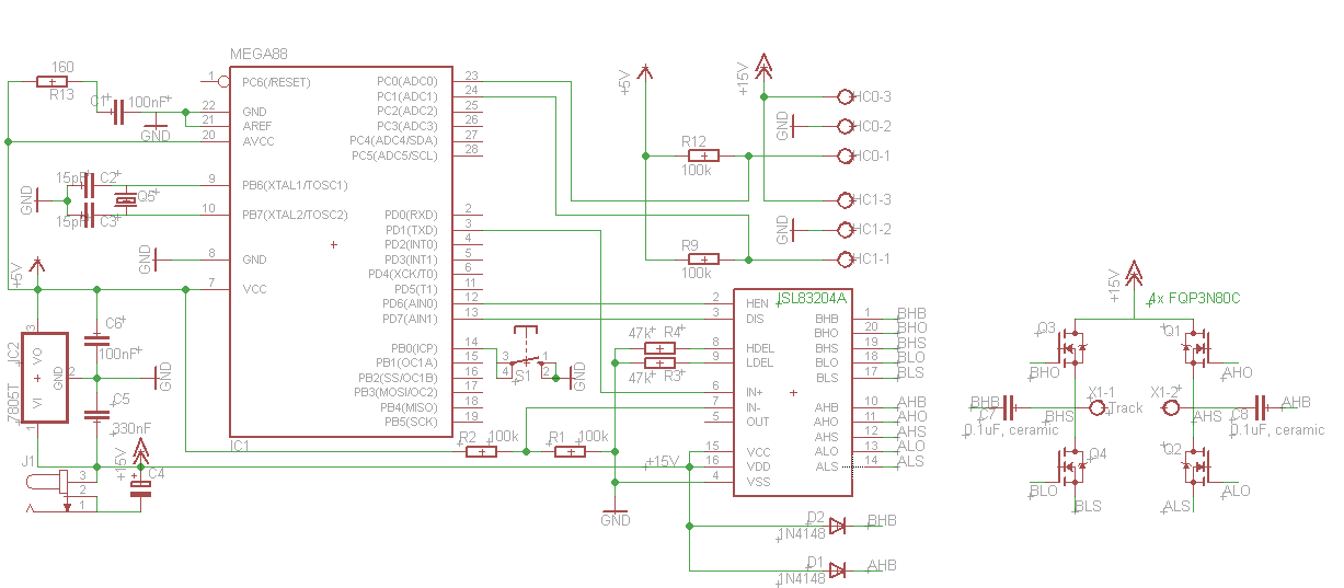

Zu den Schaltplänen: der Transmitter zeigt noch einen anderen Modulator,
mit diskreten Mosfets und einem Treiberbaustein. Aber das Prinzip ist
das gleiche wie jetzt.

Habe inzwischen die Widerstaende am Bipolartransistor um das zehnfache
auf 47k und 1k8 mit Erfolg erhoeht. Ich kann inzwischen auch den Mosfet
und den Motor anhaengen und er laeuft. Allerdings schmiert er nach
einiger Zeit immer noch ab.
Kann doch auch irgendwie nicht die Loesung sein, da am Pin jetzt gerade
mal 80uA gezogen werden. Das laesst sich doch kaum als Last bezeichnen.
Weitere Massnahmen bisher: 2200uF Kondi hinter dem Gleichrichter und
Tiefpassfilter (20kHz) am UART Eingang.

Hast Du wirklich nur 10uF als Ladekondensator drin? Das ist ein wenig
wenig. ;-)
Pro Ampere nimmt man 1000uF.
MfG Paul
von Flo (Gast)
Den habe ich inzwischen durch einen 2200uF ausgetauscht. Funktioniert
auch schon besser, aber noch nicht perfekt.
von Seiner Einer (Gast)
Hi du hast ja am Brückentreiber übehauptkeine Bootstrap beschaltung oder
seh ich das falsch?
Die gehört meiner Meinung aber laut Schaltplan drann.
von JW (Gast)
Vielleicht den AVR versorgungsmäßig von Last abkoppel.
Diode vom dicken Elko an einen weiteren (nicht ganz so dicken) Elko und
daraus den Spannungsregler versorgen.
MC's sehen nämlich auch ganz kurze Stromausfällen als Grund in besten
Fall neu zu starten oder schlimmer hängen zu bleiben.
Grüße, JW
von Flo (Gast)
@Seiner Einer:
Die Bootstrap Beschaltung beschraenkt sich laut Datenblatt auf die
beiden Keramikkondensatoren, die an der Bruecke haengen. Aber wie gesagt
entspricht die Senderschaltung nicht mehr 100% der Realitaet. Habe den
ISL*** und die diskreten MOSFETs durch die L6203 ersetzt, die sehr gut
funktioniert.
@JW
Das war ein super Hinweis. Habe die Spannung am Sender-uC nach deiner
Beschreibung stabilisiert und es scheint nun ohne Unterbrechungen zu
laufen.
