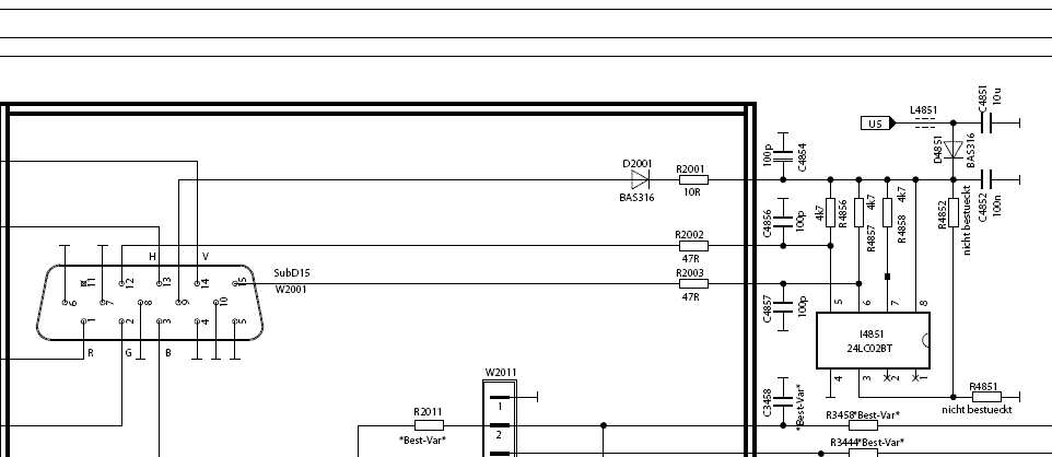

Nun dachte ich mir ich klemme einfach einen EEPROM zwischen die
entsprechenden DDC Leitungen des VGA Kabels und flashe dort modifizierte
EDIDs auf.
Welche I²C Adresse muss der EEPROM haben? Ich habe gesehen es gibt auch
spezielle EDID EEPROMs, würde auch ein normaler 24LC02 oder größer
gehen?
Kann ich den EEPROM direkt an die DDC-Leitungen hängen?
Mit welchen Programmen kann ich via VGA den leeren EEPROM beschreiben?

von Jörg S. (joerg-s)
Im Anhang mal ne Schaltung aus einem Fernseher. Links VGA Buchse, rechts
DDC EEPROM.
Scheinbar 0x50 (DDC2) oder 0x37 (DDC/CI), siehe
http://www.boichat.ch/nicolas/ddcci/specs.html
http://en.wikipedia.org/wiki/EDID
Die Inhalte vom EEPROM scheinen auch ganz gut dokumentiert zu sein.

von Myjestic E. (myjestic)
Danke für die Tipps.
Habe einen 24LC02B verwendet.
EDID aus einem anderen Monitor mit Phoenix ausgelesen und modifiziert
und mit PowerStrip ins EEPROM übertragen.

Achso und das programmieren des EEPROMS funktioniert nur mit der
Vollversion von PowerStrip direkt über das Videokabel oder einem EEPROM
Programmer. Anfangs habe ich über eine kleine ATmega-Platine geflasht.

von anja k. (anja-k)
@ kai
wie hast du den eeprom angeschlossen (schaltung).
hat der eeprom die adresse die die grafikkarte sehen will?
anja kronberger schrieb:
> @ kai
Hi, steht alles in diesem Beitrag. Schaltung findest du oben.
Der 24LC02B wird von den Displays erkannt.
Adresse siehe:
http://www.datasheetcatalog.org/datasheet2/e/0zejowliyfhfdldhtcj5prk6pwpy.pdf
Viel Erfolg noch :)
