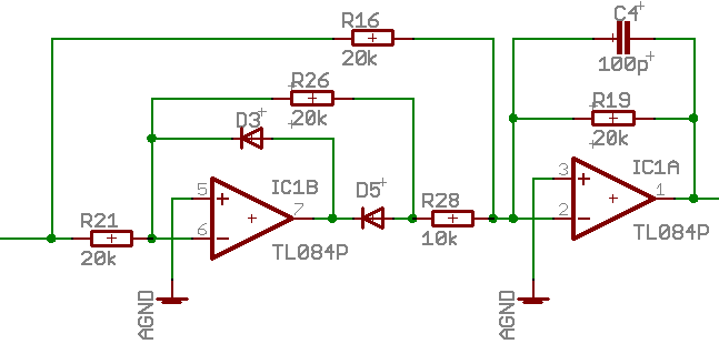

ich habe im Tietze-Schenk "Halbleiter-Schaltungstechnik" die obige
Schaltung eines Vollweggleichrichters gefunden. So wie ich es verstanden
habe, habe ich am Ausgang immer eine positive Spannung, auch wenn am
eingang eine negative anliegt. Also aus +/- 10V werden immer +10V.
Nun will ich aber diese +10V noch auf +3V wandeln. Meine Idee ist nun,
die Dioden im Vollweggleichrichter zu drehen, so dass ich am Ausgang
immer eine negative Spannung bekomme und einfach einen invertierenden
Verstärker mit V=0,3 davor bzw. dahinter zu setzen. So müßte das doch
funktionieren.
Meine Frage ist nun, ob ich mir den invertirenden Verstärker sparen kann
und die Verstärkung von 0,3 gleich in den vollweggleichrichter
integrieren kann.
Vielen Dank schonmal für die Hilfe!!

Das ist nicht nur ein invertierender Verstärker sondern ein
invertierender Addierer.
Die Ausgangsspannung ergibt sich aus I(R19) = I(R16) + I(R28)
Ua = -(I(R16) + I(R28)) * R19
von U.R. Schmitt (Gast)
Vergessen: Damit kannst Du natürlich über R19 die gewünschte
Ausgangsspannung einstellen.
von Sandra (Gast)
und das funktioniert so? wenn ich +/-10V habe bekomm ich hinten +3V
raus?
bei +/-5V dann +1,5V??
Wie bemesse ich dann die Widerstände??
um meine Vertärkung von 0,3 zu bekommen kann ich ja die Widerstände mit
93,3k und 28,7k verwenden....welche sind das dann?
von Helmut L. (helmi1)
Du setzt fuer R19 einen Widerstand von 6 KOhm ein dann sollte es
funktionieren.
R19 = 3V * 20K / 10V
alle anderen laest du so

Zum Verständnis:
IC1B ist als ideale Diode geschaltet. Bei der positiven Halbwelle am
Eingang wird eine ebenso große negative Halbwelle ausgegeben. Es gibt
also keine Flussspannung, wie bei einer normalen Diode. Bei der
negativen Halbwelle ist der Ausgang einfach 0V.
Was passiert: IC1A ist ein invertierender Summierer mit der Verstärkung
1. Bei der negativen Halbwelle fließt ein "negativer" Strom durch R16
und produziert somit eine positive Ausgangsspannung, die gleich groß
ist, da R16 und R19 gleich groß sind. Der Strom durch R28 ist dabei 0.
Bei der positiven Halbwelle fließt folgerichtig der selbe Strom (nur
positiv) durch R16. Damit würde das Ausgangssignal negativ werden, wäre
da nicht der Gleichrichter, der plötzlich eine gleich große negative
Spannung ausgibt. Da R28 halb so groß wie R16 ist, fließt der doppelte
negative Strom durch R28. In Summe ergibt das wieder einen einfachen
"negativen" Strom, der auch bei der negativen Halbwelle geflossen ist
und somit eine wiederum positive Ausgangsspannung.
Zu deiner Berechnung:
Ua=-R19*(Ue/R16)
-R19=Ua/(Ue/R16)
-R19=3V/(10V/20k)
-R19=6kOhm
nimm für R19 6kOhm für R19 und du wirst glücklich sein ;-)

von Sven (Gast)
Jetzt muss er nur noch nen 6k widerstand finden ;-)
am besten kommt er wohl mit 6,04k aus der E96-Reihe hin...
Naja.. da sieht man wieder mal den Unterschied zwischen Theorie und
Praxis...
Oder einen 5K6 und ein 1K Spindeltrimmer zum Abgleichen.
oder einem 5K9 und einem 200 Ohm Spindeltrimmer ...
von BMK (Gast)
Oder 2 x 12k parallel .....

von Kai Klaas (Gast)
Wenn du das Signal vollweggleichgerichtet hast, erzeugst du kräftige
Harmonische. C4 ist dann eventuell zu groß.
Wenn du allerdings den Vollweggleichrichter verwendest, um den
Gleichrichtwert zu bestimmen, ist C4 eventuell zu klein.
Am besten du simulierst das Ganze mit TINA, o.ä., dann siehst du genau,
was die Schaltung macht.
Was hast du denn überhaupt vor? Welche Frequenzen willst du
gleichrichten? Was für Versorgungsspannungen hast du?
