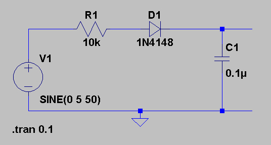

Hallo, ich habe am Streckbrett ganz einfache Schaltung gebaut (s. Anhang). Das ist ein Spitzenwertgleichrichter. Nun... leider funktioniert das nicht in der Praxis. Die Spannung nach der Diode (am Kondensator) ist im Bereich der negativen Sinuswelle gering negativ und Kondensator entladet sich während dieser Zeit. Woher kommt diese negative Spannung am Kondensator?? Wie kann ich diese korrigieren? Am Eingang ist ein Sinus 5V mit 50Hz.

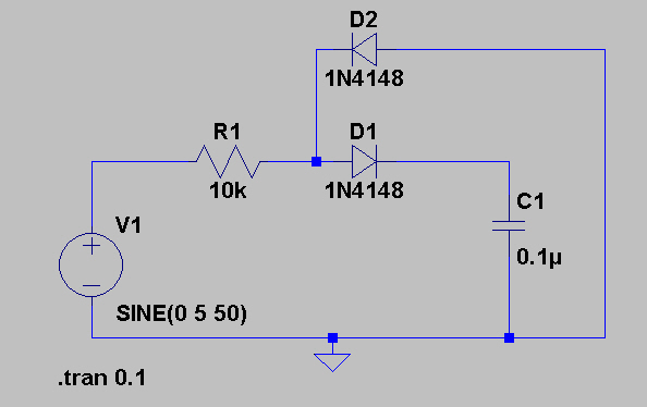

Ok, dann habe ich folgende Schaltung aufgebaut, um die negative Welle auf 0V zu ziehen. Geht auch nicht, woran liegt's?
Uf von D2? Oder warum kann man Feuer nur in bestimmten Fällen mit Feuer bekämpfen? - gerd
Die obere Schaltung habe ich aus einem Buch. An der Diode fallen 0,7V ab, warum sollte aber die Spannung nach der Diode negativ werden?

Nuki schrieb: > Die obere Schaltung habe ich aus einem Buch. An der Diode fallen 0,7V > ab, warum sollte aber die Spannung nach der Diode negativ werden? Schau dir die Kennlinie einer realen Diode im negativen Bereich (also in Sperrrichtung gepolt) an. Der Strom ist fast null, aber eben nicht ganz. Im Datenblatt i.d.R. zu finden unter "reverse current" oder "reverse leakage current". Andreas
Also ausm Bauch raus würde ich sagen mach mal den Strombegrenzer kleiner (vielleicht 100R? oder gar 10R?) und die Kapazität größer (10u bis 100u?) - und häng einen vernünftigen(tm) Lastwiderstand (1k parallel zur Kapazität) mit dran.
Nuki schrieb: > Die Spannung nach der Diode (am Kondensator) ist im Bereich der > negativen Sinuswelle gering negativ Du meinst die Spannung zwischen der Kathode und Masse? Die kann nicht negativ werden, da sich dazu der Kondensator ja erst vollständig entla- den müsste. Die Diode hat zwar einen Leckstrom, eine Sperrverzugszeit und eine parasitäre Kapazität. Die haben aber bei 50Hz Sinus alle einen so geringen Effekt, dass man schon sehr präzise Messgeräte braucht, um sie zu sehen. Wie, wo und mit was hast du denn gemessen?
Nuki schrieb: > Das ist ein Spitzenwertgleichrichter. Nein, das ist eine einfache Einweg-Gleichrichtung. > Die Spannung nach der Diode (am Kondensator) ist im Bereich der negativen > Sinuswelle gering negativ Die Spannung über dem Kondensator kann nicht negativ sein. Eventuell Probes des Multimeters umdrehen :-) > und Kondensator entladet sich während dieser Zeit. Das mag sein. Die Diode hat einen (wenn auch geringen) rückwärts-wirkenden Sperrstrom und der Kondensator hat seine Leckströme. > Woher kommt diese negative Spannung am Kondensator?? Wie kann ich diese > korrigieren? Bedienungsanleitung des Multimeters lesen, Multimeter richtig einstellen. hth und Gruß, Iwan

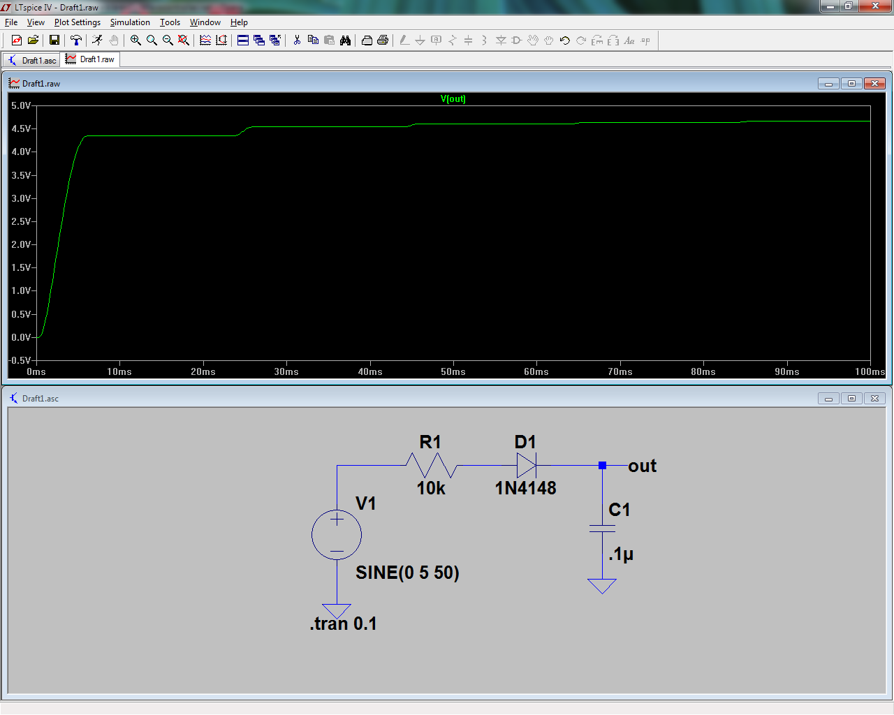

Also bei mir geht's (Anhang). Sind die Bauteile in Deinem Simulator kaputt?
Hallo Simon, > der gast des tages schrieb: >> simulationsprogramme kommen mit einem idealen Kondensator manchmal auch >> nicht so gut klar. > > Das halte ich aber für ein Gerücht. Nein, das stimmt schon, ist aber hier nicht relevant. Manche Simulatoren meckern, wenn Du zwei ideale Kondensatoren in Reihe schaltest. Der Grund ist, daß die Simulatoren mit irgendeinem Anfangszustand beginnen müssen. Wenn ich das richtig verstanden habe, ist das der Zustand für t-->oo, wobei alle Wechselquellen ausgeschaltet sind. Das Problem bei den in Reihe geschalteten Kondensatoren besteht darin, daß deren Ladung nicht eindeutig ist. Gruß, Michael
Vielen Dank für zahlreiche Antworten!!! Die Schaltung aus LTSpice habe ich nur hinzugefügt, um zu zeigen wie meine praktische Schaltung aussieht. Die Simulation funktioniert bei mir auch perfekt! Die Praxis aber nicht!! Das Oszillogramm sieht so aus wie das Bild im Anhang. Ich verstehe immer noch nicht, warum die Spannung nach der Diode negativ wird. Weil das ist genau die Ursache dafür, dass der Kondi sich entladet! P.S.: Ich messe richtig.

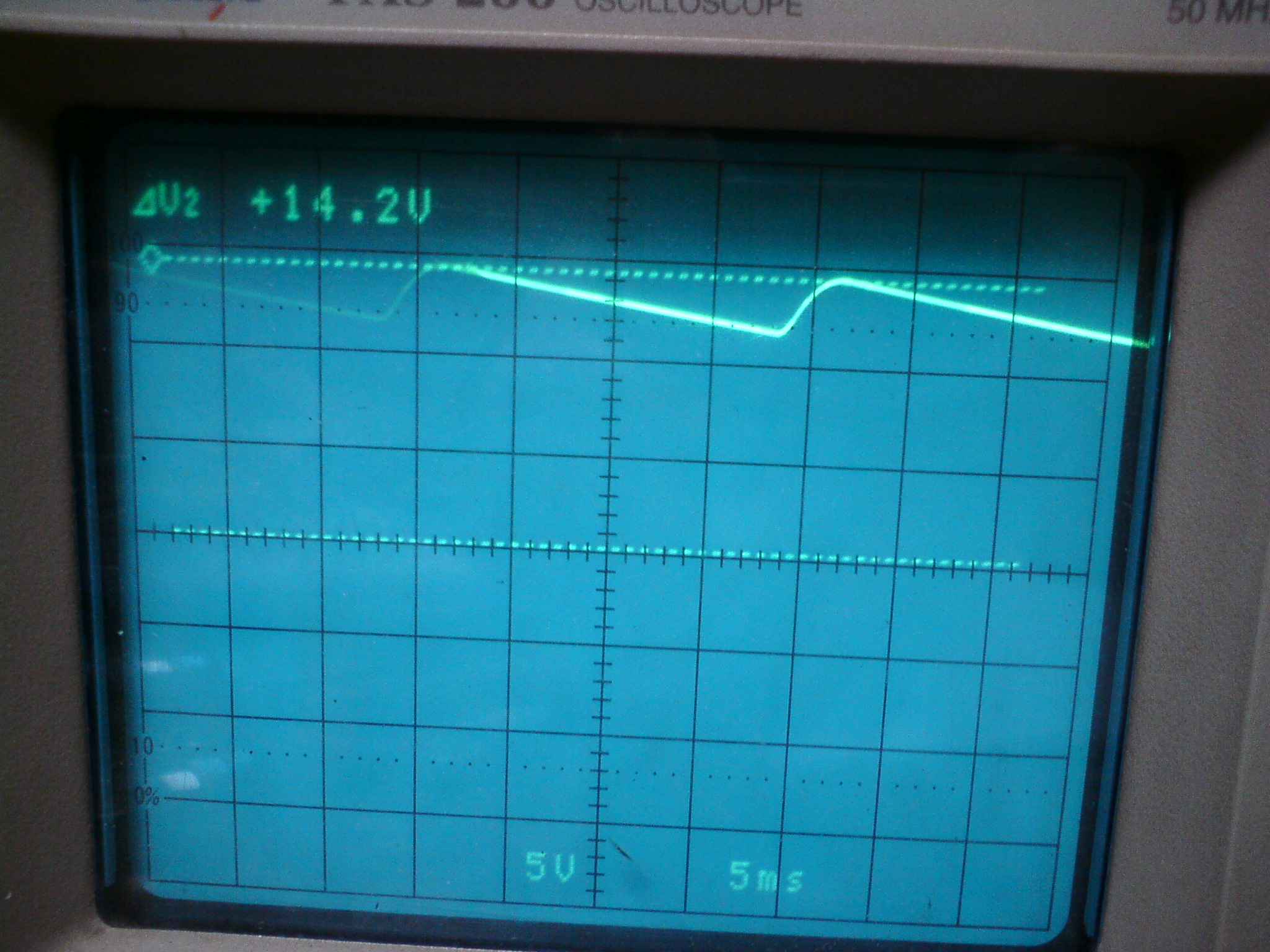

Hallo! Ich hab die Schaltung mal nachgebaut und ein Oszillogramm von der Kondensatorspannung fotografiert. Die Eingangsspannung beträgt 14,8V. Ich hab keinen Trafo mit 5V ^^ Der Kondensator lädt sich an der Spitze der positiven Halbwelle auf 14,2V auf. Wenn die Diode zu sperren beginnt, entlädt sich der Kondensator wieder. Seine Spannung fällt auf 11,4V ab. Es entsteht somit eine Differenzspannung von 2,8V. Wenn man das Teil jetzt nur auf 5V auflädt, kann ich mir vorstellen, dass er gleich wieder entladen ist. Möglicher Weise liegt es an dem Leckstrom und dem Sperrstrom der Diode. Ich hab jetzt keine Zeit mehr um Berechnungen anzustellen. Aber wenn jemand Lust hat wäre es interessant, welcher Strom fließen muss, damit sich der Kondensator dermaßen entlädt. Dann könnte man vergleichen, ob das in die Nähe des Leckstroms plus Sperrstrom kommt. Grüße Mexx
Du hast wahrscheinlich den Eingang des Oszilloskops auf AC Kopplung gestellt!
Hallo Mal ne ganz blöde Frage. Dir ist bekannt, das man den Oszi zwischen AC- und DC-Messung umschalten kann? Und du hast das richtige eingestellt? Gruß Joachim
Hallo! Ich rechne mal etwas zu meinen Messergebnissen: Ic=C*(dUc/dt) Ic=100nF*(14,2V-11,4V)/15ms Ic=18,6µA Der Rechnung nach wird der Kondensator mit 18,6µA entladen. Laut Datenblatt hat die Diode einen reverse current von ca. 10nA. Der Kondensator ist ein 0,1µF MKP Folienkondensator. Der weißt auch so gut wie keinen Leckstrom auf. Also bleibt nur noch das Ozi mit einem Innenwiderstand von 1MegOhm übrig. Io=U/R=14,2V/1Meg=14,2µA Und da haben wir es - 14,2µA vs. 18,6µA passt doch ganz gut. Die Schaltung funktioniert so wie in der Simulation auch. Grüße Markus
Die Leckstrom-Geschichte paßt aber überhaupt nicht sehr gut zum Ursprungsproblem, weil das Oszillogramm gar keine Entladekurve zeigt. Die AC/DC-Modus-Geschichte dagegen paßt sehr gut.
