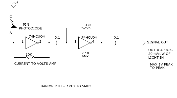

ich hab im Netz eine einfache Schaltung für ein "Licht-Monitor"
gefunden. Die Schaltung sieht zu einfach aus, als dass sie gut
funktionieren kann.
Wozu ich die brauche: ich baue ein LED-Stroboskop und will die
Lichtblitze messen. Die Lichtblitze haben ein Länge von 1ms bis 1µs.
Licht ist genug vorhanden da die Sensor-Led direkt von einer Power-Led
beleuchten wird.

von MaWin (Gast)
Die Schaltung arbeitet mit digitalen ICs.
Das ist zwar billig, aber nicht besonders genau.
Ausserdem liefert sie Pulse, und nicht die Intensität.
Zum Messen müsstest du noch integrieren.
Ich hoffe, du hast keine "Sensor-Led" sondern eine
Photodiode.
Die wirklichen Messchaltungen für Lichtimpulse arbeiten
mit Photodioden, Operationsverstärkern, Transimpedanzwandlern
und Mittelwertbildner.

Man braucht aber schon einn schnellen Operationsverstärker,
so was wie THS4011 auf passendem Layout

von Leonardo W. (krangel)
Moin,
mir geht es nicht um die Intensität. Ich will nur die tatsächliche
Blitzzeit und den Blitzzeitpunkt möglichst genau messen.
 Ich nehme natürlich eine Photodiode.
Grüße Leo

1us ist schon recht flott. Da braucht es einen schnellen OPV, welcher
dann als Transimpedanzverstärker arbeitet. Siehe [[Lichtsensor /
Helligkeitssensor]].
>beleuchten wird.
Abstand?
Wenn wirklich genug Licht da ist, könnte der gute, alte LM358 mit 1 MHz
reichen. Wenn nicht, brauchst du was mit 5..10 MHz.

von Sven (Gast)
Eine PD mit kleiner Fläche nehmen, die sind schneller. Die PD nicht
gegen GND schalten, sondern mit Vcc vorspannen verringert die
Diodenkapazität und macht die PD schneller. Ein Blick ins Datenblatt
zeigt, wieviel Sperrspannung die PD abkann.
Das R-C am Ausgang natürlich nicht, wenn die Pulse auf einem Oszi
dargestellt werden sollen.

Die Photodiode soll direkt neben den Led im Lichtstrom liegen.
Der LM358 scheint mir zu langsam.
Da ich kein High Speed Opamp in meiner Bastelkiste habe, wäre die
Schaltung mit dem 74HC04, wenn sie denn funktioniert, mein Favorit.

von HildeK (Gast)
Leonardo W. schrieb:
> wäre die
Beachte: im Schaltbild ist ein HCU04 und kein HC04. Das 'U' ist für
diese Anwendung wichtig!
Es gehen auch die CD4049UB. Wieder nur mit 'U'.

von MaWin (Gast)
Wenn dich die Intensität nicht interessiert, ist die Schaltung
tatsächlich möglich...
....aber nicht mit einem 74HC04. Hast du überhaupt gelesen, was die
Originalschaltung verwendete ?
Moin,
74HCUpps04
Leo
