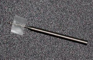

Ich mache immer ein zweiseitiges Fähnchen am Bohrer fest: Kleiner
Streifen (nicht zu weiches) Klebeband, den Bohrer dazwischen,
zusammenlegen, zurechtschneiden, fertig. Bläst den Bohrstaub weit genug
weg. Unwucht ist vernachlässigbar, IMHO, aber YMMV.
Cheers
Christoph
Nette Idee, danke!
