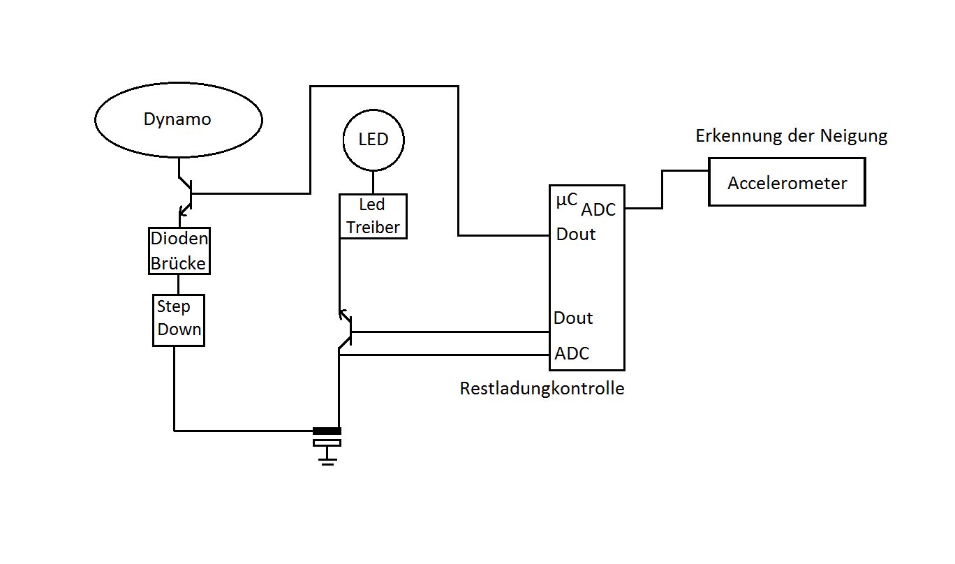

Hier ist der Funktionsplan. Ich brauche den "Schalter" zwischen Dynamo und Diodenbrücke.
Bitte sag, dass das kein technischer Studiengang ist. Bitte, bitte! Den Schalttransistor auf der AC-Seite? Warum überhaupt abschalten, wenn der C - falschrum gezeichnet - voll ist, isser voll. Dann fließt auch kein nennenswerter Strom mehr.
Natürlich nur hinter der Diodenbrücke schalten! Vielleicht direkt beim Step-Down-Wandler, wenn er einen On-Off-Pin. Kai Klaas
Dann bekommst Du den aber nicht mehr an, wenn der Elko leer ist. ;-)

>>Wieso soll ich sagen, wo er die -1V herbekommt?? Sorry Kai, ich wollte damit nur zeigen das Teymur weit ab vom Weg ist. Teymur du musst die Schaltungsteile klar voneinander trennen. Erstens mit der Wechselspannung kannst du in keinem Teil deiner Schaltung was anfangen. Deswegen ist das erste was du machen solltest Gleichrichten. Dann überlegst du was du mit der Spannung alles machen willst. Aber nacheinander. >Da gibt es extra für diese Zwecke ausgelegte Bauteile >(z.B. TI MSP). Der Atmega frisst soviel Strom, da interessieren euch die >Leckströme von dem Mosfet nicht. Also die paar Elektronen die im Atmega mehr benötigt wird der Fahrer wohl nicht merken. Bei einer Batterieanwendung mag das gerechtfertigt sein.

nennenswerten Strom mehr. Also wozu die Abschaltung?

Daher auch mein Vorschlag von weiter vorn: 12-20 V Z-Dioden, Elko und dann Stepdown in den Rest der Schaltung.
