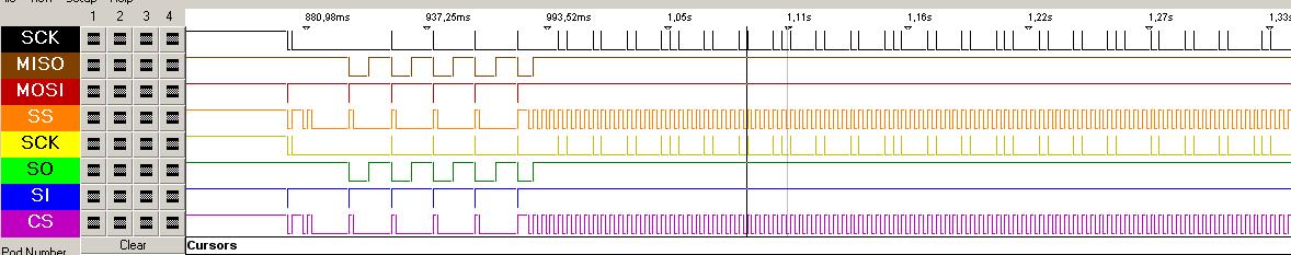

von Christian (Gast)
So sieht der Signalverlauf aus, wenn ich zum Start einen Reset mache und
dann fünf mal versuche ein Register auszulesen. Die oberen vier Zeilen
sind die des Master und die unteren vier die vom Slave.
