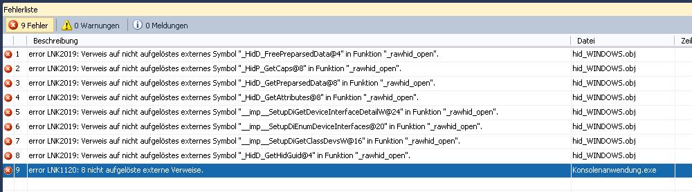

von Tobias P. (wuka-rudi)
Hey Philipp,
steh momentan vor dem selben Problem wie du.
Ich versuche den Teensy RAWHID Quellcode mit Visual Studio 2010 zu
compilieren. Hab mir auch das WDK installiert. Das hatte zur Folge das
alle Compilerfehler verschwunden sind. Jetzt bekomme ich aber eine lange
Liste an Linkerfehlern siehe Bild. Über den Umweg mit Ubuntu würde ich
nur ungern gehen. Hast du es mittlerweile unter Windows hin bekommen
oder hat jemand anderes eine Idee wie ich das schaffen könnte?
von Philipp M. (spannungsabfall)
Ein ähnliches Bild hatte ich damals auch. Und ich hatte auch das WDK
installiert. Und da ich vor kryptischen Linkerfehlern immer etwas Bammel
habe, habe ich mich damals für den Umweg über Ubuntu entschieden. Ich
hatte mich innerlich Anfangs auch sehr dagegen gesträubt weil ich vorher
noch nie wirklich was mit Windows gemacht habe.
Aber es ging echt überraschend einfach. Ubuntu in VitualBox installiert,
MinGW dazu installiert und mehr oder weniger im Handumdrehen lief alles.
Und da ich eine virtualle Maschine benutzt habe musste ich meinen guten
alten Windows-Desktop gar nicht wirklich verlassen.
http://www.virtualbox.org/
Ich habe es danach auch nicht mehr weiter versucht unter Windows zu
kompilieren. Was ich aber tun werde, wenn ich mal wieder dazu komme mit
Teensy zu arbeiten (was ich hoffe den ich finds klasse), ist mir unter
Ubuntu eine dll zu kompilieren die dann alle Funktionen kann die ich
brauche. Und diese dll, die dann ja allen benötigten Code in einem Paket
beinhaltet müsste man dann einfach in ein anderes Projekt einbinden
können, dass man dann auch unter Windows kompilieren kann.
Wenn mir jemand zuvorkemmen möchte und eine coole dll auf Teensy-Basis,
die unter Windows direkt zu benutzen ist, erstellt, und sie hier
veröffentlicht, wäre das natürlich auch klasse.
Hey danke für deine Antwort!
Hab es jetzt auch unter Windows hin bekommen.
Ist eigentlich auch nur MinGW installieren, Eclipse für C/C++ runter
laden und dann kann es auch fast los gehen. Die 2 Probleme die dann noch
zu lösen sind ist das man MinGW in den "PATH" eintragen muss und bei
Eclipse muss man bei den Projekt Settings bei "C/C++
Build-->Settings-->MinGW C Linker --> Miscellaneous" unter Other objects
die Pfade für "C:\MinGW\lib\libhid.a" und "C:\MinGW\lib\libsetupapi.a"
angeben muss (für das RawHid Beispiel, ansonsten entsprechend andere)
dann sollte die ganze Sache laufen.
