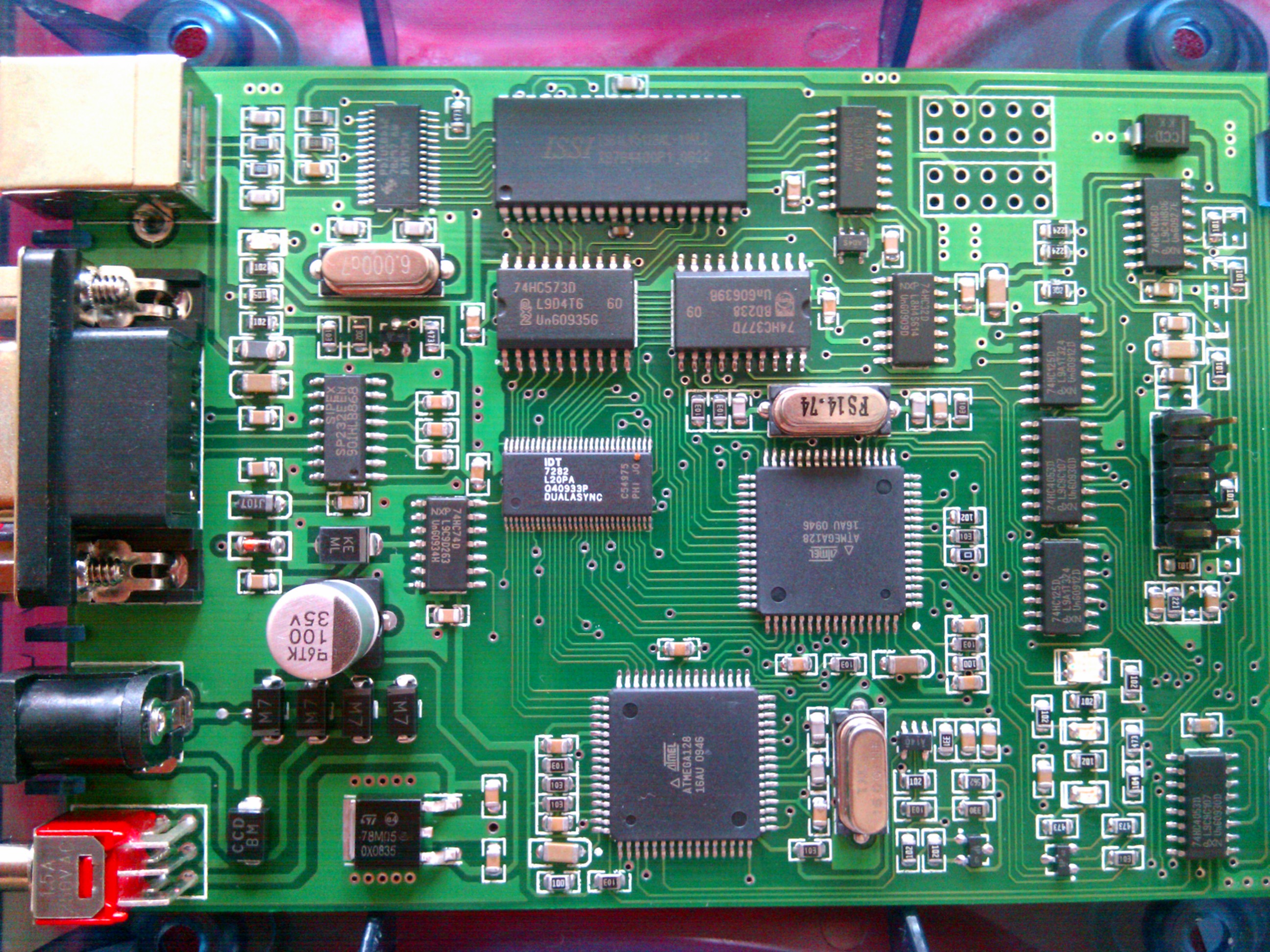

Hab hier ein AVR JTAG MKII Interface. Leider habe ich nichts über die
Pinbelegung (Port Mitte rechts) gefunden und weiß somit nicht wo MISO,
MOSI usw. hingehört. Kann hier vll jeman helfen?
Peter

von spess53 (Gast)
Hi
Das ist aber kein original Atmel-MKII. Ich nehme aber an, das die
Belegung dem Original entspricht.
MfG Spess

von Michael M. (Gast)
was willst du denn jetzt? jtag oder isp?
und ja, das board braucht target-spannung, um die pegel zum
programmieren zu generieren.
von Dmitry Y. (dev_zzo)
@Mystic Man:
A bit off-topic, but could you provide a photo of the back side of the
board?
Kind regards,
Dmitry
von Richard G. (gggggg)
Das würde mich auch sehr interessieren, da es bisher der hardwareseitig
bestnachgebaute Clone ist !!!!
