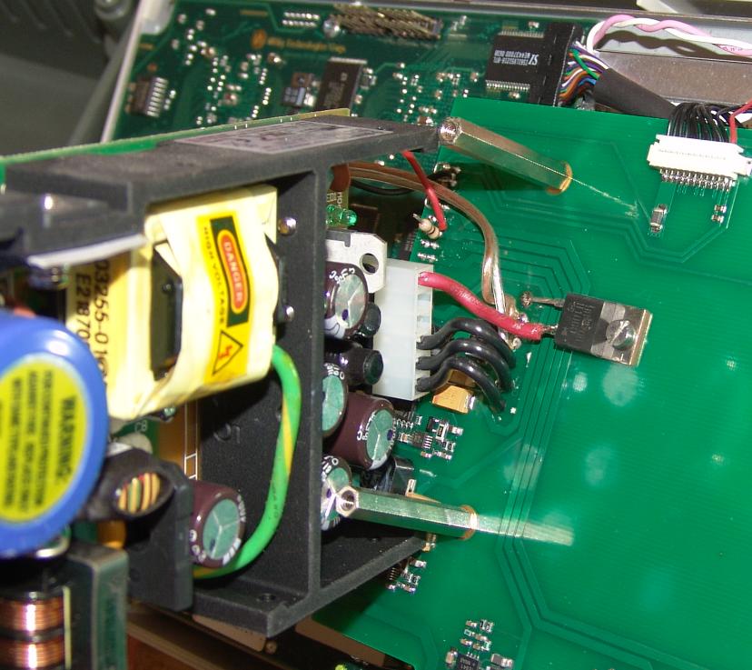

Die Beschreibung des externen Akku Aufbaus:
Anbei Fotos davon.
Benötigte Bauteile:
2 Schottky-Dioden, möglichst TO220 Gehäuse, ab 10A/20V, wegen
Selbstkühlung
2 Bananen-Buchsen rt/sw
bischen Draht
Aufschrauben des Gehäuses und Löcher bohren für die Buchsen. Die Löcher
sollten hinten und auf der Seite sein wo die Hauptplatine und nicht das
Display ist, denn nicht dass die Buchsen in das Netzteil ragen.
Die rote Buchse sollte Plus sein, also hier die Anode der einen Diode
anlöten, die Kathode ist Puls für das Oszi.
Die Netzteilplatine ist auf der Display-Seite angeschraubt mit 4
Schrauben, die wegschrauben. Vom Netzteil gehen 3 rote Drähte auf die
unterliegenden Platine, die viele Schaltregler beinnhaltet und alle
Spannungen macht. Von diesen 3 roten Drähten habe ich 2 entfernt und
eines zur zweiten Schottky-Diode (Anode) gelötet. Kathode geht auf die
Platine.
Wenn jetzt ein Loch gebohrt wird um die Diode fest zu schrauben, dann
muss man entweder eine freie Fläche erwischen oder genau die mit dem
gleichen Potential, also aufpassen.
Minus der Bananen-Buchse geht an die Position wo die 3 schwarzen Drähte
des Schaltnetzteils auf die Platine geht.
Ja, das wars. Zusammenschrauben, testen. Netzbetrieb sollte nach wie vor
tun, Akku-Betrieb auch. Dank Diode bei den Bananen-Buchsen gibts einen
Verpolungsschutz.

Welche Spannungen laufen denn durch die beiden roten Drähte, die du
entfernt hast? Man kann die einfach weg lassen???
Einen Zweck müssen die doch haben, oder?
Gruß Michael
von Markus M. (Firma: EleLa - www.elela.de) (mmvisual)
alle 3 roten Drähte haben den gleichen Zweck und das gleiche Potential.
Der Stecker hat einfach 3 Drähte. Man kann auch alle 3 Drähte an die
Diode löten, ist aber mehr gefummel, deshalb hab ich die entfernt.
Ja, der Umbau ist so einfach. Bei mir läuft das Oszi so schon seit einem
halben Jahr, beim Kollegen 1 Jahr. (Ich hab 4CH er die 2CH Variante)
