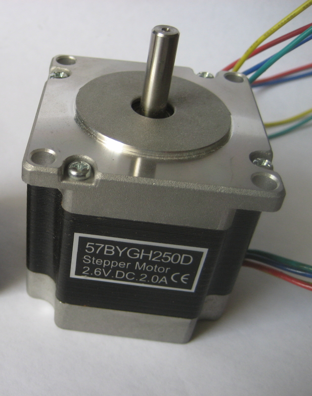

Jene Seite sah mein Auge schon, doch sieht mein Stepper anders aus, d.h.
hat er kein Getriebe (s. Foto).
Es könnte zwar jenes Teil ohne das Getriebe sein, doch das Datenblatt
davon finde ich immer noch nicht.

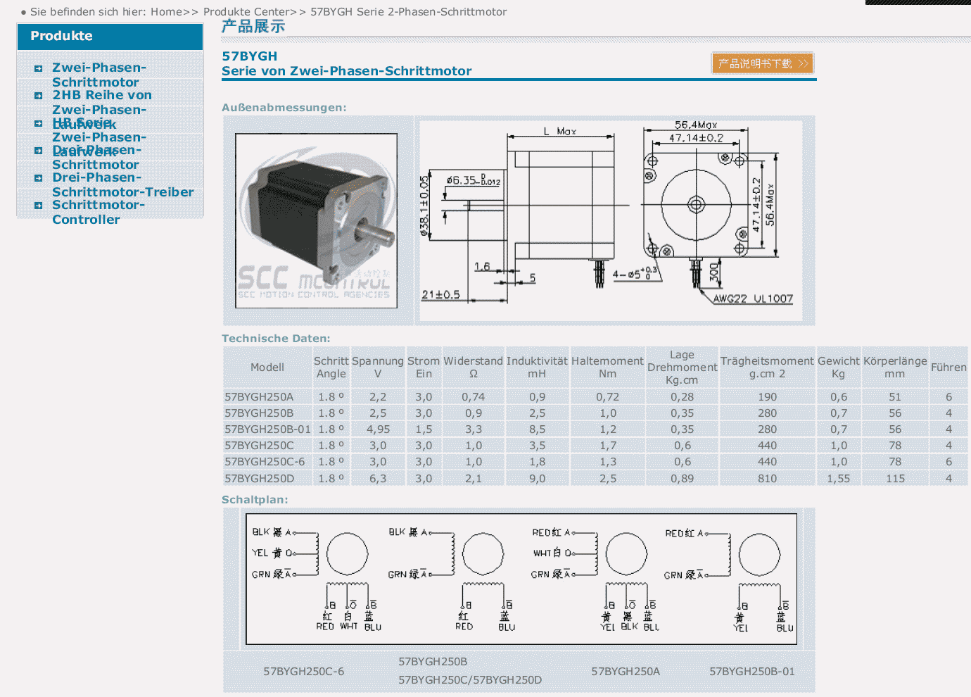

Diese Seite passt besser: http://www.sikesai.com/p_m2p_57bygh.htm
Allerdings passen die elektrischen Daten auf der Seite nicht zu den
Infos bei "cnc-modellbau" (Wieso stellen die eigentlich kein richtiges
Datenblatt zur Verfügung? Ist das seriös?)
Ich nehme auch an, dass die Endung "G20" nach der Motorbezeichnung das
zusätzliche Getriebe "Gear 20:1" meint.
Da stehen übrigens 3,2V 2,8A, das sind wohl die zulässigen Spitzenwerte.
Und Holding Torque ist doppelt so groß: 18.9 "kg.cm"
Ob der Schrittwinkel und die anderen Angaben vor oder nach dem Getriebe
gelten?
Anschlüsse: Vier Adern, schwarz-grün und rot-blau.
Weitere Daten wird es nur auf Chinesisch geben, die Firma hat
anscheinend keine englischsprachige Webseite.
ja die Seite sieht besser aus, habs auch nochmal durch den Übersetzer
geschickt.
so sind die Daten etwas verständlicher
da sind es sogar 6,3V und 3A

Jo, aber wie schon gesagt, das passt nicht zu meinem Motor und dessen
Aufschrift. Grmpf.

Auch die Adernfarbe passt nicht. Bei meinem Stepper sind sie grün-rot
und blau-gelb, für diese Variante (ganz rechts) ist aber auf dieser
Website ein anderer Typ angegeben.
von Thorsten O. (Firma: mechapro GmbH) (ostermann) Benutzerseite
Hallo zusammen!
Zu den Billigmotoren aus China oder Shanghai, die z.T. von verschiedenen
Importeueren unter verschiedenen Bezeichnungen verkauft werden, wird man
nur in den seltensten Fällen ein echtes Datenblatt bekommen, dass neben
einer Maßzeichnung und elementaren elektrischen Daten auch noch eine
Kennlinie enthält. Wer sowas braucht, sollte besser Markenware (Oriental
Motor, Nidec Servo, Sanyo Denki ggf. Nanotec) einsetzen. Nanotec
importiert zwar auch aus China, stellt aber wenigstens Kennlinien zur
Verfügung.
