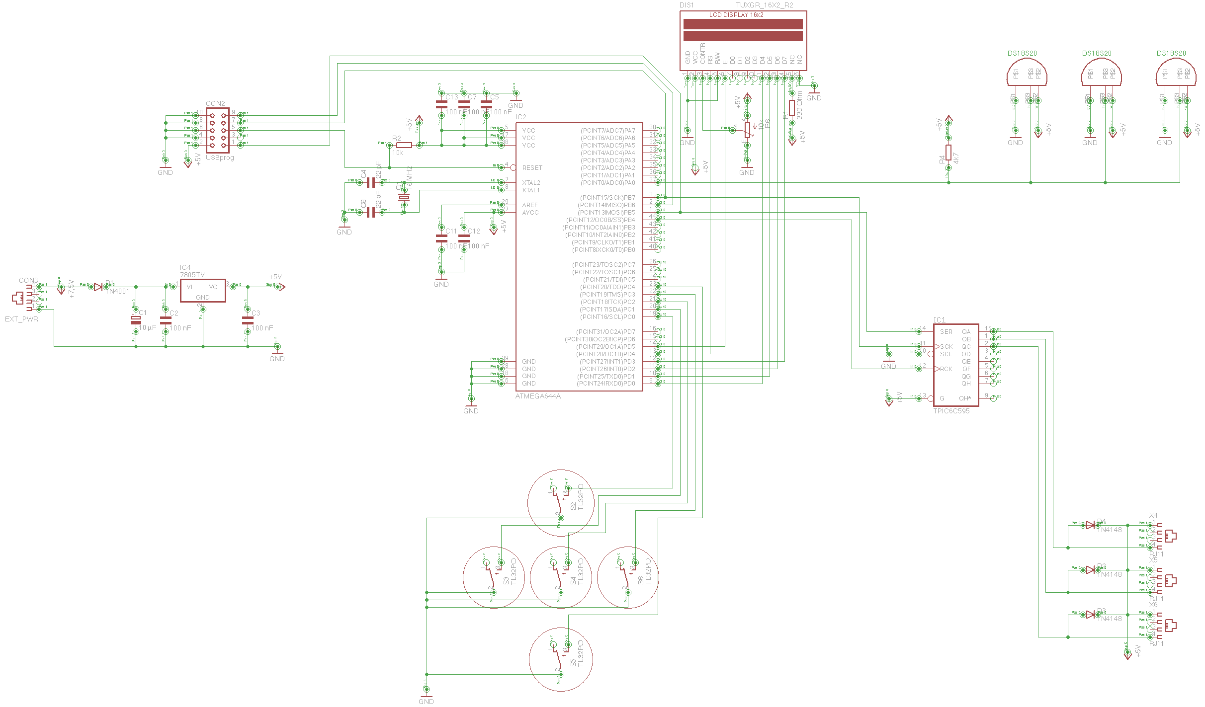

Hallo Allerseits!
Ich hab noch kaum Erfahrung mit Mikrocontrollern... und daran
angebundenen Schaltungen gar nicht.
Ich habe mir das Schaltbild anhand von verschiedenen kleineren
Schaltbildern aus Artikeln hier auf der Seite zusammengebaut. Ich würde
mich super freuen, wenn sich das jemand angucken könnte und ggf.
konstruktive Kritik oder Verbesserungsvorschläge machen würde. Kann das
überhaupt so gehen alles?
Vielleicht noch eine kleine Beschreibung, was das ganze werden/machen
soll:
Ich habe mehrere Terrarien, die mit einer Heizmatte und Beleuchtung
ausgestattet sind. Nun möchte ich in den Becken an geeigneter Stelle die
Temperatur messen und anhand eines einstellbaren Sollwertes wird dann
die Heizung an oder aus geschaltet.
Die Beleuchtung wird erstmal ohne "echte Uhr" ein und ausgeschaltet.
Später soll vielleicht noch ein RTC-Chip dazu kommen...
Das Programmieren bekomme ich hin, damit hab ich erfahrung. Aber ich hab
keine Ahnung, ob die Schaltung so tut... ob das alles so Sinn macht.
Die fünf Schalter im unteren Teil sollen eine Steuerung für ein Menü im
Display darstellen.
Aktuell hab ich mich erstmal auf 3 Temperatur-Messeingänge und 3
Ausgänge beschränkt. Später sollen da noch ein paar dazu kommen.
An die RJ11-Stecker rechts unten kommt ein Steckdosen-Zwischenteil
(sorry, aber ich habe keine Ahnung, wie man das korrekterweise nennt),
dass ich bei ELV gefunden habe und mir perfekt für diesen Einsatzzweck
scheint:
http://www.elv.de/Schaltinterface-SI-230-2,-230-V,-Komplettbausatz/x.aspx/cid_74/detail_10/detail2_24333/flv_/bereich_/marke_
Stecker deswegen, weil ich das ganze Modular halten möchte... und nicht
benötigte Schaltinterfaces einfach abnehmen, ohne dass sie unnötig
rumfliegen.
Ich danke schon mal allen, die sich das ansehen! Und wenn noch Fragen
sind, versuch ich sie zu klären. Ihr würdet mir sehr helfen, wenn mir
jemand sagt, dass das so geht oder nicht gehen kann und was ich ändern
muss/sollte.

Für was brauchst Du IC1 und IC5? Der Prozessor hat doch noch genügend
Pins frei.
Überlege Dir eine Schutzschaltung, dass wenn der Prozessor steht, dass
dann die Ausgänge sicher abschalten.
Beispiel hier:
Beitrag "Re: Heizungssteurung im Eigenbau"
T18/T19. Es muss das Signal "Rel_EIN" immer getoggelt werden. Wenn der
Prozessor steht, dann ist die Relais-Spannung weg.

OK, für die Ausgänge kannst Du anstatt den 74HC595 besser den TPIC6C595
von TI nehmen, damit würden die Widerstände R6..8 und Transis Q4..6 weg
fallen.
Nach den Tastern müssen Pull-Down Widerstände sein. Die Pull-Ups vor den
Tastern braucht es nicht.
Der 7805 ist irgendwie auch überflüssig, zumindest so wie er
angeschlossen ist. Oder gibt es da noch eine Buchse für externe
Stromversorgung?
von Markus M. (Firma: EleLa - www.elela.de) (mmvisual)
Beim Display musst Du noch ins Datenblatt schauen, wenn das ein EA-DOG
sein sollte könnte man das auch über SPI ansteuern, braucht weniger
Leitungen.
Vor allem die offenen Pins D0..D3 gefallen mir nicht.

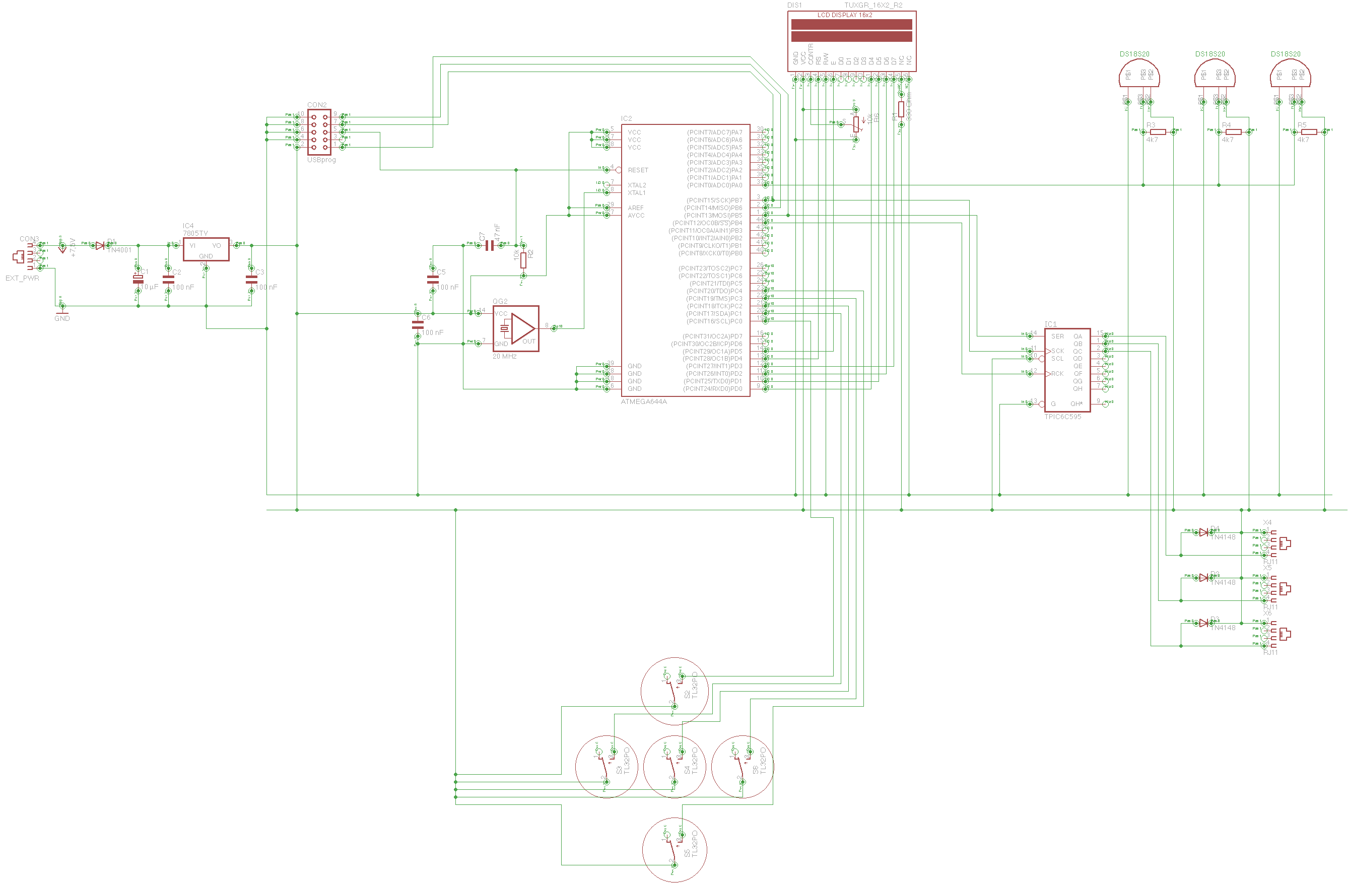

von Moritz I. (nietsnie)
So, ich hab das mal Umgebaut... Aufgrund dessen, dass EAGLE den
TPIC6C595 nicht kannte, hab ich der Einfachheit halber den vorhandenen
IC einfach umbenannt... xD

ich bin mir nicht sicher, aber kommt aus deinem USBprog nur 5V?
Weil dein 7805 glaube ich etwas mehr Spannung (glaube so um die 7v)
braucht damit er richtig funktioniert, sonst kommen da keine 5V raus.
Vielleicht irre ich aber auch, bin selbst noch anfänger ;)
Der TPIC6C595 funktioniert genau gleich, hat aber andere Pinbelegung.
Pull Up: Widerstand an +5V
Pull Down: Widerstand an GND
Mach man, damit ein bestimmter Pegel am Eingang des Prozessors ist wenn
die Taste offen (nicht betätigt) ist, ansonsten kann es sein der Pin
"Flackert"
>Das hab ich mir hier abgeguckt
Abgucken ist nur die halbe Miete, denn in Demo-Plänen sind meistens
Fehler. Zur Sicherheit IMMER das Datenblatt des Herstellers verwenden,
dort sind zu meist Anschlussbeispiele drin.
(Inclusive Errata-Dokumente des Prozessors)
Die meiste Arbeit einer Schaltplanerstellung ist das lesen der Dokus...

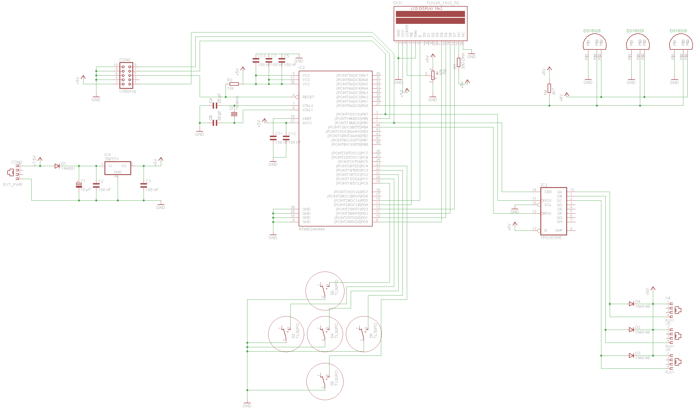

von Jobst M. (jobstens-de)
R3 - R5 sind parallel - kannst Du also durch einen ersetzen, bzw. R4-R5
weg lassen.
Der 7805 sollte mindestens 7,5V am Eingang haben.
Einige Displays arbeiten mit Contrast an Masse ganz gut, andere haben
damit Probleme. Du solltest dort ein Poti vorsehen.
Du benutzt einen Quarzoszillator. Reicht nicht ein einfacher Quarz?
Die Pullups für die Taster kannst Du auch im Controller aktivieren.
Die Führung der Spannungsversorgung im Bild ist gewöhnungsbedürftig und
unübersichtlich, jedoch nicht falsch. (Wenn ich mich nicht verguckt
habe)
Jobst

von spess53 (Gast)
Hi
- von jedem VCC/AVCC einen 100n nach Masse
- an AREF nur ein Kondensator nach Masse. VCC lässt sich intern an AREF
  schalten
MfG Spess
von Harry L. (mysth)
Der VTg-Anschluss am ISP-Connector (Pin 2) muss auf +5V und nicht auf
die Eingangsseite des 7805! So kannst du leicht deinen
Programmieradapter schiessen!
Ausserdem solltest du die Diode weglassen! An diesem Pin erkennen einige
Adapter die Betriebsspannung des Zielsystems. (3,3 oder 5V)
Harry
Ich danke allen für die weiteren Hinweise! :-)
Natürlich habt ihr recht und ich muss wesentlich mehr Datenblätter
lesen! Aber ich brauchte erstmal einen Anfang...
Ich habe nun auch gesehen im Datenblatt, dass der 7805 mindestens 7,5V
benötigt. Daher hab ich jetzt den Vorschlag von mysth auch umgesetzt
(erschien mir dann auch logisch!) und den USBprog hinter den 7805
gesetzt. So wird der µC in jedem Fall mit 5V versorgt... entweder über
den USBprog oder über ein externes Netzteil.

> Bedeutet das, dass ich für jeden einzelnen dieser Pins am µC einen 100n
> Kondensator nach Masse einbauen soll?
Genau. Möglichst kurz angebunden.
Die ATmegas haben einen integrierten Quarzoszillator. Nur den Quarz + 2x
22pF muß man noch dazu tun.
Du kannst natürlich auch einen eigenen Quarzoszillator benutzen. Nur
notwendig ist der nicht.
Jobst
Danke Jobst für die Erläuterungen.
Ich hab die Kondensatoren jetzt eingesetzt.
Eine Frage hab ich da noch gerade... der 10k R2... ist der ein
Überbleibsel von meinen "Abguck-Aktionen"? So wie ich das verstehe, ist
das ein Pull-Up, der dafür sorgt, dass sich der Reset-Kontakt in einem
kontrollierten Zustand befindet, wenn nichts am USBprog angeschlossen
ist.
Wo sind die Pull-Down Widerstande nach den Tastern hin gekommen?
Im Posting von 16.05.2010 03:34 waren die noch drin.
von Christian H. (netzwanze) Benutzerseite
Tue uns und dir einen Gefallen und verbinde nicht alle
Versorgungsleitungen miteinander, sondern verwende die entsprechenden
Symbole. Dadurch wird es viel einfacher, den Schaltplan zu lesen.
Ach verdammte Kiste, die Taster hängen gemeinsam ja an +Ub und nicht an
GND.
(Bei der Betriebsspannungsführung kann man ja auch mal durcheinander
kommen)
Wenn Du die internen Pull-Ups benutzen möchtest, musst Du das Signal
auch gegen GND ziehen. Also Taster alle an GND oder Pull-Downs (wieder)
rein.
Schönen Tag!
Jobst
von Mitleser (Gast)
Für die DS18S20 die an einem Dateneingang betrieben werden benötigst du
nur einen 4k7 als Pullup.
von Sven (Gast)
Ich würde den 7805 mit ner Diode von Ausgang nach Eingang gegen
Verpolung schützen. Sonst hast du beim Programmieren quasi -5V am
Ausgang von dem Teil und das mögen die meines Wissens nach nicht.
So... ich hab jetzt mal kräftig umgebaut. Ich gebe ja zu, dass der Plan
"etwas" unübersichtlich war (auch wenn ich mir Mühe gegeben hab). Aber
ich wusste nicht, wie es besser wird... hoffentlich hab ich's jetzt mit
den Symbolen nicht übertrieben.
von Heiko (Gast)
So langsam nimmt das ganze Formen an, bei denen wahrscheinlich mehr Löt-
als Designfehler passieren werden ;)
Von der Beschaltung des ATMega, der Tasten, des 7805 und des LCD her
sieht das für mich soweit gut aus (die anderen Bauteile habe ich noch
nie verwendet) Nur bei R1 würde ich nochmal nachschauen, ob da wirklich
330 Ohm sinnvoll sind, denn die LCDs, die ich bisher genutzt habe,
brauchten eher so in der Größenordnung 10 Ohm. Das waren aber auch alles
blau/weiße. (4.2V Flussspannung -> 0.8V bleiben übrig, 100mA oder so
sind Nennstrom -> 8Ohm)
Ansonsten nur noch ein paar Tipps zur Form:
Meistens zeichnet man die GND-Symbole "nach unten" und die 5V-Symbole
"nach oben" - also zum Beispiel von dem Pin am USB-Prog-Stecker eine
Leitung nach links, Knick nach oben und der Pfeil vom Symbol zeigt nach
oben.
Du musst nicht jeden Pin mit einem "Lötpunkt" mit dem Netz verbinden. Es
reicht, eine Leitung am Pin anzufangen bzw. zu beenden. Sieht dann
gleich nochmal viel aufgeräumter aus - genau wie wenn du den Pin-Layer
(diese grünen Kreise) ausblendest.
Und noch eine Kleinigkeit: Du darfst die 100n-Kondensatoren (C5, C7,
C13) natürlich gerne so einzeichnen wie du es getan hast. Du kannst im
Schaltplan aber auch erst alle Pins zusammenführen und dann die
Kondensatoren einfach parallel zwischen 5V und GND zeichnen -> wieder
etwas Spinnennetz beseitigt. Im Layout bzw. auf der Platine ist es dann
natürlich wichtig, dass jeder Kondensator an "seinem" Pin sitzt, aber im
Schaltplan ist das ziemlich egal.
MfG, Heiko
Hallo Heiko,
danke für die Tipps! Du hast recht, jetzt sieht das noch deutlich besser
aus. Ich bin auch deinem Rat gefolgt und habe die Lötpunkte entfernt.
Nur an Leitungsknoten (ich weiß nicht, wie ich es besser nennen soll)
habe ich sie gelassen, weil ich fand, dass es hilft.
Danke für den Hinweis. Ich werde das noch mal genau prüfen für das
Display, dass ich im Auge habe.
Am Anfang dieses Threads hat mich mmvisual noch auf etwas hingewiesen.
Ich sollte eine Art Sicherung einbauen, die verhindert, dass die Heizung
kontinuierlich Heizt, sollte der µC aus irgend einem Grund "abstürzen".
Leider habe ich nicht den geringsten Schimmer, wie das aussehen könnte,
finde es aber einleuchtend, dass so eine Schaltung durchaus Sinn macht.
Ich will keine fertige Lösung hierfür... aber vielleicht kann mir jemand
Tipps oder Ansätze in die richtige Richtung geben?
Super vielen Dank an alle für die Hilfe und die Geduld mit mir!
Nein, der Plan geht so ja gar nicht, das ist ja viel zu übersichtlich!
:-D
Wenn der Prozessor steht, passiert auch nichts mehr an seinen Ausgängen.
Es sei denn, er hat sich in einem Programmteil verheddert, in dem er nur
noch die Pins H-L-H-L-H-L... setzt.
Die Idee war, daß die Relais nur anziehen, solange eine Wechselspannung
aus dem Controller kommt, sollte er ausfallen, fallen auch die Relais
ab.
Also mußt Du ...
uC-Pin----C---+---AK---+---+--Freigabepin (G)
              K        C   R
              A        |   |
             GND      GND GND
K = Kathode und A = Anode einer Diode (z.B. 1N4148)
Einfach die Freigabepins der TPIC6C595 mit so einer Schaltung versehen.
Wenn am uC-Pin keine H-L-H-L-H...-Folgen mehr erscheinen, fallen die
Relais sehr bald ab.
Jobst
