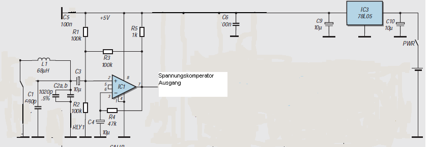

von Jonix (Gast)
Im Anhang ist mein Plan, entschuldigung dass er so billig bearbeitet
wurde, hab das ganze schnell in Paint zusammengepinselt.

Du vergisst C2a und C2b in deiner Rechnung. Die hast du mit gebrücktem
PLY1 auch aktiviert. Und die L1 hat den Wert 68 µH nicht 68 mH.

Welche Spannung liegt denn am Ausgang des Komparators an und welche
an seinen beiden Eingängen?
Es liegen überall 5 Volt - also die Versorgungsspannung - an, sowohl an
den Eingängen als auch am Ausgang.

Da hast du irgendwas vergurkt.  Der Spannungsteiler aus (R1||R3) und R2
sollte auf jeden Fall zu etwas anderem führen als 5 V.

Stimmen denn die Widerstandswerte ? Wenn als R 1 beispielweise statt
100k nur 1k oder gar 100 ohm eingebaut wurde,so würde das die 5 V an den
IC-Pin's erklären.Solch eine Fehler ist mir mal passiert,hab statt 330
kohm einen 330 ohm Widerstand eingesetzt .

Stimmt, am Eingang müssten eigentlich 2/3 der Versorgungsspannung
anliegen.
Ich habe den Aufbau nochmal überprüft und dabei festgestellt, dass zwei
Drahtbrücken aus Stahldraht, die ich aus Drahtmangel benutzt habe,
seltsamerweise keinen Kontakt hatten, mit normalem Kupferdraht hat es in
den selben Löchern dann funktioniert.
Nun habe ich am Plus-Eingang die gewünschten 3,2 Volt und am
Minus-Eingang 0 Volt. Am Ausgang sind es aber nach wie vor dauerhaft 4,9
Volt.
Wenn keiner mehr eine Idee hat werde ich die ganze Schaltung mal
fliegend zusammenlöten.

Was ist das für eine merkwürdige Kombination von C2a,b?
Der 10µ dürfte eine Toleranz von +/-10% haben, dem ein Kondensator
1020p/0,5% papallel geschaltet ist!?
Nimm den 10µ mal raus und teste mal nur mit 1020pF.
von Jonix (Gast)
Der 1020pF Kondensator ist nur als Referenzkondensator da, er kann in
der originalen Schaltung dazugeschaltet werden, um das Messgerät zu
"eichen", deswegen auch die niedrige Tolleranz.

von R. F. (rfr)
Miss mal an Pin 2 die Spannung, sollwert 2,5 V.
Ersetze den 10 µ durch 100 pF.
Restart.
Robert
von Manfred von A. (dipol)
Mist! Alles zurück!
Ich hab den 10µ als Parallelkoni zum C2 gesehen. C3 ist dieser 10µF.
Viel Aufruhr um Nichts, sorry!

Spannung nur um 1/3 ab, das wären dann 3,2 ,  nicht 2,5.
Außerdem soll doch C4 geladen werden, bis 2,5 V am Minus Eingang
anliegen, wieso sind es dann bei mir 0 V
von Uwe (Gast)
Hi!
Entweder bin ich zu doof oder es ist zu spät/früh ich verstehe momentan
nicht wie die Schaltung auf Lx/Cx reagieren soll.
Rx/Cx am -Eingang könnte ich es ja verstehen, aber so wie gezeichnet????
R1/R2 bilden einen Spannungsteiler auf U/2. In Verbindung mit R3
entsteht für den Komp. eine Mittkopplung bei der einmal
2/3Ub(3,2V; Ausgang auf H) und 1/3Ub(1,66V; Ausgang auf L) am +Eingang
angelegt werden. Über R4/C4 kommt es zu einer zeitverzögerten
Gegenkopplung bis der Umschaltpunkt vom +Eingang überschritten wird.
47K*10µ ergeben ca.2Hz aber keine 20KHz. Mit 1nF könnte das etwar
klappen.
Wenn man aber Lx/Cx&C3 statt C4 am -Eingang anbaut müsste es sogar
laufen.
Es sei denn die Amplitude über Lx/Cx ist so heftig das eine 2,5V
Schaltschwelle über/unterschritten wird. Die müsste dann aber erstmal am
-Eingang bereitgestellt werden, aja, so könnte es auch gehen.
Das sollte wirklich nur sein wenn der Ausgang auf L ist, ansonsten wird
ja
C4 über R4+R5 geladen.
schönen Tag noch, Uwe
von Michael U. (amiga)
eigentlich schwingt die Schaltung mit diesen Werten für C und L
zuverlässig.
Zumindest mit meinen guten alten LM311 und auch denen, die wohl von
Reichelt stammen.
Sollte eigentlich auch auf einem Steckbrett schwingen, wenn man die
Teile etwas sinnvoll steckt und kurze Verbindungen benutzt.
Gruß aus Berlin
Michael
Hilfe!
> Volt.
Dann ist dein Komparator kaputt oder noch mehr mit dem Aufbau im Argen.
Wenn am Ausgang 4,9 V liegen, müssen diese über R4 auch irgendwann am
invertierenden Eingang auftauchen, bis sich die Spannung an C4 so weit
aufgebaut hat, dass sie das Potenzial des nicht invertierenden Eingangs
überschreitet.  In dem Moment kippt der Komparator in die andere Lage,
und der rückgekoppelte Spannungssprung vom Ausgang koppelt etwas
Energie in den Schwingkreis ein.
von Stefan B. (stefan) Benutzerseite
Jonix schrieb:
> Wieso schreiben die denn immer, dass am + Eingang 2,5 Volt anliegen
> muss? Über die zwei 100 Ohm Wiederstände R1 und R3  fällt doch die
Obacht: Das sind nicht 100 Ohm sondern 100000 Ohm (100k).
> muss?
Weil im eingeschwungenen Zustand nur noch der Spannungsteiler aus
R1 und R2 ausschlaggebend ist.  R3 wechselt ja periodisch zwischen
der positiven Versorgungsspannung und Masse.
von Günther N. (guenti)
C 4 dient übrigens nur dazu,die Wechselspannungsverstärkung des IC nahe
unendlich zu bringen.In NF-Verstärkerschaltungen ist das auch üblich,da
allerdings meist mit einem Widerstand in Reihe.
