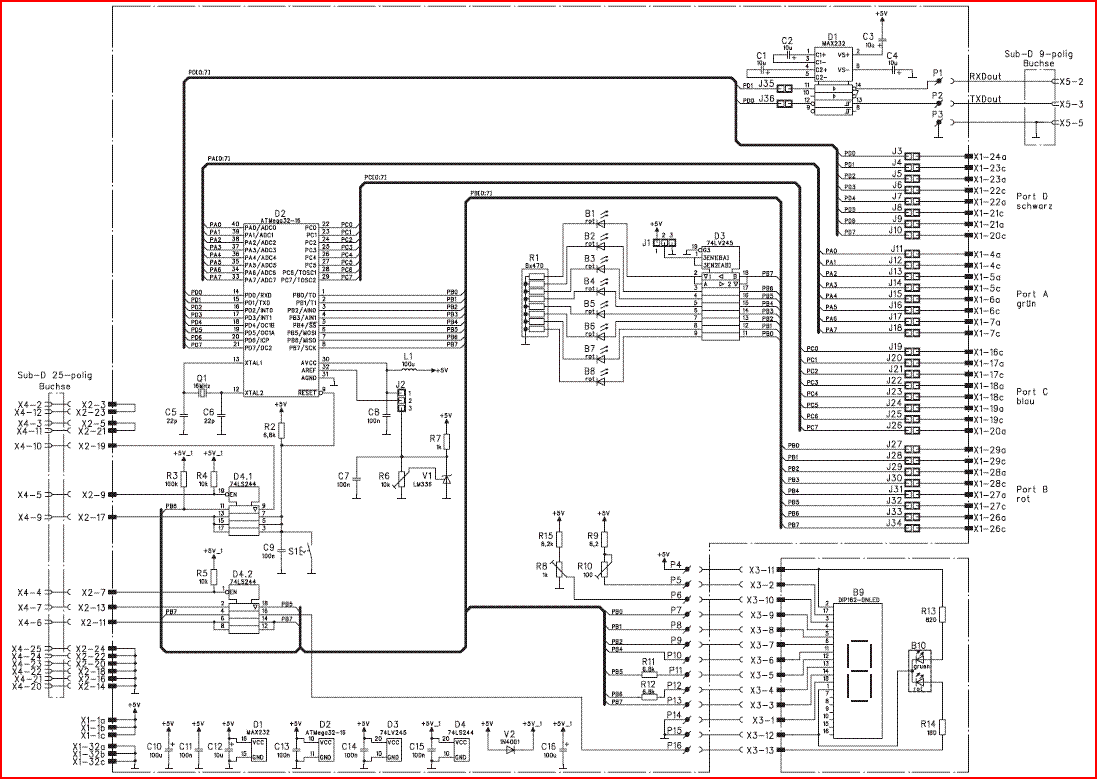

Hallo Leute,
Ich habe von meinem Vater ein Atmega32 Board bekommen, das mal bei einer
Systeminformatiker Prüfung verwendet wurde, den Schaltplan habe ich auch
hochgeladen, allerdings ist bei mir statt einer 7-Segmentanzeige ein
LC-Display angeschlossen. Meine Frage ist nun, ob ich dieses Board auch
über die Serielle Schnittstelle programmireren kann, denn in der
Aufbauanleitung steht, dass die 25 polige Parallele Schnittstelle dafür
vorgesehen ist, in dem Fall müsste ich mir allerdings noch eine neue
PC-Karte kaufen-.-
Ich hoffe ihr könnt mir aufgrund des Schaltplans helfen :)
Liebe Grüße Nils

Über die serielle Schnittstelle geht es nur wenn ein Bootloader schon
auf dem Mega32 drauf ist.

von Düsendieb (Gast)
So wie sie da ist : Nein
Die Beiden 74LS244 sind die Treiber für die Parallel-Port
Programmierung.
Axel
Würde auch sagen: ISP Pins herausführen und einen USB Programmer kaufen.
Oder einen älteren PC mit paralleler Schnittstelle auftreiben.
Axel

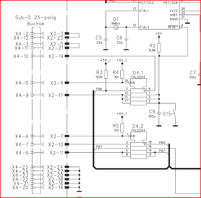

So wie ich das sehen passt die Belegung der ISp-Buchse auf meinem Board
nicht zu der wie sie sein sollte, kann aber sein dass ich mich irre, da
ich in dem Gebiet noch Anfänger bin. Kann mir bitte nochmal jemand
weiterhelfen?
von Hubert G. (hubertg)
So wie ich das sehe hast du auf deinem Board keine ISP-Buchse, das ist
alles von einer 25pol parallel Schnittstelle.
Du musst die Pin vom Programmer mit den jeweiligen Pin des Kontroller
verbinden.
Die 25pol Buchse und den 74LS244 kannst du vergessen, den IC am besten
heraus nehmen das er keinen Unfug anstellt.
Vorausgesetzt du hast den Programmer von ullihome, oder einen ähnlichen.
Dieser Programmer hat einen 10pol Wannenstecker. In diesen Stecker kommt
ein Flachbandkabel mit beiderseits Buchse. In deinem Board brauchst du
dann ebenfalls einen 10pol Wannenstecker (ein 2x5 Pfostenstecker tut es
auch). Die jeweiligen Pin des Wannenstecker verbindest du dann mit MISO,
MOSI, SCK, Reset, VCC und GND. Das kannst du im Sockel des 74LS244
machen, VCC ist auf Pin 20 des 74LS244.
Du brauchst keine Widerstände und auch keine 25pol Schnittstelle.
