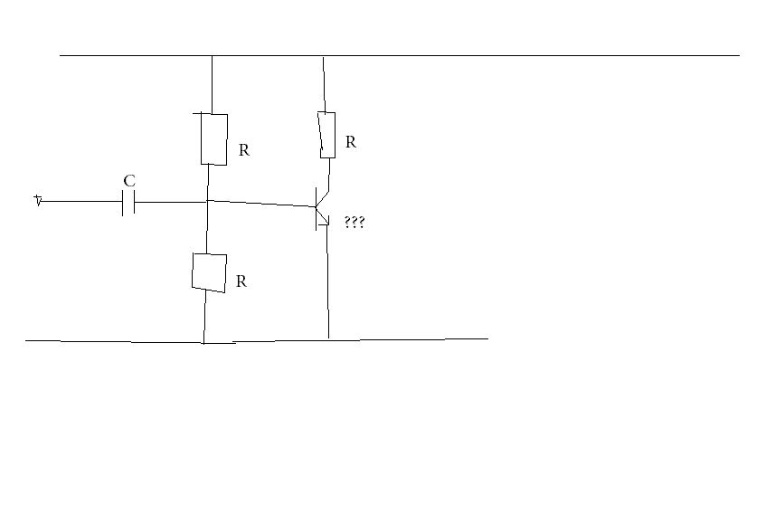

Ich brauche eure hilfe beim identifizierern eines SMD Bauteiles.
Es handelt sich hierbei um einen Transistor im SOT 23 Format.
Ob es ein PNP oder ein NPN ist kann ich nicht sagen (überhaupt
bipolar?).
Das einzige was als Aufschrift draufist ist: "SCH" mehr nicht.
Das Teil ist in einem Vorverstärker für einen Piezoabnehmer in einer
Westerngitarre (Piezoabnehmer).
Für eventuelle FACHLICHE Hinweise bedanke ich mich im Vorhinein.

von David P. (chavotronic)
Mit SCH dürfte es der hier sein:
http://www.datasheetcatalog.org/datasheet/fairchild/FJX597JH.pdf
Im Datenblatt steht "Marking: SCH", und das package passt.
Ausserdem wird dort erwähnt dass es für Audio geeignet ist!
Ja, definitiv ein Transistor, ein n-Kanal FE Transistor ;)

Du willst das Gerät nachbauen?  Ich würde den nächstbesten Transistor
nehmen, der zur Schaltung irgendwie passt.  Muss er rauscharm sein?
Muss er viel Strom bringen können?
Die Schaltung würde übrigens durchaus auch auf einen n-Kanal-FET
passen können.  Für einen npn-Transistor fehlt ein wenig die
typische Emittergegenkopplung.
von DerDa (Gast)
Der Transistor hat ein Loch im Gehäuse. Wurde unabsichtlich eine
Phantomspeisung draufgegeben. Und mit den selbstgebastelten "Adaptern"
hat er von der Eingangs bis zur Ausgangsstufe alle Transen "gebraten".
Darum wird das rausmessen schwer gehen. Habe schon mal einen ausgelötet
und mit meinem DCA55 durchgemessen -> Unknow faulty device.
Die Transen sind laut Aufdruck (den hier scheinbar auch keiner versteht)
die gleichen. Muss aber nicht so sein.
