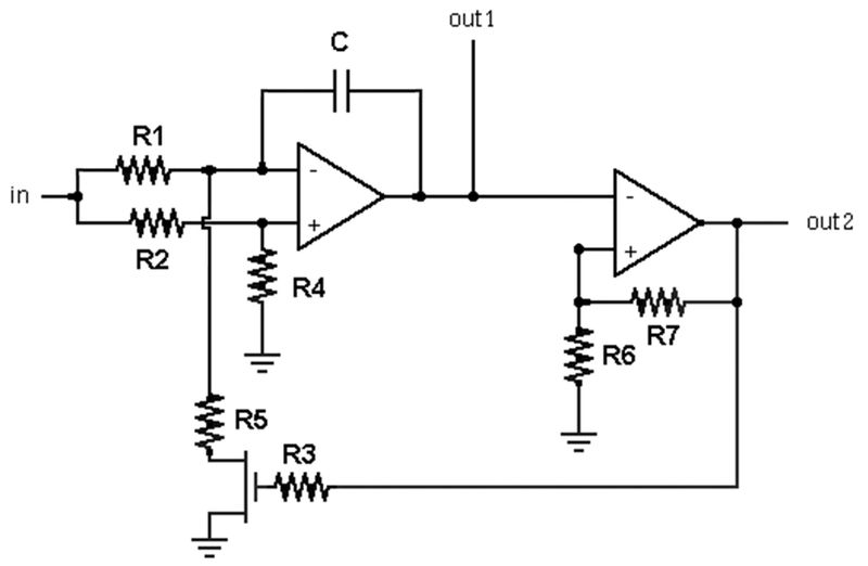

wie kann ich die Frequenz meiner Rechteckspannung an einem Vco
berechnen?
von Düsendieb (Gast)
Operationsverstärker Multivibrator bei Google eingeben und den Artikel
Operationsverstärker-Grundschaltungen lesen.
Axel

Rechnet man das RDSon des Mosfets zu R5 mit hinzu, ist die Frequenz
UE ist dabei die Eingangsspannung am Anschluss "in", UAH die maximale
und UAL die minimale Ausgangsspannung des rechten OpAmps.
Eine symmetrische Ausgangsspannung (Tastverhältnis 50%) erhält man mit
Die Frequenz ist dann
Zu diesen Ergebnissen kommt man, wenn man zuerst die Spannungsanstiegs-
(R5 aktiv) und -abfallgeschwindigkeit (R5 inaktiv) am Ausgang des durch
den linken OpAmp gebildeten Integrieres und die Hysterese des Schmitt-
Triggers auf der rechten Seite berechnet. Aus beidem zusammen ergeben
sich die High- und die Low-Dauer am Ausgang.

newb schrieb:
> Kannst du mir aber noch sagen, aus welchen Formeln ich mir die
> Frequenz selber berechnen kann?
Im letzten Beitrag habe ich den Rechenweg ja schon kurz angerissen.
Kurz zur Funktionsweise der Schaltung, falls sie noch nicht ganz klar
sein sollte:
Der linke OpAmp arbeitet als Integrierer. Im Gegensatz zum gewöhnlichen,
invertierenden Integrierer
  http://de.wikipedia.org/wiki/Operationsverst%C3%A4rker#Integrierer
kann er je nach Dimensionierung von R1, R2, R4 und R5 auch nichtinver-
tierend betrieben werden. Das Umschalten zwischen invertierendem und
nichtinvertierendem Betrieb geschieht mit dem Mosfet, der R5 entweder
wegschaltet (Mosfet sperrt) oder mit GND verbindet (Mosfet leitet). Bei
konstanter Eingangsspannung liefert der Integrierer also entweder ein
linear abfallendes oder ein linear ansteigendes Signal am Ausgang.
Dieses Signal wird auf den invertierenden Schmitt-Trigger rechts
gegeben. Hier
  http://de.wikipedia.org/wiki/Schmitt-Trigger#Invertierender_Schmitt-Trigger
wird gezeigt, wie man die obere und die untere Schaltschwelle berechnet.
Steigt das Ausgangssignal des Integrierers an, wird irgendwann die obere
Schaltschwelle erreicht, was einen Wechsel des Schmitt-Trigger-Ausgangs
von high (maximale positive Ausgangsspannung des OpAmps) nach low
(maximale negative Spannung) bewirkt.
Der Low-Pegel sperrt den Mosfet und trennt damit R5 von GND. Jetzt
arbeitet der Integrierer invertierend, so dass seine Ausgangsspannung
linear fällt, bis die untere Schaltschwelle des Schmitt-Triggers
erreicht ist. Der Schmitt-Trigger-Ausgangsspannung springt auf high, so
dass der Mosfet leitend wird und R5 mit GND verbindet. Jetzt arbeitet
der Integrierer wieder nichtinvertierend, und das Spiel beginnt von
neuem.
Am Ausgang des Integrierers entsteht also ein (nicht notwendigerweise
symmetrisches) Dreieckssignal, dessen Anstiegs- und Abfallgeschwindig-
keit proportional zur Eingangsspannung (die integriert wird) ist. Dieses
Dreieckssignal pendelt zwischen der unteren und der oberen Schaltschwel-
le des Schmitt-Triggers hin und her.
Um die Zeitdauern zwischen den Schaltvorgängen zu ermitteln, muss man
erst die Anstiegs- und Abfallgeschwindigkeit berechnen:
Die Spannung U1 am nichtinvertierenden Eingang des linken OpAmps ergibt
sich aus der Eingangsspannung und den als Spannungsteiler geschalteten
Widerständen R2 und R4:
Die gleiche Spannung erscheint wegen der Gegenkopplung auch am invertie-
renden Eingang. Der Strom, der durch R1 in die Schaltung hineinfließt
ist also
Ist der Ausgangspegel des Schmitt-Triggers low und damit der Mosfet
gesperrt, fließt der gesamte Strom I1 durch den Kondensator
was am Ausgang des Integrierers eine Spannungsanstiegsgeschwindigkeit
von
— wegen des negativen Vorzeichens also eine linear fallende Spannung —
ergibt.
Ist der Ausgangspegel des Schmitt-Triggers high und damit der Mosfet
leitend, fließt ein Strom über R5 nach GND ab. Der Strom durch den
Kondensator ist jetzt
R5 wird so gewählt, dass I_CH negativ und damit die Anstiegsgeschwin-
digkeit am Ausgang
positiv wird.
Mit diesen Informationen dürfte es dir nicht mehr schwer fallen, die
Ansteigs- und die Abfallzeit des Dreiecksignals und daraus die Frequenz
zu berechnen.

newb schrieb:
> In den Datenblättern wird immer angegeben das der Wiederstand R5 gleich
> R1/2 betragen soll (bzw. R1 = 2*R5).
In welchen Datenblättern?
Das ist jedenfalls dann richtig, wenn R4=R2 ist. Die Rechnung in meinem
ersten Beitrag geht von beliebigen R2 und R4 aus, deswegen hängt R5 auch
von diesen beiden Widerständen ab.
> In deinem ersten Beitrag hast du eine Formel für die Dimensionierung
> angegeben. Wie komme ich darauf?
Indem du einfach I_CH=-I_CL setzt, so dass der Strom durch den Kondensa-
tor in der High-Phase entgegengesetzt gleich dem Strom in der Low-Phase
ist. Dann ist die Abfallgeschwindigkeit gleich der Anstiegsgeschwindig-
keit und damit die Abfallzeit gleich der Anstiegszeit.
Im italienischen Wikipedia ist übrigens die Frequenz für R4=R2, R5=R1/2,
R7=R6, U_AH=+VCC und U_AL=-VCC angegeben.

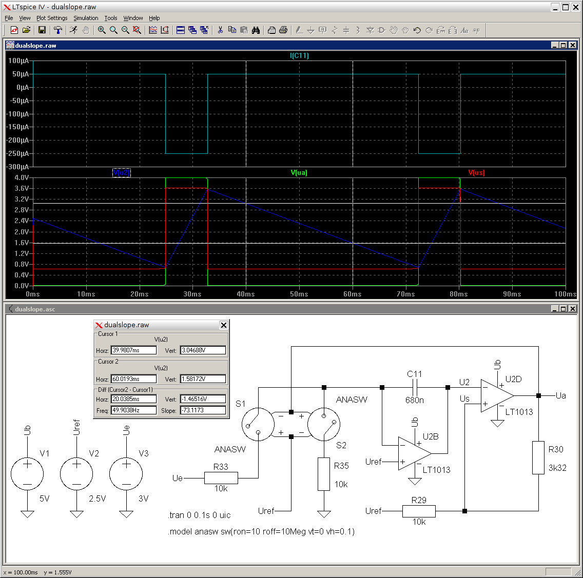

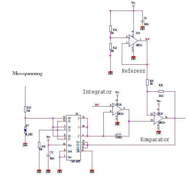

ich hab da nochmal eine Frage zu diesem Thema.
Ich möchte die High bzw. Low Zeiten dieses Dual-Slope Wandlers
berechnen.
Kann ich da auch so beginnen:
Meine Spannung am nichtinvertierenden Eingang des Integrators ist
diesmal
Der Strom der in die Schaltung hineinfließt ist:
> diesmal
R5 und R6 kann ich in der Schaltung nirgends finden, aber sonst
stimmt's:
Am nichtinvertierenden Eingang liegt Uref an, und R1 heißt in der
Schaltung R33, also:
von newb (Gast)
Oh Mist. Bauteile falsch benannt. Aber auch hier kann ich doch nun sagen
dass wenn der Ausgangspegel des Schmitt-Triggers low ist dann fließt der
Strom I1 durch den Kondensator C11 und damit ist:
Und die daraus resultierende Anstiegsgeschwindigkeit ergibt:
von newb (Gast)
Hy Yalu X.,
hast du da nochmal draufgeschaut? Ich komme noch nicht so recht weiter.
von newb (Gast)
So, ich habe nochmal weiter gemacht mit der Berechnung der Zeiten:
Befinde ich mich in der High-Phase des Komparators, so schaltet der
Multiplexer die Eingänge  12,2,5 auf dei Ausgänge 14,5,4. Damit liegt an
dem invertierenden Eingang des Integrators die derzeitige Messspannung
an. Der Strom der den Condensator lädt ergibt sich aus:
Der Integrator lädt mit diesem Strom:
bis er die obere Schaltschwelle des Komparators erreicht hat. Diese
Aufladung ist auch eine Gerade:
Schaltet der Multiplexer in seiner Low-Phase nun die Eingänge 13,1,3 auf
die Ausgänge 15,5,4 so kann der Strom aus dem Kondensator über R35 nach
GND abfließen. Da nichts anderes darauf einwirkt ist der Entladestrom:
und die daraus fallende Gerade:
Bin ich soweit erst mal richtig unterwegs? Wäre nett wenn mir nochmal
jemand etwas dazu sagen könnte.
Wenn du die High-Phase auf den Komparatorausgang beziehst, ist es anders
herum: Der Multiplexer schaltet beim High-Pegel an den Steuereingängen
die Einänge 13, 1, und 3 auf die Ausgänge.
Deine Überlegung für den Fall, dass 12, 2 und 5 durchgeschaltet werden,
ist aber richtig.
Wenn 13, 1 und 3 durchgeschaltet werden, ist der Strom aber nicht -I1,
sondern -Uref/R35, das jetzt vor dem Widerstand 0V statt Umess anliegen.
von newb (Gast)
Hy,
du hast Recht. Ich habe nochmal in´s Datenblatt geschaut. Wenn die
Eingänge SX, SY und SZ einen HIGH Pegel haben, so schalten die Eingänge
X1, Y1 und Z1 auf die Ausgänge X Y und Z. Und bei einem LOW Pegel genau
andersherum.
Also ergibt sich nun mein:
aus
Und:
aus
und die Zeit wird dann berechnet aus:
von newb (Gast)
Hy Yalu,
waren meine letzten Überlegungen denn richtig?
von newb (Gast)
Halli Hallo,
hast du nochmal drübergeschaut?
Im letzten Bruch muss im Zähler R29 statt R30 stehen, sonst stimmt's.
Aber warum fragst du bei jedem Rechenschritt nach? Der Aha-Effekt ist
viel größer, wenn du die Sache komplett bis zum Ende durchrechnest und
dann die Schaltung real oder im Simulator aufbaust und die Ergebnisse
vergleichst. Stimmen sie nicht überein, kannst du die Zwischenergebnisse
deiner Rechnung überprüfen, indem du Spannungen und Ströme einzelner
Bauteile misst.
Gerade ein Simulationsprogramm (wie z.B. LTSpice) ist für so etwas
äußerst praktisch, weil man sich den unüberischtlichen Steckbrettaufbau
erspart, ein perfektes "Oszilloskop" mit beliebig vielen Kanälen und
beliebig viele hochgenaue "Labornetzgeräte" zur Verfügung hat und ganz
schnell die Werte von Widerständen, Kondensatoren u.ä. ändern kann, ohne
die Teile bei Nichtvorhandensein erst bestellen zu müssen.
Ich habe mal die Dual-Slope-Schaltung als LTSpice-Datei in den Anhang
gestellt. Der Einfachheit halber habe ich den Analogmultiplexer durch
zwei elektrisch gesteuerte Schalter und die Referenzspannungsquelle aus
Spannungsteiler und Opamp durch eine einfache 2,5V-Quelle ersetzt.
In den Plots kannst du dir alle relevanten Spannungen und Ströme an-
schauen: Die grüne Kurve ist die Ausgangsspannung des Schmitt-Triggers.
Sie springt zwischen UAL=0V und UAL=4V. Diese beiden Spannungen und der
Spannungsteiler aus R29 und R30 legen die Schaltschwellen USH=3,6V und
USL=0,6V fest (rote Kurve). Die Ausgangsspannung des Integrierers (blaue
Kurve) pendelt genau zwischen diesen beiden Werten hin und her. Der
Strom durch den Kondensator (türkisfarbene Kurve) liegt in den beiden
Phasen konstant bei 50µA bzw. -250µA, weswegen die Ausgangsspannung des
Integrierers jeweils eine konstante Steigung hat. Auch diese Steigung
(Anstiegs- bzw. Abfallgeschwindigkeit) kannst du dir anzeigen lassen,
indem du für die Spannung U2 zwei Cursors aktivierst und diese auf zwei
unterschiedliche Punkte der blauen Kurve setzt. In dem kleinen Fenster
wird der gewünschte Wert als "Slope" angezeigt: -73,1V/s.
Damit kannst du alle Zwischenergebnisse deiner Rechnung mit den entspre-
chenden Werten der Simulation vergleichen und sofort sehen, wo du einen
Fehler gemacht hast. Die Ergebnisse werden nicht immer exakt überein-
stimmen, da du bspw. in der Rechnung von einem idealen Opamp ausgehst,
während die Simulation auch "Dreckeffekte" berücksichtigt. Aber so
ungefähr sollten sie schon passen.
Probier's mal aus!
