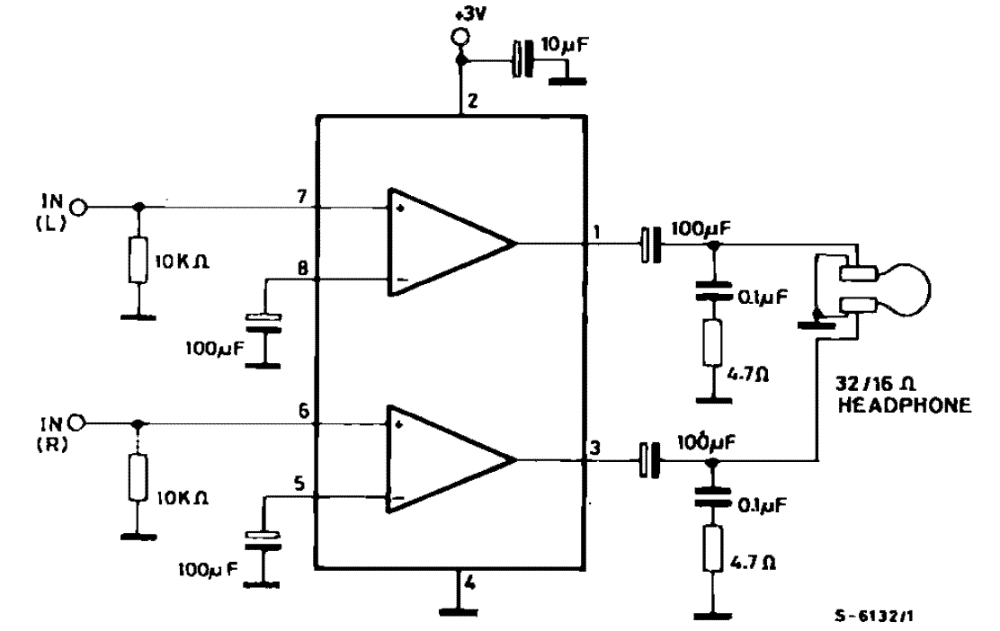

Hallo Leute,
hab obige Application aufgebaut (Kopfhörerverstärker). Hab das Ding an
meinem portable CD-Player angeschlossen. Verstärkung ist ok, aber das
Ding rauscht ganz schön. Kann das an den Elkos liegen? Sollte ich lieber
Tantal-Kondensatoren verwenden? Vielleicht weiß jemand eine Lösung...
Vielen Dank im Vorraus...

Was verwendest du als Spannungsquelle ?
von mhh (Gast)
Rauscht es auch, wenn der CD-Player nicht dran hängt?
Wenn nicht, musst Du einen Tiefpass vorschalten. Diese Geräte haben
meistens keine Filter im Ausgang (merkt man bei Kopfhörer nicht).
von Jochen M. (jochenmaier1973)
Als Spannungsquelle hab ich ein Labornetzteil...
nein. Wenn ich ein Tiefpass davor hängen soll, bis wieviel Herz soll der
begrenzen?
von mhh (Gast)
Als einfachen RC-Filter die -3dB so bei 15-17 kHz aus dem Bauch raus.
von MaWin (Gast)
Hmm, wie sehr rauscht der Kopfhöhrer, wenn du ihn direkt ans
Labornetzteil hängst ?
Ich weiss, gleichspannungsfrei wäre besser, nimm einen 1uF
Folienkondensator dazwischen damit du das Netzteil auf mehr als 0V
aufdrehen kannst.
Bzw. versorge alternativ den Verstärker mal aus einer Batterie (alte
aber nicht leere LiIon rumliegen?).
