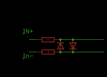

ich möchte die im Anhang befindliche Schlatung mit einem
Überspannungsschutz versehen. Das ganze ist für einen XMega128A1
vorgesehen. Die Referenzspannung beträgt 2,048V was im differenziellen
Modus bedeutet, dass ich Spannungen von -1,024V bis +1,024V anlegen
darf.
Da ich mit Schutzbeschaltungen leider nicht so die Erfahrung habe, könnt
ihr mir da vielleicht weiterhelfen.
Für sonstige Tipps, die euh beim betrachten der Schaltung einfallen, bin
ich natürlih ebenso darkbar. Das ganze Ding soll Spannungen zwischen
-50V und +50V messen können.

von Martin G. (magoe)
Das Ganze sieht nun so aus. Passt das, oder gibt es noch
Verbesserungsvorschläge?
von Helmut L. (helmi1)
Einen noch.  Vor den Dioden noch einen Widerstand zur Strombegrenzung.
Das hast ja auch eine Schalterstellung wo kein Widerstand davor sitzt.
Warum nutzen die denn so nichts? Ich kann die Widerstände ja nicht in
die "Messleitung" bringen, das verfälscht doch die Messung.
1.  Die Dioden sollen die Eingangsspannung gegen die Versorgungspannung
begrenzen. Wenn da jetzt ein Widerstand mit in Reihe liegt koennen sie
das nicht mehr weil dort am Widerstand einen Spannung abfaellt.
Doch das kannst du. Dafuer ist ja der Buffer OP dort drin. Der OPA2340
hat einen Eingangswiderstand von 10^13 Ohm. Der Widerstand um den Strom
durch die Dioden zu begrenzen hat einige 10kOhm. Das was dort abfaellt
sind doch nur Spurenelemente von Spannung. Also verfaelscht sich da nix
nennenswertes.
Den Strombegrenzungswiderstand der Dioden wuerde ich so um die 47K ..
100K gross machen.
So, das neue Ergebnis.
@Paul
macht nix.
Hallo  Martin
so ist es in Ordnung.
von Senf-Dazu-Geber (Gast)
Man beachte aber den Leckstrom der Dioden, der auch noch 'nen
Spannungsabfall an "R5" bzw. "R6" veursacht und zudem stark
temperaturabhängig ist.
Auch da kann man was gegen tun ind den man einen J-Fet als Diode
verschaltet.
Die haben im allgemeinen sehr kleine Leckstroeme.
http://www.fairchildsemi.com/ds/MM%2FMMBF4117.pdf
z.B. hier  10pA

heute hab ich die Schlatung aufgebaut. Der Spannungsteiler geht super,
sobald ich aber auch den Opa2340 mit dran hänge verfälscht dieser die
Spannung am Spannungsteiler und die Ausgangsspannung am Opa2340 ist viel
zu gering. Woran kann das liegen. Die Schaltung bin ich komplett nochmal
durchgegangen, die sollte auch genau nach Plan aufgebaut sein.
LG
Was heist hier viel zu gering ? Nenn mal ein paar Zahlen.
Und die Schaltung ist so aufgebaut wie in der letzen Zeichnung ?
OP Versorgungsspannung stimmt auch  (Pin 8=VCC , Pin 4 = GND) ?
von TrippleX (Gast)
Der OPA2340 ist ein "true fet operation amplifier" - Der Eingangstrom
beträgt nur ein paar pA so viel kann er da nicht verändern.
An deinen hochohmigen Spannungsteiler fallen nur ein paar mV ab.
Die Überspannungsschutzdioden kannst du du weglassen wenn du das
Datenblatt des OPA2340 komplett durchliest ;)

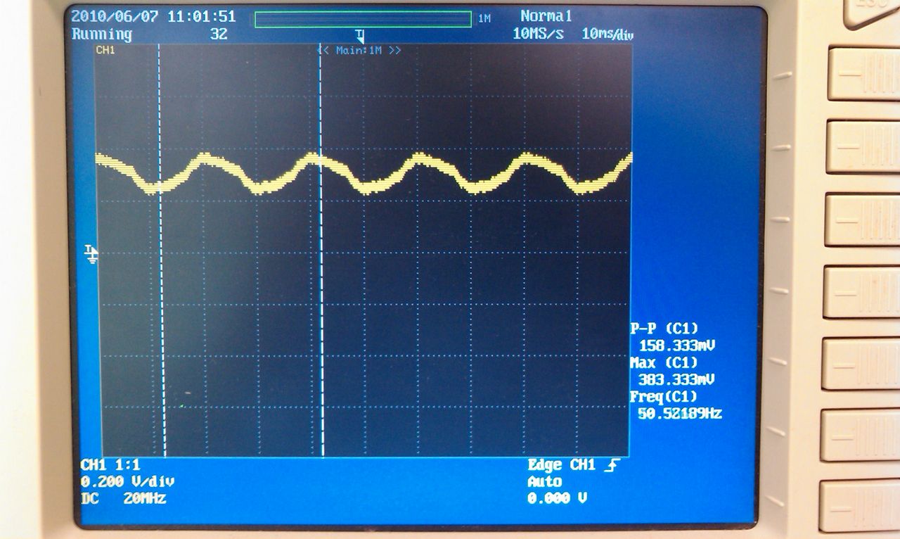

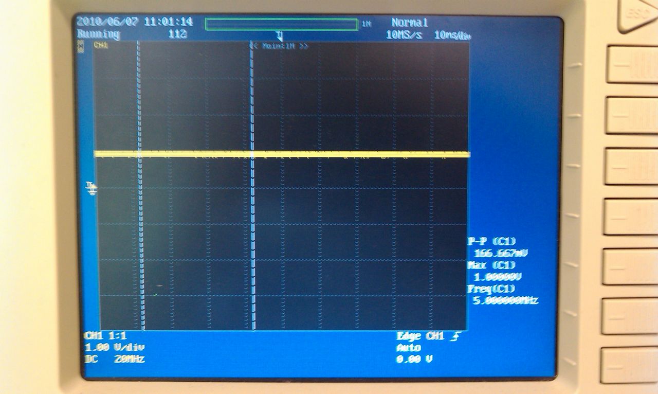

Ohne Den Opa hab ich bei 5V am Eingang am Spannungsteiler 100mV, mit Opa
hab ich dann 60mV am Spannungsteiler und 9mV am Ausgang. Was auch
komisch ist, dass der Wechselspannungsanteil sehr hoch ist, dieser
steigt von 50mV ohne opa auf 250mV mit Opa, die Frequenz ändert sich
dabei ebenso von den Vorher 50Hz Netzfrequenz auf 100Hz.
Die Überspannungsschutzdiode hab ich schon wieder entfernt, zwar erstmal
nur zu Testzwecken, aber wenn ich darauf verzichten kann ist das auch
gut.

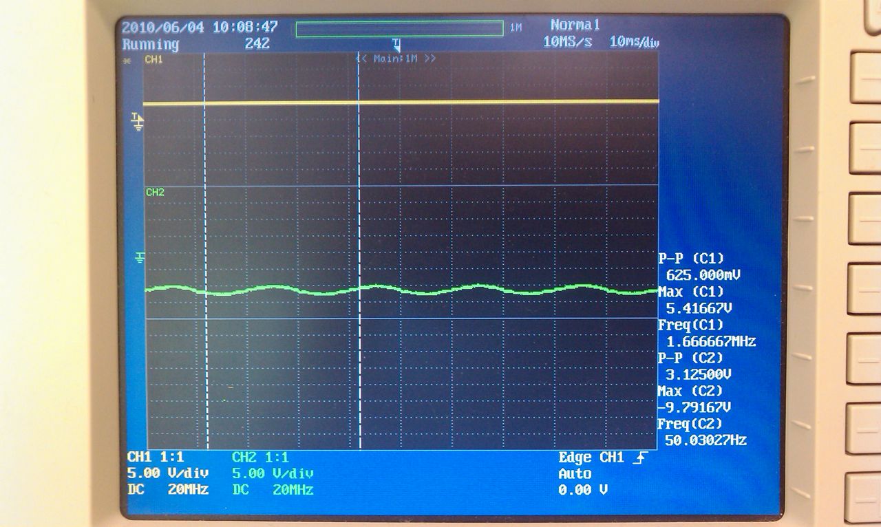

Ich habe per Labornetzteil 5V Gleichspannung angelegt und hab auch alles
schon auf irgendwelche Lötbrücken,... optisch geprüft und zum Teil die
Widerstände auch nachgemessen. Ich hab es natürlich auch schon mit einem
zweiten OP versucht. Ich werd aber noch einmal nachsehen, ob nicht doch
noch irgendwo eine Brücke ist, aber so groß ist di Schaltung ja auch
nicht.

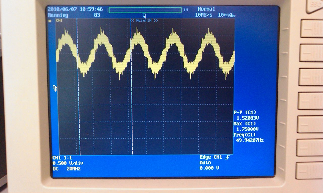

Es ist lediglich ein kleiner Wechselanteil von 3mV dabei. Über dem
spannungsteiler ist es etwas mehr mit einer etwas höheren Frequenz, da
fängt er irgendwelche Signale ein, aber dennoch habe ich saubere 100mV
Gleichanteil. Das ganze ict ja auch nur ein Versuchsaufbau und wird
später in SMD geertigt, daher kann es mm einfach großflächig alle
Funktwellen,... empfangen.

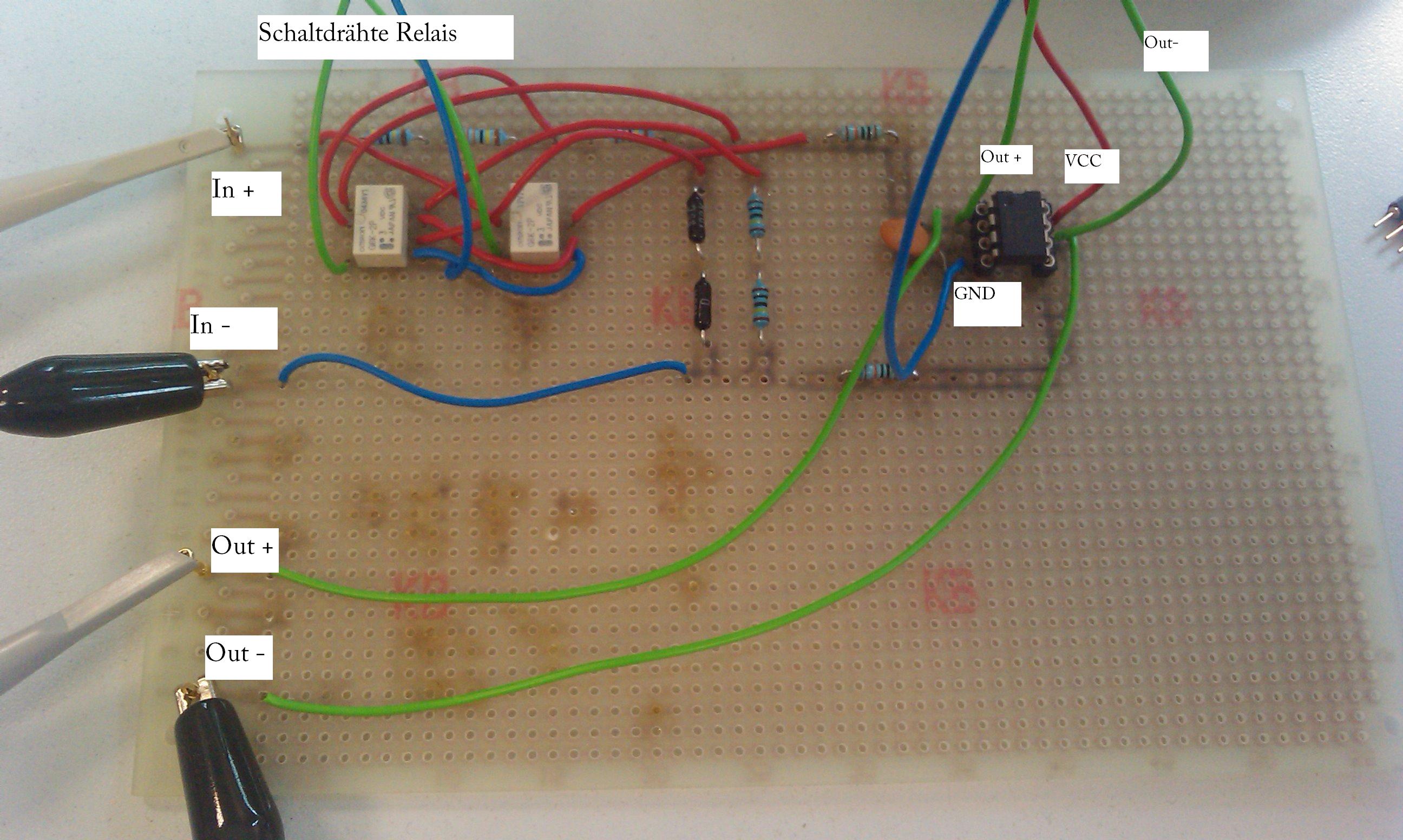

Hier der Aufbau. Fängt sich natürlich so wirklich von aussen was ein,
hab ich auch schon nachgeprüft, aber dennoch sollten die die
Gleichspannungswerte stimmen. Das tun sie aber nicht und vom OP werden
die WErte nochmal beschnitten.

Mach doch mal folgende Schaltung:
Eingang + ----------4MOhm----+----100K-----BufferOP 1 +
                            1M
                 GND--100K---+---100K---UB
                            1M
Eingang - ----------4MOhm----+----100K------BufferOP 2 +
die waere dann voll symetrisch aufgebaut.
Die Schutzdioden habe ich mal weggelassen.
Die 100k und die Schutzdioden würde ich erstmal weglassen, da TrippleX
weiter oben meinte, dass man darauf verzihten kann.
Da hätte ich dann nur den Spannungsteiler im Symetrischen Aufbau und
jeweils die 100k gegen GND und UB.

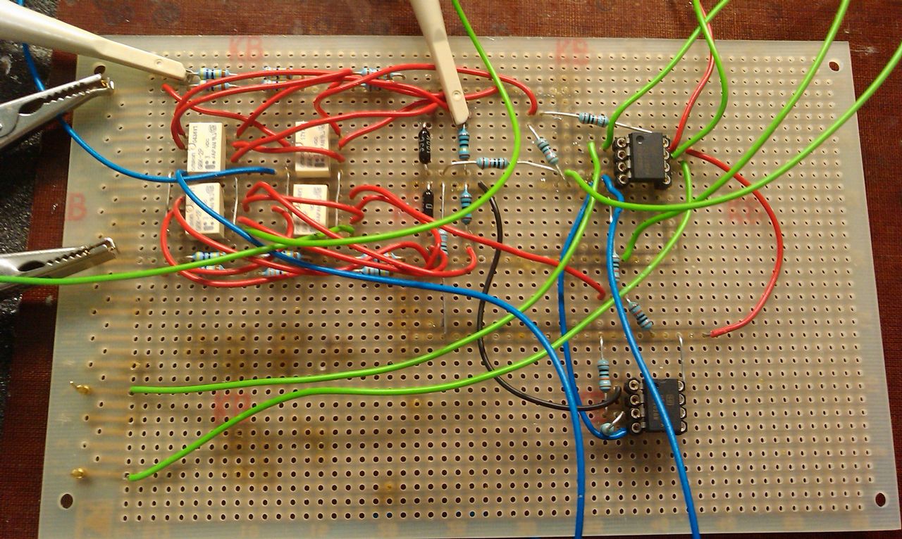

Mit dem symetrischen Aufbau funktioniert das ganze im 1:5 Teiler schon
mal sehr gut, ich werd den ganzen Versuchsaufbau nun symetrisch aufbauen
und probieren, ob es in den anderen Messbereichen auch zu guten
Ergebnissen führt.
Wuerde ich nicht machen. Die haben schon ihren sinn.

Hab das so mal aufgabaut, zumindest für den 1:5 Teiler. Der OP spuckt da
komischer Weise 3,3V aus am Eingang liegen 1,6V an. Also beides gegen
masse gemessen geht is ja keine Differenzspannung.
Die Spannung am Teiler ist nun knapp über 500mV.
Martin G. schrieb:
> Der OP spuckt da
Merkwuerdig. Hast du den Ausgang mal mit einem Oszilloskope betrachtet
ob da nicht irgendwas schwingt ?
So, ich hab heut nochmal drüber geschaut. Dummer Fehler von mir, hab die
Rückführung am OP vergessen. Kommen nun wie erwartet die 1,6V an. Überm
Spannungsteiler hab ich dennoch nur 500mV Gleichspannung, ich werd das
jetzt aber nochmal mit dem Oszi ausmessen.
Ich hab nun mal paar Bilder angehangen, da Messgerät und Oszi vollkommen
unterschiedliche Ergebnisse bringen. Das Oszi hat allerdings auch nur
einen Eingangswiderstand von 1MOhm.
Nimm einen 10:1 Tastkopf dann hast du 10 MOhm Eingangswiderstand.
Was ich so sehe, du hast die Versorgungspannung der OPs nicht
abgeblockt.
Mach mal so 100nF an die Versorgungsspannungs der OPs und einen 10uF.
Ich hatte gerade ein sehr interessantes Phänomen. Wenn ich die Masse vom
Oszi sowohl bei Kanal 1 bzw. 2 UND 3 in der Schlatung anlege
funktioniert alles. Sprich OUT- und IN- über die Oszimasse verbunden
sind. Ich kann die doch aber nicht einfach so verbinden.
Damit wirst du den Gleichtaktbereich des OPs wohl so verschieben das er
in den gueltigen Grenzen zu liegen kommt. Du hast da naemlich ein
Gleichtaktproblem. Versorg deine Schaltung mal mit einer Batterie und
mess mit einem nicht geerdeten Multimeter mal die Spannungen.

von Martin G. (Gast)
Luk4s K. schrieb:
> So aus Interesse, von welchem Hersteller ist das Oszi?
Ein altes Yokogawa, welches genau kann ich aber jetzt nicht sagen, da
muss ich am Montag nachschauen.
Ich habe die Versorgungsspannung gelassen wie sie ist und hab das Oszi
an nen Trenntrafo gehangen, hab da doch einen finden können. Siehe da
die Ergebnisse waren auf einmal gut. Oszi aus der Schaltung entfernt und
mit dem Multimeter nochmal nachgemessen, was ich ja vorher auch immer
getan hab und es stimmte auf einmal, ohne die Schaltung in irgendeiner
Weise zu verändern. Da ich dem Frieden jetzt aber immer noch nicht ganz
tauen kann, werd ich am Montag nochmal alles nachmessen. Sollte es dann
immernoch gehen, werd ich die Schutzdioden wieder einfügen une wieder
nachmessen. Dann sollte ich nochmal sehen, o das auch irgendwie ohne
diesen UB/2 Offset geht, da ich nicht weiß ob der Controller mit dieser
hohen Spannung am ADC klar kommt. Aus dem Datenblatt geht nicht wirklich
hervor ob der Pegel am Eingang Vref nicht überschreiten darf oder die
Differenz beider Pegel die dann nur unterhalb der Controllerspannung
liegen müssen.
Ich hab die Schaltung nun nochmal überarbeitet. Das ist der Stand der
recht gut funktioniert, es gibt beim 1:5 Teiler zwar auch noch
Abweihungen, aber die sind relativ gering.
Als ich die Dioden nun eingelötet habe kam es zu einem relativ großem
Schwingen der ganzen Schaltung im 1:5 und 1:10 Teiler.
Bilder sind angehangen. Sind jeweils die Differenzspannungen vom
Massegetrennten Oszi.
Naja von Schwingen kann keine Rede sein, das ist der immer vorhandene
Netzbrumm.  Deine Schaltung ist ja auch schon recht hochohmig. Wenn du
denn nicht haben willst muss du einen Tiefpass einbauen. Den kannst du
zusammen mit den Schutzdioden , Schutzwiderstand einbauen. Also legt mal
ein C (330nF) zwischen den beiden OP Eingaengen b.z.w. je ein C vom
Eingang nach GND. Das gibt bei dem Tiefpass eine Grenzfrequenz von ca.
5Hz. Da du dahinter einen AVR sitzen hast kann man den 50 HZ Brumm auch
durch ein digitales Filter wegbekommen. (Notch Filter auf exakt 50 Hz).
Haengt aber davon ab wie stark dein AVR ausgelastet ist.
Uberigens IC2B kannst du dir sparen.
Wenn ich mir IC2B denn ich eh übrig habe spare, dann schließe ich beim
1:1 Teiler die Eingänge kurz. Deshalb hab ih alles auf die zwei
verteilt. Ich weld mal nen Kondensator an die kontakte halten und
probieren, ob das Brummen, was vorher nicht da war, bzw. längst nicht
annähernd so stark.
Da hst du aber noch einen logischen Denkfehler drin. Wenn K2 + K4
anziehen schaltest du beide Eingaenge auf die UB/2  Da wirst du absolut
nichts mehr messen koennen.  Siehe dein Bild vom 1:1 Teiler.
Das ist doch richtig, dass auch dieses Signal ein Offset von UB/2
bekommt, oder nicht? Das was ich beim 1:1 Teiler messe stimmt ja auch.
Bei den anderen beiden Teilern ist das Ausgangssignal allerdings zu
hoch. Alle Bilder oben stammen von dem selben Eingangssignal (knapp 1V).
Der Kondensator ist nun verbaut und das Signal ist stabilisiert da.
Das ist richtig aber ueber einen Widerstand nicht direkt ueber den
Kontakt.
Sonst liegt dann Eingangssiganl ja direkt am AUsgang vom OP.
aktueller Schaltplan
vor den Dioden hab ich noch einen 100k Widerstand eingelötet, hab ich
vergessen einzuzeichnen. Der Teiler funktioniert nun richtig, hatte eine
diode verdreht, da durch auch die zu hohe Spannung. Ich muss nun nur
nochmal schaun ob der OP das tut was er soll, da der teilweise zu wenig
Spannung am Ausgang hatte, aber danach schau ich dann morgen.
Ja so ist das mit den Dioden.  Hat der Bestuecker von mir auch mal auf
einen Board verdreht. Na denn bis morgen.
> Die Diode sollte im Normalfall gar nicht leiten. Die ist nur als Schutz
> gedacht. Eventuell hast da aber Dioden mit zu grossen Leckstrom.
Die Diode hat ansich keinen hohen Leckstrom. Hab diesen aber auch mal
aus den Spannungsabfall berechnet. Liegt beim 1:1 Teiler zwischen 251nA
und 920nA.
> Der Offset hinter dem OP stoert dich doch nicht. Du machst ja eine
> Differenzmessung und da faellt der Offset raus.
Ich bin mir da aber halt nicht sicher ob der Eingang des XMega diesen
hohen Pegel an jedem Eingang ab kann.
Nun ja du brauchst ja nicht UB/2 zu nehmen kannst ja auch kleiner werden
damit. Die einzige Bedingung dabei ist das der OP Eingang nicht unter 0V
zu liegen kommt.
Der Controller kann damit umgehen, also bleibt es so. Hab nun den
Widerstand vor der diode noch auf 500Ohm runter gesetzt, sollte reichen
um den Strom auf 200mA zu begrenzen. Nun produziert mein OP allerdings
wieder komische Werte.
Aber nun ist erstmal Feierabend.
>ab nun den
Hust !
Bei 200mA muss er ja locker mal 20W verbraten. Und die 200mA gehen auch
ueber VCC durch den Rest deiner Schaltung. Keine gute Loesung.

Ich hab nun im 1:1 nochmal gemessen. Speziell die pegel sind mir
aufgefallen. Sollten ja eigentlich alles über UB/2 liegen.
Differenz zwischen IN+ und IN- : 524mV (die liegen auch an)
und nun die Pegel gegen Masse gemessen:
IN+: 1,945V
IN-: 1,434V
OUT+: 1,776V
OUT-: 1,631V
Differenz: 143mV
UB sind 3,3V entsprechend UB/2 um die 1,65V.
Beim 1:10 Teiler liegen alle wirklich über 1,65V laut meinen
Stichprobenmessung.
Ne die koennen auch unter UB/2 liegen. Jedoch immer positiv gegen GND.
Martin G. schrieb:
> OUT+: 1,776V
> OUT-: 1,631V
> Differenz: 143mV
Hier wuerde ich sagen stimmt etwas nicht.
Hab den OP aber auch schon getauscht, aber hat nix geändert.
Wenn du jetzt 1:1 einstellst dann hast du doch bis auf die 100K keine
Widerstaende im Zweig drin.  Also sollte doch jetzt sein:
IN+  =  + (pin 3) vom OP   = - (pin 2)2 vom OP  = Ausgang vom OP (pin 1)
und auch
IN-  = +(pin 5) vom OP = - (pin 6) vom OP = Ausgang vom OP (pin 7)
oder Differenzmaessig:
(IN+ <-> IN-)  = (pin 3 <-> pin 5)  = (pin 5 <-> pin 6) = (pin <-> pin
7)
Mess das bitte mal nach
Ich hab meine Messung erst direkt an den Pins gemacht.
