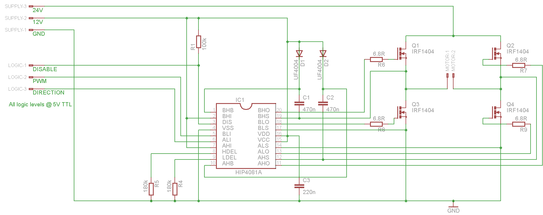

ich überlege gerade eine H-Brückenschaltung für einen 24V/750W
Gleichstrommotor mithilfe eines HIP4080A anzusteuern.
Momentan hänge ich im Datenblatt Seite 3 (typische Beschaltung) fest und
mache mir ein paar Gedanken über die Ansteuerung der 2 High-Side
Mosfets. Zur Bereitstellung des Gate-Stromes dient ja beim B-Kanal der
Kondensator zwischen BHS und BHB, oder? (A-Kanal natürlich völlig
analog)
Ist es richtig, dass dieser Kondensator
1.) Im Normalfall (PWM < 100%) über die Diode zwischen VDD und BHB
geladen wird, wenn jeweils der Low-Side Mosfet aktiv geschaltet ist
(Bootstrapping)
2.) Im Dauer-Ein (PWM = 100%) die Ladungspumpe den Kondensator aus BHB
heraus selbst lädt (laut Sheet mit 30uA auf ca 12.8V, muss der nicht auf
24V laden um den H-Side Mosfet optimal zu schalten?) ?
Es wäre nett, wenn ihr meine Gedanken kurz kommentiert :)
Viele Grüße,
Daniel

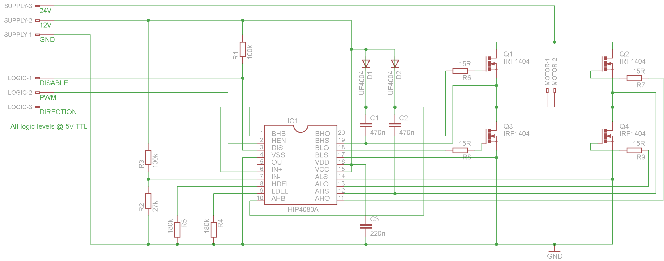

So, ich habe die Hysterese-Sache jetzt erst einmal weggelassen und
steuer das ganze über ein Disable/Direction/PWM Signal an. Der Vergleich
IN+/IN- wird über das Direction-Signal (5V/0V) mit konstant 2.5V
hergestellt. Gepulst wird dann über den HEN Eingang mit 10kHz.
Kurz zur Dimensionierung:
Die Diode habe ich wie vorgeschlagen verwendet, bei den Kondensatoren
nehme ich Folienkondensatoren mit 470nF. Die Gate-Gesamtladung liegt bei
meinen Mosfets zwar bei 200nC (max) und ich habe somit nur den
doppelten, nicht den zehnfachen Wert wie vorgeschlagen. Das habe ich so
aus den AppNotes übernommen.
Was meint ihr zu der Schaltung?
Ich bin noch am zweifeln, ob ich 4 Schutzdioden antiparallel einbauen
muss, oder ob es die internen FET-Dioden tun?
Zur Last:
Ein 24V / 750W DC Motor. Nennstrom 33A, maximaler Blockierstrom: 120A.
Danke für eure Hilfe, Daniel

von eProfi (Gast)
Die Dioden gehören andersherum rein.
In die Gateleitungen kommen noch kleine Rs, evtl. mit einem kleineren R
und einer Diode dazu.
Die IN+ und IN- -Eingänge sind gedacht, den Brückenstrom, der über einen
gemeinsamen Sense-Widerstand gemessen wird, zu regeln.
Wenn Du das nicht brauchst, kannst Du auch den HIP4081A verwenden.
HIP4082 gibt es auch noch.
Bei mir sind die Totzeit-Rs größer ausgefallen (390k), weil die
verwendeten FETs mit niedrigem RDSon große Gatekapazität haben.
Die Wahl der richtigen Totzeit ist sehr wichtig, weil man so verhindern
kann, dass die Body-Diode leitend wird und man sie über den
gegenüberliegenden FET "entladen" muss. Dabei fließen fette Ströme, die
man nur mit gutem Equipment messen kann.
Externe Dioden sind empfehlenswert, bei Deinen Strömen muss man fast
Aktive Gleichrichtung betreiben, d.h. die FETs wieder einschalten, damit
sie den Diodendrop verringern. Erfordert halt eine genaue Analyse, wann
das sinnvoll - notwendig - erlaubt ist.
Lies Dir das mal durch:
Do´s and dont´s for mosfets
Habe ich alles hier schon beschrieben (ganzen Thread lesen):
Beitrag "H-Brücke für stepper - so beschaltbar?"
Viel Erfolg

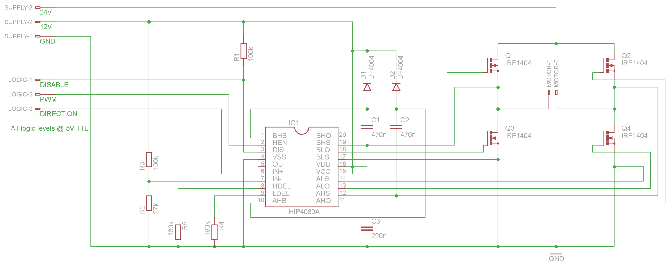

von Daniel (Gast)
Da war ich wirklich unaufmerksam, du hast natürlich Recht.
Um einen Schwingkreis zu verhindern, habe ich jetzt jeweils 15Ohm
eingeschaltet. Über die Höhe gibts ja auch verschiedene Empfehlungen.
Nach meiner Vorstellung müsste aber doch ein höherer Gate-Widerstand
automatisch zu einer längeren Umschaltzeit und daher auch zu höheren
Verlusten (da der FET länger in den verlustreichen Zuständen zwischen
leitend/nicht leitend verbleibt) führen, oder nicht?

von eProfi (Gast)
15 Ohm sind bei dicken FETs zu viel, versuche 3,3 bis 10 Ohm
(niederinduktiven Typ wählen), sonst nutzt Du die 2,5A-Fähigkeit des ICs
auch nicht aus. Für den R in Reihe zur Diode eher die kleineren Werte.
Die R+D ist zur Kompensierung der nicht bei 12/2=6V liegenden
Schwellspannung:
Wenn der FET nichtleitend wird, geht Drain hoch und zieht durch die die
G-D-(Miller)-Kapazität das Gate hoch, wodurch der FET wieder leitend
werden will. Deshalb entsteht in diesem Augenblick das typische

von Daniel (Gast)
Noch eine Ergänzung:
Ich habe jetzt doch den HIP4081A verwendet.
Im Anhang seht ihr die aktuelle Schaltung. Ich würde mich über Feedback
sehr freuen
von BMK (Gast)
Evtl kann man statt des etwas betagten IRF1404 einen aktuelleren
Typ mit einem geringeren Qg Wert einsetzen, z.B:
http://www.vishay.com/docs/65902/sup90n04.pdf
IRF1404:  40V 4mOhm Qg=131nC
SUP90N04: 40V 3,3mOhm Qg=87nC
Wobei letzterer auch für Vgs=4,5V spezifiziert ist und da
könnte man die Treiberleistung noch weiter verringern,
indem man die Treiberspannung auf etwa 9,5V reduziert.
von Daniel (Gast)
An einen anderen Mosfet habe ich auch schon gedacht, habe aber beim
Stöbern (Reichelt) nichts anderes gefunden.
Dein vorgeschlagenen Typ haben RS und Reichelt offensichtlich auch nicht
im Angebot :/
Wobei ich auch einen höheren Strom braue. Dein Typ hat nur Id=90A, der
IRF1404 hat (temperaturabhängig) 110-160A max. Dauerstrom.
von BMK (Gast)
Vergiss 100A oder mehr aus einem Gehäuse TO220.
Der IRF1404 z.B. hat 'Package-Limitation current' von 75A.
Und hierbei darf der Heatsink nicht über 35°C kommen
und die Bonding Wires haben dann über 200°C und
die Anschluss PINs etwa 180°C. Grenzwertig.
Ich würde so ein Gehäuse so max. mit 30-40A belasten,
ich weiss nicht, wie das die anderen sehen...
von Daniel (Gast)
Was schlägst du denn vor? So wie ich das sehe haben die geläufigsten
MOSFETs alle diesen Bautyp. Nicht falsch verstehen: Ich will die ja
nicht mit 100A dauerhaft belasten, der Nennstrom wird bei ca. 30A
liegen.
Nur kann es sein, dass die eben mal 1-10s bei 100A laufen müssen...
Ich bin für alle Vorschläge offen :)
von David .. (volatile)
Schalte mehrere Mosfets parallel oder nimm Mosfets in einem brontaleren
Gehaeuse.
von BMK (Gast)
TO-247 hat teilweise mehr Package Current.
Oder dieses Gehäuse
http://de.farnell.com/international-rectifier/irf2...
z.B. ist mit 160A Limit angegeben.
Oder - wie schon gesagt- parallel schalten. Bei MOSFETs geht das,
weil sich die Ströme bei Temperaturerhöhung gleichmäßig aufteilen.
Lediglich die Gates sollten jeweils separate Vorwiderstände bekommen.
von Daniel (Gast)
Okay, aber dann sinkt doch automatisch die Geschwindigkeit mit der die
FETs geladen/umgeladen werden?!
Meint ihr, ich könnte einfach 2 IRF1404 (davon habe ich jetzt schon
einige gekauft) jeweils parallel schalten mit jeweils 6.8 Ohm
Gatewiderstand?
Schafft der HIP4081A das?
von Daniel (Gast)
So, ich habe jetzt mal selbst nach anderen Mosfets geschaut.
Dabei bin ich bei RS auf den PHD101NQ03LT gestoßen:
V_DS = 30 V
RDS_on = 5.5 mOhm
ID_max = 75A
P_tot = 166W
Dabei hat er allerdings nur eine Q_gate_gesamt von ca 50nC bei V_GS=10V.
Zwei von diesen Mosfets parallel haben also immer noch eine nur knapp
halb so große Gateladung wie mein vorher favourisierter IRF1404. Die
Verlustleistung verteilt sich aber auf 2 Mosfets, daher sollte man diese
Lösung mit 2 Mosfets bevorzugen, oder?
Meien Last hat, wie gesagt, 24V und max 120A Kurzschlussstrom.
von BMK (Gast)
Sieht erstmal gut aus.
Aber: Bei 24V tippe ich mal auf 2x 12V Bleiakkus,
die haben vollgeladen bis zu 28V.
Da ist der Abstand zu den 30V des MOSFET zu knapp.
Da sollte mind. ein 40V Typ her. Wobei ich zu einem
ähnlichen Fall auch schon Meinungen vernommen habe,
dass besser ein Typ >= 60V genommen werden sollte.
von BMK (Gast)
Gerade habe ich ein nettes Teilchen gefunden:
http://de.mouser.com/ProductDetail/STMicroelectronics/STV250N55F3/?qs=sGAEpiMZZMtvcUztdGSumA10j5zzRx7kfqGYkEUmQQY%3d
Da reicht auch einer, ohne Parallelschalten.
Und mit 55V ist auch hinreichend Spannungsfestigkeit da. Und Rdson
2,2mOhm ist rekordverdächtig und Qg 100nC ist auch akzeptabel.
von Daniel (Gast)
Hi BMK,
dein verlinkter Mosfet sieht in der Tag absolut vielversprechend aus!
Leider finde ich diesen in gewöhnlichen Shops (RS, Reichelt) nicht :(
Und nur wegen den FETs bei mouser (20€ versandkosten...) bestellen ist
auch recht happig.
Gibt es vielleicht noch einen geläufigeren Mosfet-Typen dafür?
Viele Grüße,
Daniel
von BMK (Gast)
JA, bei RS gibt es auch so ein nettes Teilchen:
http://de.rs-online.com/web/search/searchBrowseAction.html?method=getProduct&R=6887254
Spannung 60V, Rdson(typ) 1,5mOhm, Qg 110nC, Package Limit 240A
und bei 5Stck unter 3 EUR .... toll, was es mittlerweile so gibt :)
