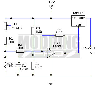

hi,
hab im netz ne lüftersteuerung gefunden, bin mir aber nicht sicher ob
die wirklich so funktioniert.
könnt ihr mir sagen ob diese schaltung geht oder nicht?

Nimm einen 7809 und der Lüfter ist leise genug.
Höher kommt die (seltsam umständlich und nicht ganz korrekte) Schaltung
auch nicht mit der Spannung.

1. Der NTC befindet sich irgendwo an dem CPU Kühler oder im PC inneren,
er leitet besser wenn die Temperatur steigt.
2. Am positiven Eingang des OpAmps liegen 5.17V an,
   am negativen Eingang (bei 25 Grad Celsius und T1=5k) liegen 4.8V an.
Das heißt dass der Ausgang des Opamp gegen High läuft.
3. Durch die Rückkopplung mit R5 steigt die Spannung am negative Eingang
ebenfalls mit der steigenden Spannung am Ausgang.
Das macht er so lange bis der Unterschied zwischen positiven und
negativen Eingang gleich null ist. (beide Eingänge liegen auf 5.17V)
4. Die Spannung am negativen Eingang muss sich jetzt um 0.37V erhöhen.
Um das zu erreichen muss ein Strom von 0.0185mA über die 20k
(10k+10k-NTC) fließen.
Wenn dieser Strom über den R5 fließt muss sich die Ausgangsspannung um
1.147 Volt erhöhen, somit liegt die Ausgangsspannung bei 6.317V.
Also je niedriger die Spannung am NTC, desto höher ist die Spannung am
OpAmp Ausgang.
Der LM317 regelt den Ausggang so dass zwischen COM und Vout genau 1.25V
anliegen.
Das heißt wenn am OpAmp Ausgang 6.317V anliegen regelt der LM317 auf
7.567V.
Also funktioniert die Schaltung.

Die Kondensatoren am LM317 fehlen und der Aufwand ist höher als er sein
müsste. NTC+Widerstand+Transistor reichen auch.
