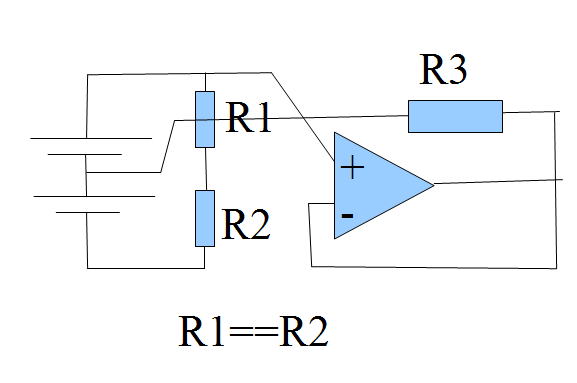

von Ich stehe auf LaTeX! (Gast)
Kann das sein dass da noch mehr nicht passt?
Bild 2:
Elektor behauptet:
Wenn die obere Zelle zufällig eine etwas höhere Spannung als die
untere aufweisen sollte, fließt so lange ein Ladestrom für die untere
Zelle durch R2, bis die Zellen perfekt ausbalanciert sind.
Warum sollte bei dem Bild der Ladestrom durch R2 fließen?
Ich kapiers nicht.
Ach ja, Sorry wegen dem schlecht gemalten Bild. Mein EAGLE ist kaputt
Da ist keine Bauteilbibliothek mehr im Browser eingetragen

von Ralf G. (old-school) Benutzerseite
@LaTeX
der Ausgleichsstrom ließt durch R3
R1 und R2 sind doch nur ein Spannungsteiler U/2
Gruss Ralf

von Thomas (Gast)
Dein Schaltplan hat Fehler!
Habe ihn berichtigt!
von Nachbars Lumpi (Gast)
Naja es ist nicht mein Schaltplan sondern der von Elektor...
(Elektor 5-2010 Seite 39)
Ralf Greinert schrieb:
> @LaTeX
> Gruss Ralf
Das steht in der (Elektor 5-2010 Seite 39) aber anders.
