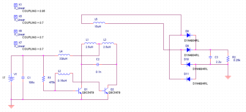

Hallo!
Ich habe einen Royerconverter aus BC547 Transistoren, einem Kondensator
im Parallelschwingkreis von 0,1µF, und selbst gewickelten Spulen aus
Lackdraht (d=0,5mm) aufgebaut; Primär = Sekundär = 15µH
U_eingang=17V
Der Royerconverter funktioniert ohne Last ganz gut. Wenn ich jedoch eine
Last von 250 Ohm hinter den Brückengleichrichter hänge, schwingt
garnichts mehr.
Kann mir jemand weiterhelfen, wie ich das unter Last zum laufen bringe?
von Marius M. (mosa)
Ergänzung:
Die Stromaufnahme steigt jedoch an, von 1,5mA auf 14mA.
Es handelt sich um einen 250 Ohm Lastwiderstand.
Im Leerlauf schwingt der Converter bei 3,3MHz

Setze mich doch einfach mal ins Bild - und überrasche mich mit einem
Foto. Ein Schaltplan wäre auch nicht zu verachten.
Das sind 100mA Transistoren. Bissel wenig für deine Last. BC337 packt
500mA.
>U_eingang=17V
Macht eine Spitzenspannung von 53V, eff. 38V. Die ist je nach
Koppelfaktor auch mehr oder weniger auf der Sekundärseite so groß. 38V
an 250 Ohm macht 5.8W, schon ganz ordentlich.
>garnichts mehr.
Hmm, das klingt komisch. Völlig abreißen kann die Schwingung eigentlich
nur, wenn der Koppelfaktor SEHR hoch ist (0.9++) und man einen
sekundärseitigen Kurzschluss macht. Aber wahrscheinlich gehen dein
Transistoren in die Knie (Stromverstärkung reicht nicht aus).
Transistoren wechseln. Wie groß ist dein Basiswiderstand?
MFG
Falk

Habe gerade leider nur meine Handykamera zur Verfügung:
Ich habe verschiedene Basiswiderstände ausprobiert 50k...475k. Macht
keinen Unterschied.
Ich werde mir dann mal die BC377 Transistoren besorgen...
>keinen Unterschied.
Du hast aber schon den Artikel Royer Converter gelesen?
Dort sind 2,2K drin, und das Teil bringt gerade mal 2,5W. Du willst das
Doppelte.
Und gleich noch ein paar andere Bauteile. Deine Spule, im Artikel L1,
sieht mir unbrauchbar aus. Die ist nicht für größere Ströme tauglich,
die sättigt bei ein paar mA. Man braucht eine Leistungsdrossel, siehe
Artikel Spule.
Z.B. sowas hier.
http://www.reichelt.de/?ARTICLE=72996
Die Dioden für den Gleichrichter kann ich nicht erkennen, dort brauchst
du aber auf jeden Fall SCHNELLE Dioden, 400x geht NICHT!. Am besten
Schottky, oder halt schnelle Leistungsdioden ala UF4001 oder so. Und
dein Lastwiderstand raucht bei 5,5W verdammt schnell ab ;-)
MFG
Falk

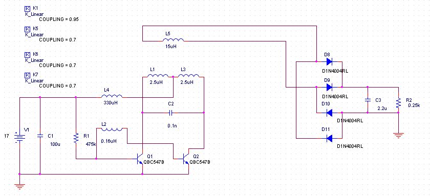

> Artikel Spule.
Ups, da war ich wohl zu schnell weg... an die Dioden habe ich jedoch
gedacht. Mit den 1N4148 Dioden und BC337 Transistoren funktioniert der
Converter. Juhu
Also ich bekomme 5V bei 250 Ohm Last raus - also ganze 0,1 W.
14 mA gehen rein, bei 17 V - also habe ich nen Wirkungsgrad von 0,42,
besser als ich erwartet habe.
Für den Anfang und so kleine Lasten OK.
>Also momentan wird mir die Spule L1 noch den Strom Parallelschwingkreis
>begrenzen.
Nöö, die begrenzt die Leitung nicht. Aber sie verhindert das sinnlose
Verheizen von Leistung, da sie als wechselspannungsmäßige
Konstantstromquelle wirkt.
