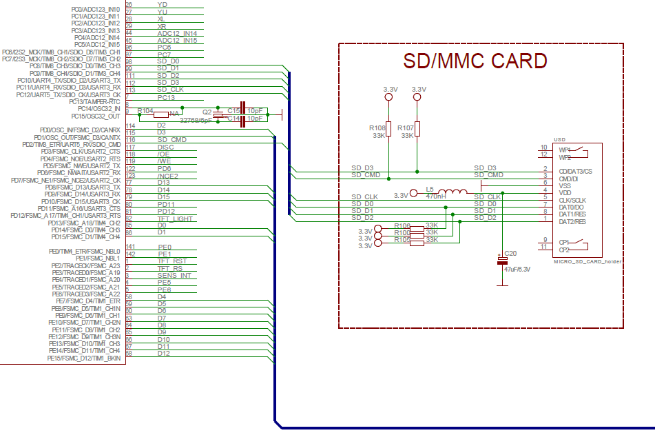

von Thomas F. (tf0815)
Lasse S. schrieb:
> Um es für die Nachwelt festzuhalten: Das Problem lag am Olimexboard, das
> auf zwei Pins weitere Features hatte, die die SDIO-Sache stören.
> Kappt man den LED_E Jumper und entlötet man R27, so läuft es wunderbarst
> Gruß
> Lasse
Hallo Lasse,
Um welches OLIMEX-Board handelt es sich?
Ich nutze ein STM32-LCD "Development board for STM32F103ZE and 3.2"
color LCD with touchscreen".
Dieses Board hat einen Steckplatz für (mini-)SD-Karten. Mit der
mitgelieferten Software (sdcard.c, sdcard.h) kann ich die Karte
initialisieren, aber nicht Lesen/Schreiben. Der Versuch wird immer mit
einem TimeOut abgebrochen.
Danke für´s Lesen ...
Thomas

von Martin Beuttenmüller (Gast)
@ Thomas Frenzel:
(Die Rückfrage kommt etwas spät - bin gerade erst über diesen Tread
gestolpert.)
Im angefügten Bild hat der µ-SD-Connector einen WP-Schalter integriert.
"HW-Writeprotection" kenne ich so nur von ("normalen") SD-Karten,
bei µSD hab' ich das noch nie gesehen.
Entweder ist das Schaltbild oder aber die Beschriftung unrichtig.
Alternative: ich selbst liege voll daneben ...
Grüße von der Spree
Martin
