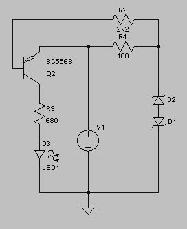

von Leonardo W. (krangel)
Mahlzeit,
versuch es mal damit. Wichtig ist nur, dass über den Widerstand zur
Strombegrenzung min. 0.7V abfällt.
Grüße Leo
von Andrew T. (marsufant)
Funktioniert jedoch nur  korrekt bei positiver Überspannnung.
so issis.
Die Anzeige für die negative Überspannung ist die Hausaufgabe für Heute,
die funktioniert genauso nur umgekehrt.
Grüße Leo
Stefanie01 schrieb:
> Danke mal für eure Hilfe, leider verstehe ich die Schaltung nicht
> ganz.... kann das mir vielleicht jemand erklären??
Dies führt zur Funktion des pnp-transistors.
> und wie soll das mit negativer Überspannung funktionieren, da kann ja
> nicht die Schaltung genommen werden oder?? Also ich mein, das es mir
> sowohl negative als auch poitive Überspannung anzeigt...
Du baust die obige  Schaltung ein zweites Mmal auf, Und da Du die erste
von der Funktion ja bis dahin verstanden hast: Mit npn beim 2. Aufbau.

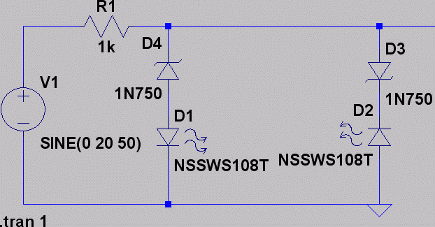

von ... .. (docean) Benutzerseite
vlt. gehts ja auch so?
ok. -))
ABER: seit wann mag eine LED 10V reverse voltage ertragen ?   .-)))

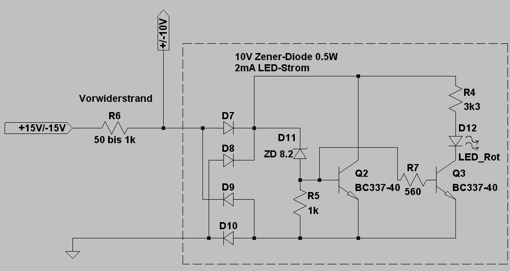

geht schon, wird aber komplizierter. Hast du wenigstens eine Spannung um
die Schaltung zu versorgen? Wie gross ist dein Vorwiderstand?
Gruesse Leo
von Stefanie01 (Gast)
Spannungsversorgung ist +/- 15V
Vorwiderstand ist 20k
Nabend,
Andrew Taylor schrieb:
> Dann nimm wie oben Dir schon empfohlen: Z.B. LM393,    oder 4fach: LM339
wenn Stefanie Schwierigkeiten hat eine einfache Transistorschaltung zu
verstehen, wird sie kaum in der Lage sein eine Schaltung mit Opamps zu
entwerfen.
Im Anhang eine Schaltung für Vorwiderstände zwischen 50 Ohm und 1k. Mit
22K Vorwiderstand kannst du die Leuchtdiode nicht aus der Überspannung
betreiben, du brauchst noch eine Versorgungsspannung für die LED.
Grüße Leo
