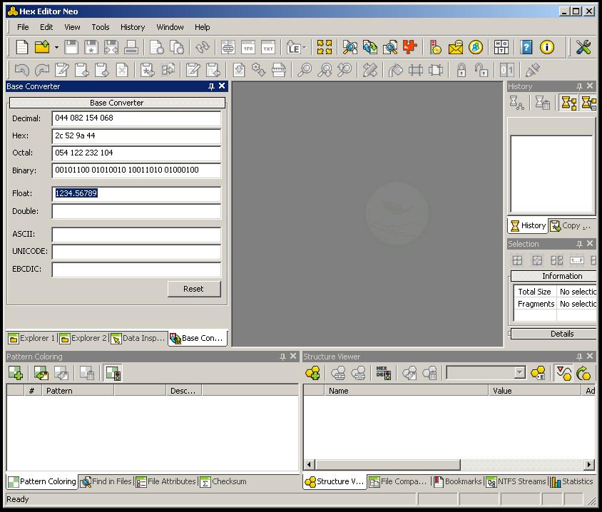

von X- R. (x-rocka)
Hmmmm, der RS232 Monitor ist nicht schlecht, aber ein einfacher Rechner
wäre noch toller, dann kann ich die float-bytes in mein Protokoll
einbauen.

> wollte ich mir ein paar txt-files basteln
Das Problem ist, dass die Bates dann kein Text mehr sind, sondern
irgendwelche Sonderzeichen, die dann vom jeweiligen Betriebssystem
unterschiedlich interpretiert werden...
Du wirst also einen Hex-Editor brauchen.

Und natürlich brauche ich einen hex-Editor, den brauche ich auch für
Test-Files mit ASCII-Sonderzeichen wie STX, CR, etcpp.
