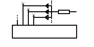

Wäre es jetzt overkill hier PCF8574 (oder die 16-Bit SMD-Variante
PCF8575) vorzuschlagen? Sind I2C Expander und können aber auch einen
Interrupt auslösen bei Änderung.
Meine Idee: 3 PCF8574 in "Input mode" schalten, sprich die Ports auf H
setzen. Über einen Vorwiderstand gegen +Vdd werden alle LED (mit der
Kathode zum Port) versorgt, da immer nur eine leuchtet. Die Ports des
I2C werden gleichzeitig über die Reed-Kontakte (mit X markiert) gegen
masse geschaltet. Somit passiert folgendes:
Im Einschaltzustand, wenn alle Ports auf H liegen, sind die LED aus.
Wird nun ein Port durch den Reed auf 0 gezogen, löst der Chip einen
Interrupt aus. Die Bausteine werden eingelesen und der entsprechende
Port auf "L" gezogen und die anderen auf H. Damit löst dieser 1) keinen
weiteren Interrupt aus und die LED leuchtet. Den aktiven Port muß man
sich merken
Wenn das Pendel nun einen anderen Reed-Kontakt aktiviert und einen INT
auslöst, dann werden alle Ports bis auf den neuen(!) auf H gesetzt und
das Spiel beginnt von neuem.
Alternativ könnte man auch die letzten 2 aktivierten Ports auf L
lassen,als Beispiel:
Reed 0 (an IO 0) wird aktiviert -> LED 0 leuchtet, alle anderen aus.
Reed 1 wird aktiviert -> LED 1 leuchtet zusätzlich.
Reed 2 wird aktiviert -> LED 2 leuchtet, LED 0 geht aus.
Reed 3 wird aktiviert -> LED 3 leuchtet, LED 1 geht aus.
usw.
damit würde man auch die überschneidungen in den Griff bekommen.
Widerstände sind zwar nicht so teuer, aber man könnte jeweils alle LED
an den ungeraden IO-Ports über einen Widerstand versorgen, und über
einen zweiten die anderen LED (es würde ja - eigentlich - nur aus jedem
Zweig eine LED leuchten).
Ich hoffe da hat sich kein Denkfehler eingeschlichen :)
Gruß Torsten

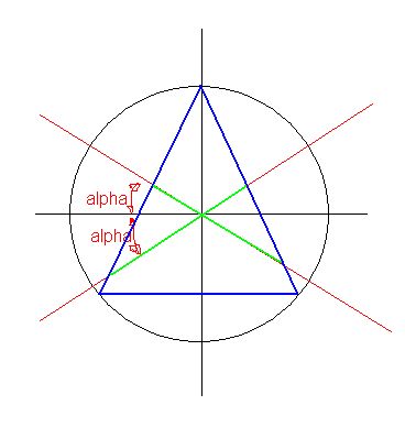

Da stellt sich mir gleich die Frage ob das Ganze nicht auch mit z.B. 3
oder mehr Lichtschranken im Pendelbereich machbar ist. Wenn ich die
Lichtschranken als gleichseitiges Dreieck innerhalb des Pendelbereichs
anordne und die Zeit zwischen dem Hin- und Rücklauf des Pendels (einer
Seite) messe sollte sich das doch auch berechnen lassen oder?
von Karl H. (kbuchegg)
Hmm interessante Fragestellung.
Ich denke aber, dass sich daraus die aktuelle Schwingungsebene nicht
eindeutig errechnen lässt.
Begründung: Siehe Zeichnung.
die beiden grün eingezeichneten Wege sind gleich lang und du misst daher
identische Zeiten.
Aber mit 2 gegeneinander verdrehten Dreiecksanordnungen könnte es gehen.

hmmm, sollte gehen, wenn man nicht die Zeitdifferenzen hernimmt sondern
den durch das Pendel erzeugten Zeitintervelle misst. Dann reichen sogar
2 Lichtschranken, die den Halbkreis überdecken.
Von der AUswertung her wird das allerdings sportlicher als mit
Reed-Relais :-)
