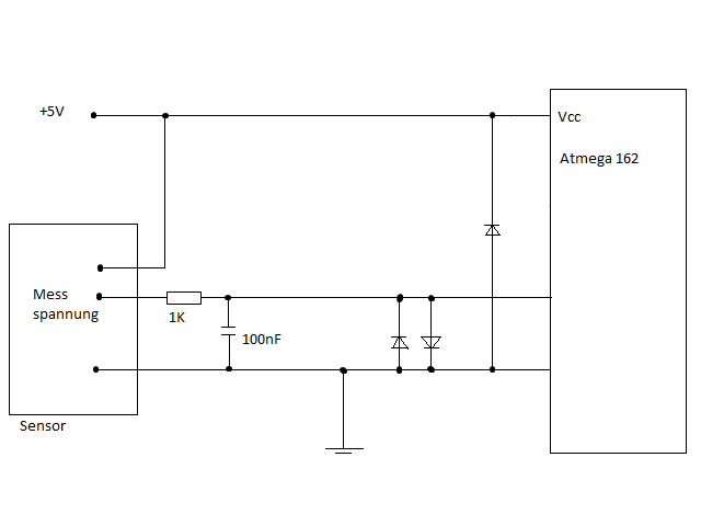

Hi
Ich würde gern mit einem Mikrokontroller(wird wohl ein Atmega 162) Kfz
Sensoren auslesen, konkret geht es um einen Luftmassenmesser und einen
Drucksensor. beide liefern je nach Messwert eine Ausgangsspannung von 0
bis 5 Volt, eigentlich fast perfekt um es mit dem ADC eines Atmega
auszulesen, aber grad im Kfz Umfeld kann es ja mal passieren das ein
Sensor oder die Verkabelung spinnt und auf so eine Leitung mal 13,8 Volt
kommen, und genau dagegen suche ich eine Schutzschaltung. Spannungen
über 5 Volt und unter 0 Volt würde ich also irgendwie ableiten wollen,
ich denke mal mittels einer Überspannungsschutzdiode?!?
Die kleinen Schutzdioden die der Atmega intern an den Eingängen hat
würden wohl sofort den Geist aufgeben.
Ich glaube aber es ist keine gute idee die spannungen über 5 Volt gegen
die Versorgungsspannung des Atmegas abzuleiten, der arme 7805
spannungsregler wird es wahrscheinlich nicht so gut finden 14 volt auf
seinen ausgang zu bekommen. also müssten wohl eingangsspannungen unter
0V und über 5V beide gegen masse abgeleitet werden?!?
Hat da jemand ne Idee wie das genau geht? am besten mit Bauteilen die es
bei Reichelt gibt :D
Und bitte nicht gleich den Kopf abreissen, ist mein erster Post hier :D
von Bernd R. (Firma: Promaxx.net) (bigwumpus)
Widerstände in die Leitungen zum uC (bei analogen Eingängen danach 10nF
o.ä. gegen Masse),
Zenerdioden dahinter gegen Masse (Achtung! bei kleinen Strömen sind
Zenerdioden Mist wegen der Kennlinie),
Zenerdiode zwischen Versorgungsspannung uC und Masse, um die
"geklemmten" Überspannungen abzuleiten.
Statt Zenerdiode gibt es auch (besser) Transil (oder ähnliche Namen),
die Überspannungen ableiten.

von René K. (Gast)
> o.ä. gegen Masse),
Also in etwa so wie auf dem Bild angedeutet?!?
Die Diode wäre folgende: 1N 5908 :: TRANSIL Diode, CB421, 5V, 1500 WA
Bei der Richtung der Diode zwischen Versorgungsspannung und Masse bin
ich mir jetzt nicht sicher.
Das Problem mit der ratiometrischen Messung, das Anja angesprochen hat
müsste so ja erschlagen sein.
von Alex B. (Firma: Ucore Fotografie www.ucore.de) (alex22) Benutzerseite
Ich mache es immer so wie hier beschrieben:
http://www.dse-faq.elektronik-kompendium.de/dse-faq.htm#F.23
                       +-|>|- +5V
Sensor  --10k--+--10k--+--| Controller
              10nF     +-|<|- GND
              GND
Wobei die beiden Dioden in einem Gehäuse sind (BAV 99, erhältlich bei
Reichelt).

Vielen Dank erstmal für diesen Link. der hat mir echt geholfen. Hab
erstmal meine gesamte Spannungsversorgung geändert und von da
übernommen, weil ich das ja schließlich auch im Auto verwenden möchte.
Kann ich statt dem BAV99 auch einfach 2 1N4001 Dioden nehmen oder was
würdet ihr als alternative empfehlen. den BAV00 gibts bei reichelt
nämlich nur als SMD.
Die nächste Frage wäre dann, wie oft ich mit dieser Schaltung messen
kann, wegen des hohen Eingangswiderstands. Ich vermute ich muss dann
eine gewisse Mindestzeit zwischen dem anwählen eines ADC Kanals und dem
eigentlichen Messen warten. Kontroller ist wie gesagt Atmega 162.
von Anja (Gast)
Nimm zwei 1N4148 die 1N4001 haben zu viel Leckstrom das gibt unnötige
Messfehler.
Gruß Anja
