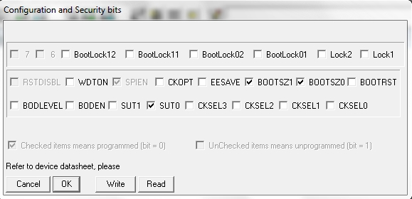

Habe den Quarz während des Betriebs rausgezogen, der Controller macht
jedoch weiter.
Ich bin mir aber sicher, alles richtig eingestellt zu haben. Anbei ist
ein Screenshot von den Fusebits (ausgelesen mit PonyProg).
Liebe Grüße

Wie in dem Bild zu sehen ist, welches ich oben gepostet habe, sollten
die Fusebits (meiner Meinung nach) richtig gesetzt sein. In BASCOM
schaffe ich es übrigends nicht eine verbindung zu meinem Controller her
zu stellen.
Grüße
von Kluchscheißernder N. (kluchscheisser)
Thurys schrieb:
> Hm das hilft mir jetzt auch nicht weiter.
Ja, stimmt, ich hätte zwar noch SUT auf 11 gesetzt, aber daran wird es
wohl nicht liegen.
Wenn Dein Mega8 wirklich diese Fusebit-Einstellung hat, dann darf er bei
entferntem Quarz nicht laufen. Daher solltest Du mal prüfen, ob Dein PC
Dich nicht narrt, also ob Du nicht irgeneinem anderen Irrtum am PC
aufgesessen bist.

Du kannst von einem ausgehen:
Wenn dein µC ohne Quarz arbeitet, dann ist er nicht auf Quarzbetrieb
umgestellt.
Solange du also den Quarz rausziehen kannst und dein µC arbeitet weiter
als wäre nichts gewesen, dann ist der Quarz 100% nicht aktiv.
von Thurys (Gast)
Da stellt sich mir die Frage, wie ich diesen Quarz nun aktiv bekomme....
Habe es jetzt mit einem weiteren Mega8 probiert -> gleicher Fehler.
von Karl H. (kbuchegg)
Dein Brennprogramm malträtieren.
µC auslesen
Fuses ändern
in µC reinschreiben
zur Kontrolle: µC aus der Fassung nehmen
Brennprogramm muss beim Ausleseversuch einen Fehler melden
µC wieder rein.
Fuses erneut auslesen. Stimmen die noch?
Nachdem du das Programm (über BASCOM) gebrannt hast: Fuses nochmal
auslesen, nicht das der BASCOM Brenner sich an den Fuses vergreift, weil
irgendwo in den Konfigurationsoptionen ein Häkchen eingeschaltet ist.
Du musst da ein wenig spielen und probieren.
Aber Fakt ist: Bei richtiger Einstellung läuft der µC nicht ohne Quarz.

Ich denke auch, daß Du den internen Oszillator auf 4MHz eingestellt
hast, sondt würde der Chip ohne Quarz nicht laufen. Du kannst auch
versuchen, etwas zu mogeln: Crystal=4100000 oder 3900000 probieren (bzw.
an passende Werte 'rantasten) und die Fuses so lassen. Allerdings ist
Deine Lösung dann chip- und temperaturabhängig.. :-)
von kruemeltee (Gast)
intern 1Mhz ist voreingestellt und wirds wahrscheinlich auch noch sein,
klick im Ponyprog Fusebits Dialog auch mal auf Read, wenn du das noch
nicht getan hast ;)
