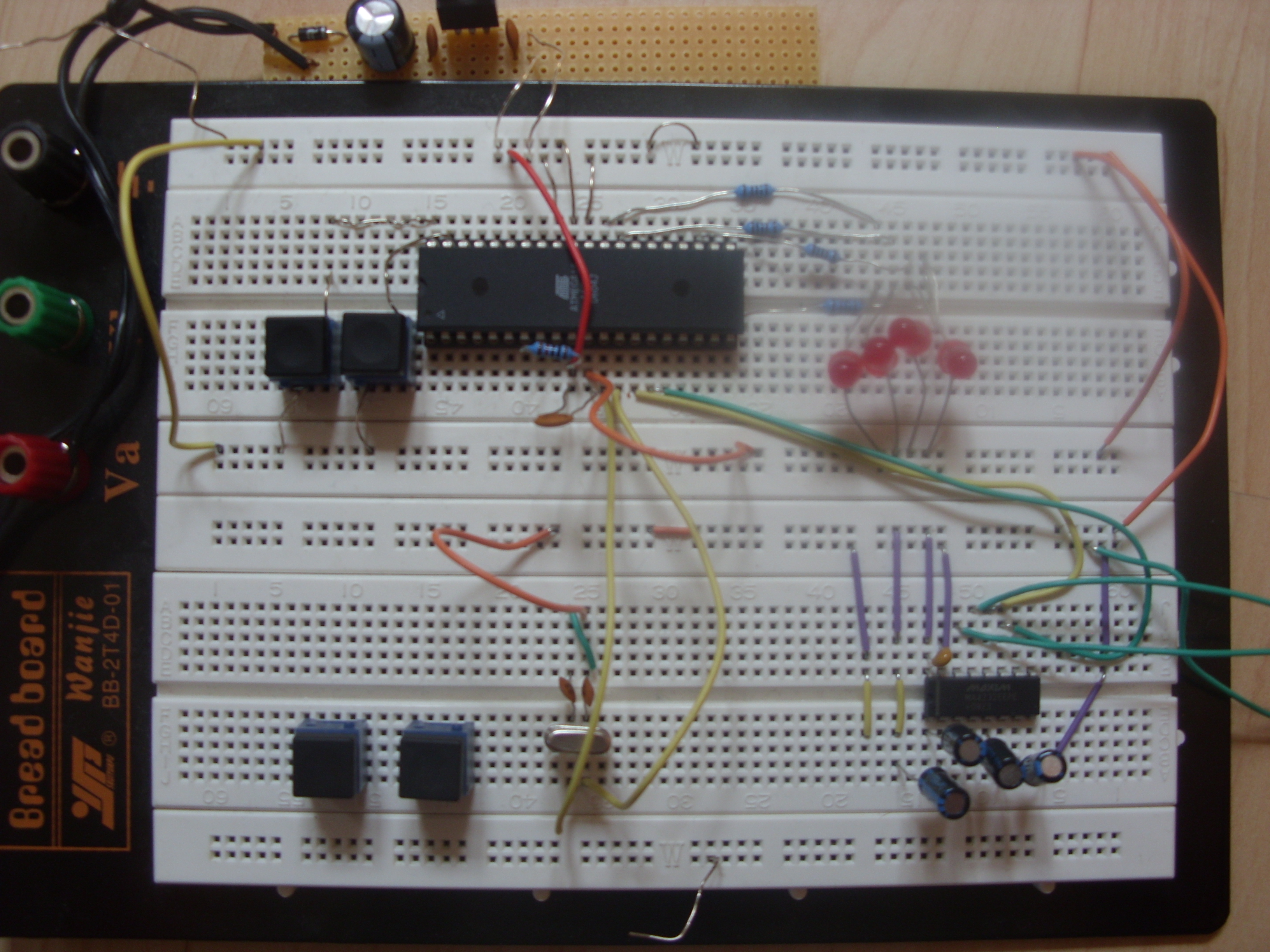

ich bin am verzweifeln denn ich habe ein seltsames Problem.
Meine Schaltung ist auf einem bread board aufgebaut, die
Versorungsspannung wird von einem Steckernetzteil (ohne Erdung)
geliefert.  Ich habe am ATMEGA einen Schalter und eine LED
angeschlossen, und mein einfaches Testprogramm funktioniert auch.
(entprelltes Ein- Ausschalten der LED) Der ISP ist noch verbunden!
ABER:
Jetzt entferne ich den ISP und dann funktioniert es nur noch wenn ich
mit dem Finger einen Kontakt, entweder auf +5V oder auf Minus, berühre
und den Taster drücke. Berühre ich nichts und drücke nur auf den Taster
schaltet sich die LED weder an noch aus. Wenn ich einen der Pole
mehrfach antippe führt es dazu das die LED sporadisch an bzw. wieder aus
geht.
Ich bin überfordert, hat mir jemand einen Tipp? kann es am Netzteil
liegen?

KLingt für mich eher nach Wackelkontakt im Breadboard. Durch das
Berühren übst du leichten Druck auf das IC aus, so dass sich der
Wackelkontakt schliesst.
Mach doch mal ein Photo vom Aufbau. Aber bitte so, dass man auch was
erkennen kann.
Ansonsten, die üblichen Verdächtigen: Programm herzeigen. Vielleicht
hast du auch einfach nur die Pullup Widerstände vergessen einzuschalten.

danke für die Hinweise, also einen Wackelkontakt kann ich ausschließen..
egal wo ich berühre.... ich habe die Eingangspannung mit einen 7805
stabilisiert (von 12 V auf 5V), auch wenn ich den zB. den +12V Pol
berühre gehts dann... das Programm scheint auch ok zu sein, solange der
ISP drann hängt läuft es! Der ISP macht wohl eine zusätzliche
Masseverbindung!?

Der Aufbau ist nicht gut. Bevor Du versuchst da Fehler zu finden, ist es
besser erstmal die Kabel umzustecken. Den Quarz mußt Du direkt an den µC
bringen daneben die C und direkt nach Masse am µC. Du gehst mit deiner
Masse erst zu den LED dann zum µC und der Quarz ist wieder wo anders.
Das ist alles Zufall wenn da was geht.

Ich hab dein Bild jetzt abgesucht. Ich kann keine fehlende Masse
entdecken.
Bei meinem Steckbrett hab ich das so gelöst, dass Vcc und Masse
grundsätzlich auf die beiden waagrechten Schienen aufgeschaltet werden.
Ich hab also in der Mitte die kurzen Verbinder (du hast so einen
drinnen, ein kurzes oranges Stück) grundsätzlich auf den
Versorgungsschienen aller 8 waagrechten Bahnen drinnen um die Schienen
durchgehend zu bekommen.
Die Versorgungsbahnen sind am Rand des Steckbretts ebenfalls
grundsätzlich mit möglichst passenden Stücken verbunden, die nicht in
der Luft rumhängen.
Also nicht so wie du, dass da eine VCC Verbindung quer über den
Prozessor, eine Masseverbindung links, eine rechts läuft.
Ich hab mir auch mit schwarzem und rotem Edding die Bahnen markiert,
damit ich Vcc und GND nicht irrtümlich verwechsle.
Ich denke auch, dass irgendwo die Masse fehlt, wenn deine waagrechten
Bahnen nur 1 mal (in der MItte) im Steckbrett unterteilt sind, dann seh
ich aber nicht wo. Bei meinem Steckbrett muss ich zb jeweils 2 Brücken
pro Bahn einsetzen.
Ich würde: zuerst mal aufräumen, indem ich mir auf dem Steckbrett Vcc
und Masse möglichst 'fix' verlege und auch die korrekte Verbindung
durchklingle.

von sw (Gast)
per Fuses den JTAG Abschalten...?? muss ich mal überprüfen
Also Fehler habe ich auch schon vergeblich gesucht, durchs rumprobieren
habe ich teilweise die Verbindungen für + und - rausgenommen und
testweise direkt angeschlossen... von daher sieht es ziemlich
unordentlich aus.
Deinen Rat nehme ich mir zu Herzen und ich denke  das ich erstmal ein
'start from scratch' machen sollte...
ISP funktioniert gerade auch nicht mehr... :-(
Ich werde alles nochmal mit einem ATMEGA8 aufbauen.... SAUBER! :-)

Der Quarz hat doch keine 2,5mm Rastermaß - demnach hast Du den gar nicht
kontaktiert. Kann das sein, dass der Quarz gar nicht schwingt und nur
bei Massekontakt der µC irgendwie ins Schwingen kommt?
Ansonsten wäre das der erste Punkt, der dringend geändert gehört:
Den Quarz und die beiden Cs nahe an den µC ran
Gruß,
Bernd

von sw (Gast)
Hallo, und danke an alle für eure Hinweise. Ich habe alles getestet,
leider hat nichts geholfen.
Nun habe ich die Schaltung komplett neu mit einem ATMEGA8 aufgebaut und
siehe da.. es funktioniert nun. keine Ahnung was beim anderen ATMEGA
falsch war...
