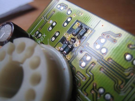

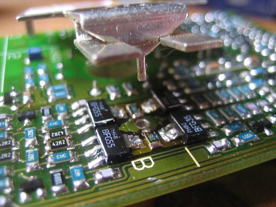

Ich hab auf der Platine, in der die Bildröhre steckt, ein paar händisch
aufgelötete SMD-Teile entdeckt (totaler Pfusch, sofort neu gelötet),
außerdem hat der Löter wohl vergessen das Schirm- und Kühlblech wieder
anzulöten, sodass ein paar SMD-Transistoren (oder was auch immer) ohne
Kühlung waren...es wurde also definitiv schonmal dran gebastelt.

Bilder hab ich angehängt, auf dem ersten sieht man die vier
handgelöteten SMD-Bauteile, durch das Loch in der Mitte wird der
Kühlkörper von der anderen Seite durchgesteckt. Das zweite Bild zeigt
die Rückseite, die vier Transistoren sollten mit dem KK Kontakt haben
(Wärmeleitpaste hab ich abgewischt).

von Unbekannter (Gast)
Das arme Oszi.
Such dir mal ein altes Motherboard und lern löten, die Lötstellen sehen
schrecklich aus.
Zudem brauchst du einen geregelten Lötkolben. Der jetzige ist vermutlich
zu heiss und hat zu wenig Leistung: PCB verbrennt & Lötung gelingt
nicht, da der Lötkolben zu stark abkühlt.

Ich hab ne digitale Lötstation und ich kann löten! Schau dir erstmal
deine eigenen SMD-Lötstellen in der Makroaufnahme an...Das is ne
Schönheit im  Vergleich zu vorher!
von Andrew T. (marsufant)
Ich möchte dir nicht die Freude am Löten verderben, jedoch: Die Fotos
zeigen Bauelemente die unmittelbar zur (Analog-)-Scoperöhre gehören.
Dieser Teil funktioniert nach Deiner eigenen Aussage.
Es bringt daher wenig (bzw. ist vertane Zeit) dort die Lötungen zu
"verschönern".
Denn der Fehler liegt nach Deiner bisherigen Beschreibung im digitalen
Teil.
Die zugehörigen Platinen sind IMHO im Service Manual beschrieben.

Bei mir war's ein schlecht haftender Kollektoranschluß an der
Vertikalenstufe, der dafür sorgte, dass man nur noch die obere Hälfte
der Röhre nutzen konnte. Genau das Modul, das auf dem Foto weiter oben
abgebildet ist. Die Lötstellen sehen original noch grottiger aus.
