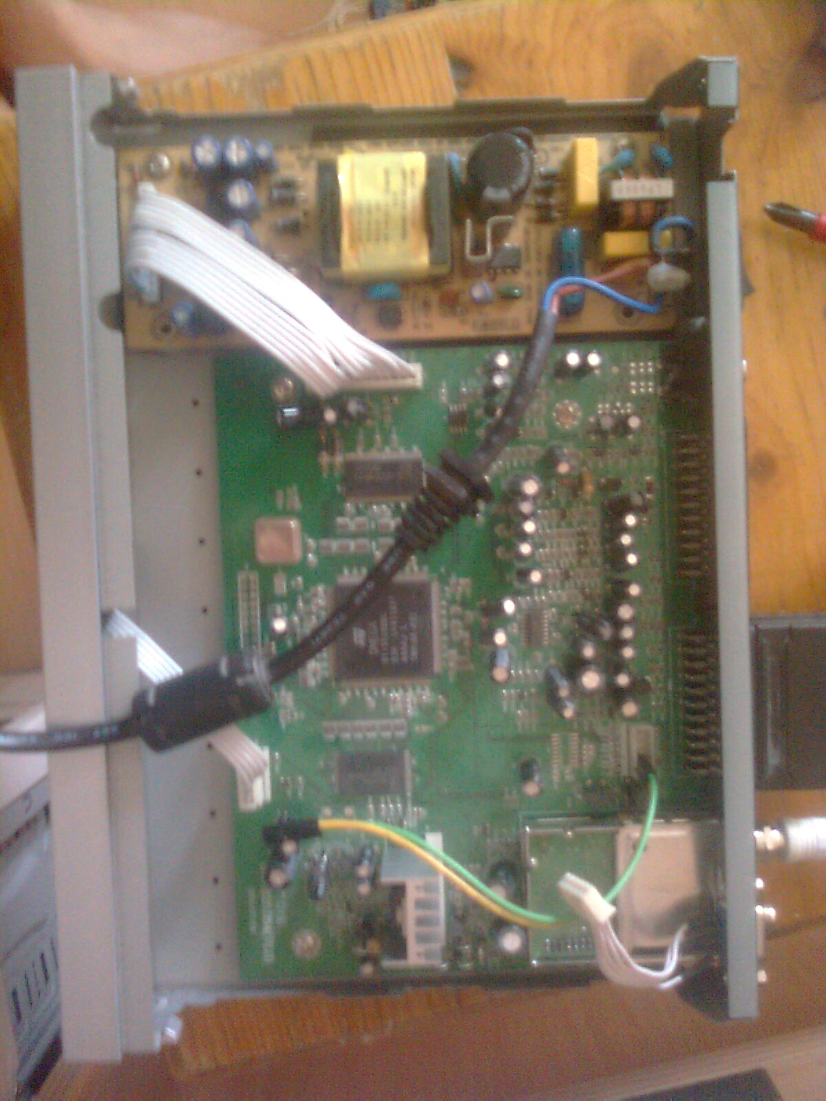

Mein Digitalreceiver ist der Protek 7020 FA
--> http://www.protek-sat-tv.de/downloads/protek7020germanengl.pdf
Seit gestern hat er nicht mehr ganz funktioniert. Wenn ich die
Stromversorgung einschalte dann bleibt das Lämpchen grün und nichts
anderes passiert. Am Fernseher sehe ich auch nichts. Wir hatten das
schon ein paar mal in letzter woche aber ein freund von mir hat ohne
meine Zustimmung herumprobiert und herausgefunden, dass wenn man
ungefähr 10 mal den Haupt ein und ausschalter betätigt er dann auch
funktioniert. Und am nächsten Tag die selbe geschichte wieder. Und
gestern ging das nicht mehr mit dem Ein und ausschalten. Jetzt bleibt
das Lämpchen imme grün.
Nun da ich keine Garantie mehr habe, habe ich ihn geöffnet und
vorsichtig vom RS232 Stecker einen GND abgegriffen um Messungen
anzustellen.
Jedoch jetzt meine Frage: Was soll ich messen? oder was könnte der
fehler sein?
Eins noch: Am Anfang macht er nur manchmal viele hohe töne
lg andy

Ein heisser Kandidat ist immer das Schalt-Netzteil und da oftmals die
Elkos auf der Sekundärseite.
Mess bzw. schau Dir mal die Versorgungsspannungen an.
von Ohforf S. (ohforf)
Aber Vorsicht !
Auf der Primärseite (die 2/3 rechts oben im bild) liegt eine gefährlich
hohe Spannung an.
Links von dem dicken schwarz/gelben Transformator ists etwas sicherer.
von Peter R. (pnu)
Viel kann man da wohl nicht machen.
Erstens: Auf jeden Fall größte Vorsicht vor dem Schaltnetzteil (braune
Platine), das führt 230V AC und auch gleichgerichtete 325V DC (325V, mit
Schmackes, weil ein Kondensator dahinter sitzt). Die spannungsführenden
Teile sind bei diesem Netzteil nicht abgedeckt!
Zweitens: man kann mit einem Messinstrument prüfen, ob das Netzteil
wenigstens alle Betriebsspannungen liefert. Neben dem Vielfachstecker
auf der grünen Platine mit dem weißen Flachband sind ja in etwa die
Spannungen auf der Platine aufgedruckt. Dort kann man auch messen.
Wenn die Betriebsspannungen da sind, bleibt nur noch ein Defekt im
Steuerteil. Da man nix von der Software weiß, ist damit dann im
Allgemeinen Schluss.
Ich habe da den Verdacht, dass es mit der Lebensdauer der in den EEPROMS
einprogrammierten Programme nicht so bestellt ist, wie die Hersteller es
erzählen. Wenn einige Bits im Programmspeicher dahin schwinden, kann es
gerade zu dem beschriebenen Verhalten kommen: Zunächst läuft das
Programm noch in Zufallsverhalten durch die verstümmelten Befehle, mit
gelegentlichem Erfolg, später  endet jedes Hochlaufen in einem Absturz.
von Bert 0. (maschinist)
Ich tippe mal ganz stark auf den kleinen, hellblauen Elko, der direkt
unter dem unteren Bogen dieses u-förmigen Kühlblechs, rechts von dem
Trafo sitzt.
Das dürfte ein 50V-Typ sein, der die Versorgungsspannung des PWM-IC
glättet. Diese Cs trocknen gerne aus, ausbauen, ersetzen und schauen, ob
das Netzteil dann wieder zuverlässig anschwingt.
Ciao...Bert
von Andy11 (Gast)
Ja das habe ich auch, und die Spannungen sind etwas überhöht außer die
2mal :5V, und 3,3V, die passen
Aber zB statt 30V habe ich einmal 38V gemessen und ein anderes mal 33V
und statt 23V habe ich 29V gemessen
und statt 12 messe ich 13V
und jetzt messe ich statt 3,3V 2,6V, die die vorher stabil waren
und das Schaltnetzteil macht ständig irgendwelche hohen Geräusche und
hört nach einer zeit wieder auf und fängt dann wieder an
Nein das ist ein 35V Typ mit 22uF, bist du sicher, dass ich den
austauschen soll, wenn ja dann mach ich das jetzt
danke für eure bisherige Hilfe
lg andy
von Peter R. (pnu)
Dieser Wechsel im Netzteilverhalten kann daran liegen, dass einer der
Kondensatoren auf der Niederspannungsseite oder der 35V/22uF auf der
Primärseite eine Macke haben. Den 35V/22uF auszuwechseln ist schon einer
der Hauptkandidaten.
Das nächste Ziel der Reparaturversuche wären dann die
Elektrolytkondensatoren auf der Niederspannungsseite des Netzteils:
Sichtprüfung, ob einer der Kondensatoren bombiert ist und, (wenn man
sowas hat) mit dem C-Messbereich eines Multimeters die Kapazitäten der
Elkos messen.
Ja, 35V kann auch sein, ist aber, je nach verwendetem PWM-IC schon
ziemlich knapp...schau, ob Du einen 22uF mit 50V hineinbekommst, dann
sollte der Receiver wieder sauber einschalten.
Gruß...Bert
von Andy11 (Gast)
nein leider nicht funktioniert, ich habe aber auch muss ich sagen keinen
50V 22uF bei mir, auch nur einen 35V, den habe ich eingebaut und es geht
immer noch nicht
> Elkos messen.
ja, ich glaube das kann schon sein, dass einpaar geschrottet sind, denn
auf der Unterseite des Gehäuses des Receivers sind braune "Flecken" zu
erkennen, und zwar genau dort wo die meisten Kondensatoren sind.
Ich habe aber die Befürchtung, dass das nicht ganz funktionieren wird
mit dem Multimeter Kapazitätsmesser, da ich alle Kapazitäten die in
irgendeiner weise mit der zu messenden Kap verbunden und verschaltet
sind. Dh ich messe falsche Kap,
aber ich werde natürlich rumprobieren, vernünftige Werte zu messen!
lg andy

Ich habe jetzt alle Elkos getestet, und sie passen, 2 habe ich
ausgetauscht, weil ihre Kapazität etwas zu hoch waren, aber das hat nun
nichts bewirkt. Jetzt habe ich schon angefangen alle Dioden auszumessen,
und die passen auch scheinbar, was bleibt denn noch über als das
schaltnetzteil selber und ein paar Widerständen?
Vielleicht kann ich ja das ganze Schaltnetzteil austauschen, kann ja
sein, dass der Fehler an dem liegt, die Befürchtung ist jetzt halt, dass
ich nicht das selbe finden werde
lg andy

von Paul Baumann (Gast)
Es hört sich so an, als ob der Kontroller auf derHauptplatine keinen
RESET-Impuls bekommt. Du kannst versuchen, anhand des Schaltkreistypes
ein
Datenblatt zu finden, aus dem die Beschaltung des Resets hervorgeht,
wenn
Du für die ganze Kiste keinen Schaltplan findest. Meist besteht die
Resetschaltung nur aus einer RC-Kombination. Wenn dort der Kondensator
"taub" ist, verharrt die Schaltung im "gelähmten" Zustand.
MfG Paul
