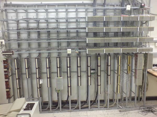

im Anhang ein Rangier-Gestell (an der TK-Anlage) von dem es los Geht
Die Horizontalen LSA Leisten sind die von der TK-Anlage 1000 Teilnehmer
Die Vertikalen LSA Leisten gehen zu den Fluren im Gebäude Teilnehmer
anzahl unbekannt

der ist ja leer. Ich kenne nur solche Verteiler wo man den Blechboden
nicht mehr sieht.
