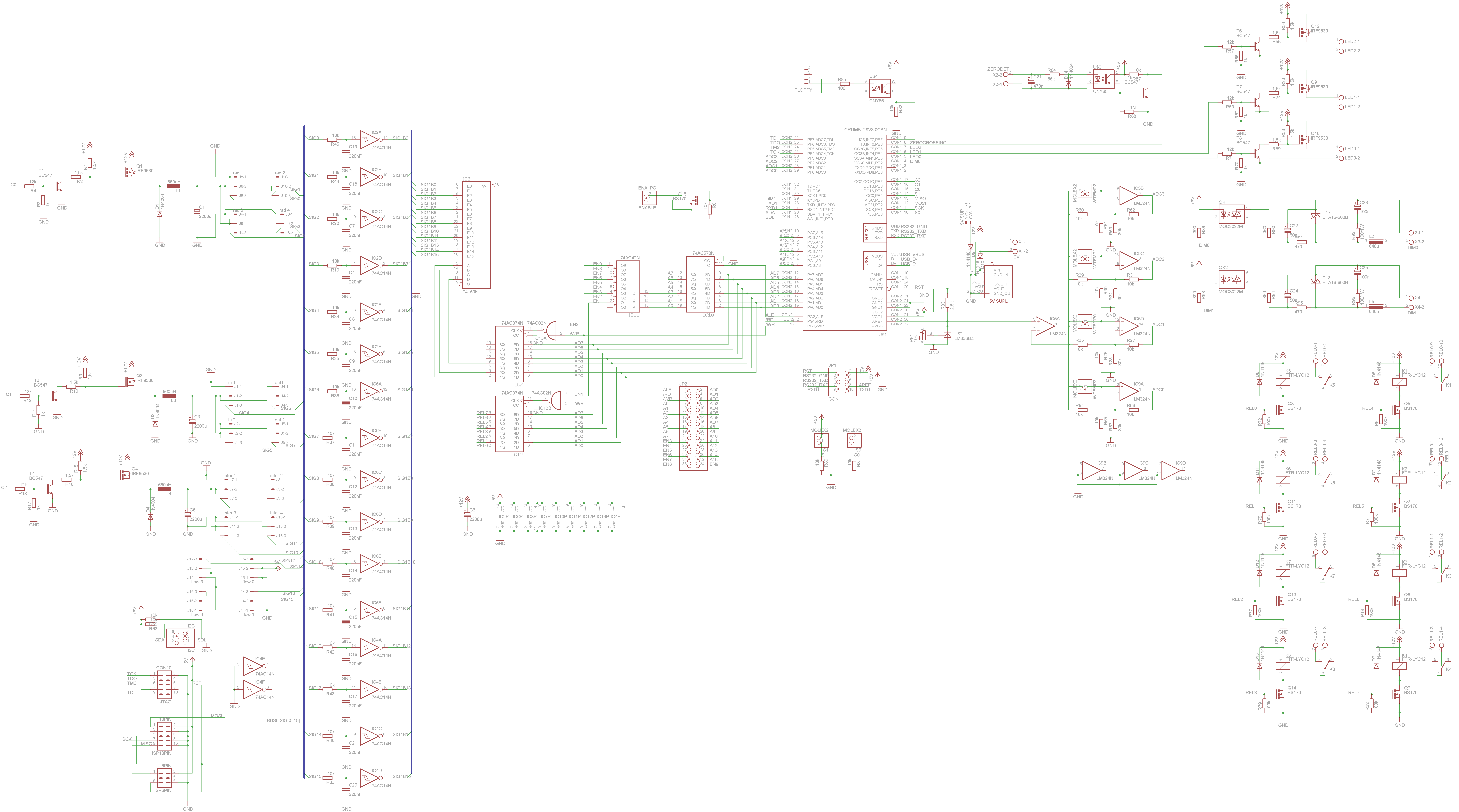

Hallo zusammen, ich habe den Schaltplan für einen MC-gesteuerten PC-Licht- und Lüftersteuerung entworfen. Da ich das das erste Mal gemacht habe, hätte ich gerne eure Meinung, ob ich irgendwelche Fehler im Schaltplan habe. Ich erklär kurz die Funktionen. Auf der linken Seite sind 3 PWM-gesteuerte Lüfterkanäle. Von jedem Lüfter wird die Drehzahl ausgelesen, in dem die Impulse zuerst auf einen Schmitt-Trigger gegeben werden und danach über einen Multiplexer auf den Timer des MC. Zum Schalten des Multiplexers verwende ich den externen Adressraum des MC, der über die AD 0-7 oder A 8-15 Pins angeschlossen ist. Auf der rechten Seite des MCs sind die Dimmschaltung für 230V-Phasenanschnitt und die LED-Dimmkanäle. Zusätzlich gibt es 8 separate Relays, die auch über den externen Adressraum des MC angesprochen werden. Direkt neben dem MC ist die Messschaltung mit OPVs zum Messen 4 verschiedener NTC-Widerstände. Seht ihr irgendwelche groben Schaltungsfehler, die ich gemacht habe? Gruß Max
Hallo Max, ich bin mir nicht ganz sicher, ob die Auflösung des externen Adressraums so korrekt ist. Sieht mir irgendwie zu einfach aus. Aber es gibt hier bestimmt genügend Experten, die dir das genauer als ich sagen können. Ist nur ne Vermutung. Gruß, Sebastian.
Ich hab nicht alles gekuckt. Was mir auf die Schnelle aufgefallen ist, sind fehlende Kondensatoren an den IC-Versorgungen. Wozu der zusätzliche Transistor beim OK Zero Crossing? Deine Lieblingsansteuerung der Transistoren mit 12k/1k ergibt über den Daumen eine Spannung an der Basis von ca. 0,4V. Zu wenig um den Transistor durch zu steuern.
Hallo Jörn, ich hab die Schaltung umgeändert auf einen Widerstand in Reihe. Passt das so?
Was willst du mit dem Spannungsteiler am Gate des MOSFETs erreichen? Der Pullup kommt direkt an den Kollektor des NPN-Transistors. Wie schnell sollen denn die Mosfets geschaltet werden? Die Gateansteuerung ist definitiv noch eine Überarbeitung wert. Eine simple Highside Ansteuerung sieht z.B. so aus: http://mikrocontroller.cco-ev.de/images/kopter/Mosfets.jpg
Hallo Luk4s, du hast recht. Mit dem PullUp direkt am Kollektor macht viel mehr Sinn. So spar ich mir auch noch einen Widerstand ein. Was ist ein typischer Wert für ein PullUp in diesem Fall? 10K ? Die MosFets werden mit einer PWM bis 200Hz Periodendauer geschaltet. Ich denke, dass nach max. 1% der Periodendauer der MosFet durchgeschaltet sein sollte. Also nach 50 Mikrosekunden. Was meinst du?
Viel zu groß, so um die 500 Ohm. Max schrieb: > 200Hz Periodendauer Bedenke, dass f=1/t Richtig: 5ms Periodendauer BTW: Schaltregler mit 200Hz, das ist nich dein Ernst, oder? Vernünftige Frequenzen sind so zwischen 50 und 200kHz.

Die LEDs kannst du Ruhig mit 200Hz dimmen. Apropos: Was sind das für LEDs (Falls es Leistungs-LEDs sind: Konstanstromquelle??) Die meisten Lüfter haben einen gesonderten PWM-Eingang, da braucht man keine Schaltregler-Kunstwerke.
Hallo, ich benutze SuperFlux-Leisten-System von LUMITRONIX. Dort sind die LEDs parallel mit entsprechenden Vorwiderstand auf der Leiste schon geschalten. Ich will 120mm PC-Gehäuse Lüfter antreiben. Die meisten Lüfter haben nur einen 3Pin-Molex Stecker ohne PWM Eingang.
Die LEDs kannst du mit 200Hz dimmen Die PWM-Frequenz für den Lüfter einfach ausprobieren; Schaltregler braucht's nicht.
Max schrieb: > Ich will 120mm PC-Gehäuse Lüfter antreiben. Die meisten Lüfter haben nur > einen 3Pin-Molex Stecker ohne PWM Eingang. na und warum sind das wohl 3???
