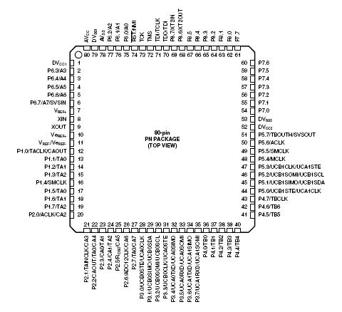

Attiny10 weg - oder gibt es den auch in DIP6?). Der MSP fällt da auf
jeden Fall weg.

Naja der MSP war ja wohl nur ein Scherz, denk ich. Das ist ja immerhin
schon eher ein Monstrum von uC. Für nen Summer und nen Reed-Kontakt...:)
