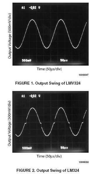

von Kai Klaas (Gast)
>Weil der Anfänger aber auch der Profi den LM358 mit seinen Eigenschaften
>sehr gut kennen und schätzen gelernt hat.
Wie "gut" der LM358 wirklich war, verrät der Hersteller im Datenblatt
des Nachfolgers:
http://www.national.com/ds/LM/LMV321.pdf
Im Anhang zeige ich die drastischen Übernahmeverzerrungen des LM358.
>Aber ist der TS912 in der Anwendung "Stromspiegel mal 1000" genauso
>brauchbar wie der LM358 bzw. der LM324?
Ich sehe keinen Grund, warum das nicht auch mit dem TS912 gehen sollte.
Kommt natürlich darauf an, welche Ströme die Schaltung sieht und
erzeugen muß. Die eingeschränkte Versorgungsspannung von 16V muß nicht
unbedingt ein Hinderniss sein, wenn man einen "Logic Level" N-MOSFET
verwendet, der mit geringen Gate Source Spannungen auskommt.
Kai Klaas
Sorry, hier ist das Bildchen...
