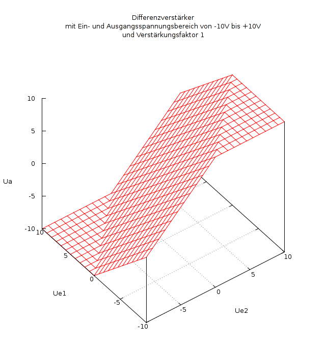

kann mir jemand sagen wie die Kennlinie der Ausgangsspannung Ua(f Ue1
Ue2) eines Differenzieres ausschaut wenn die Eingangsspannung ue1=-ue2
ist? und die Verstärkung v=1?
Für alle anderen arten von Op's habe ich die Kennlinien, weiss nur nicht
wie die für den Differenzverstärker ausschaut da Ua ja von Ue1 und Ue2
abhängt.
Habt ihr nen kurzen Tip für mich?
Danke, Tobias

Wie bekomme ich nun Ua als Funktion von Ue1 und Ue2 ins Diagramm? Also
in eins und nicht in 2 Diagramme

Die Übertragungsfunktion (d)eines Differenzverstärkers ist:
Ua = V * (Ue2 - Ue1)
Du beschriftest die X-Achse also mit (Ue2- Ue1) und die Y-Achse mit Ua.
Jeztz musst du noch eine Gerade mit der Steigung V zeichnen und fertig.
von Wolfgang S. (wsm)
Das ist eine Funktion f(Ue1,Ue2) oder ein f(x,y).
Für ein echtes Diagramm benötigst du eine 3D-Darstellung.
Man kann auch f(Ue1,Ue2) = f(Ue2-Ue1) machen und hat dann nur noch eine
Funktion mit einem Parameter (delta-U).

Ein Lob an yalu.
Vielen Dank für das Diagramm.
