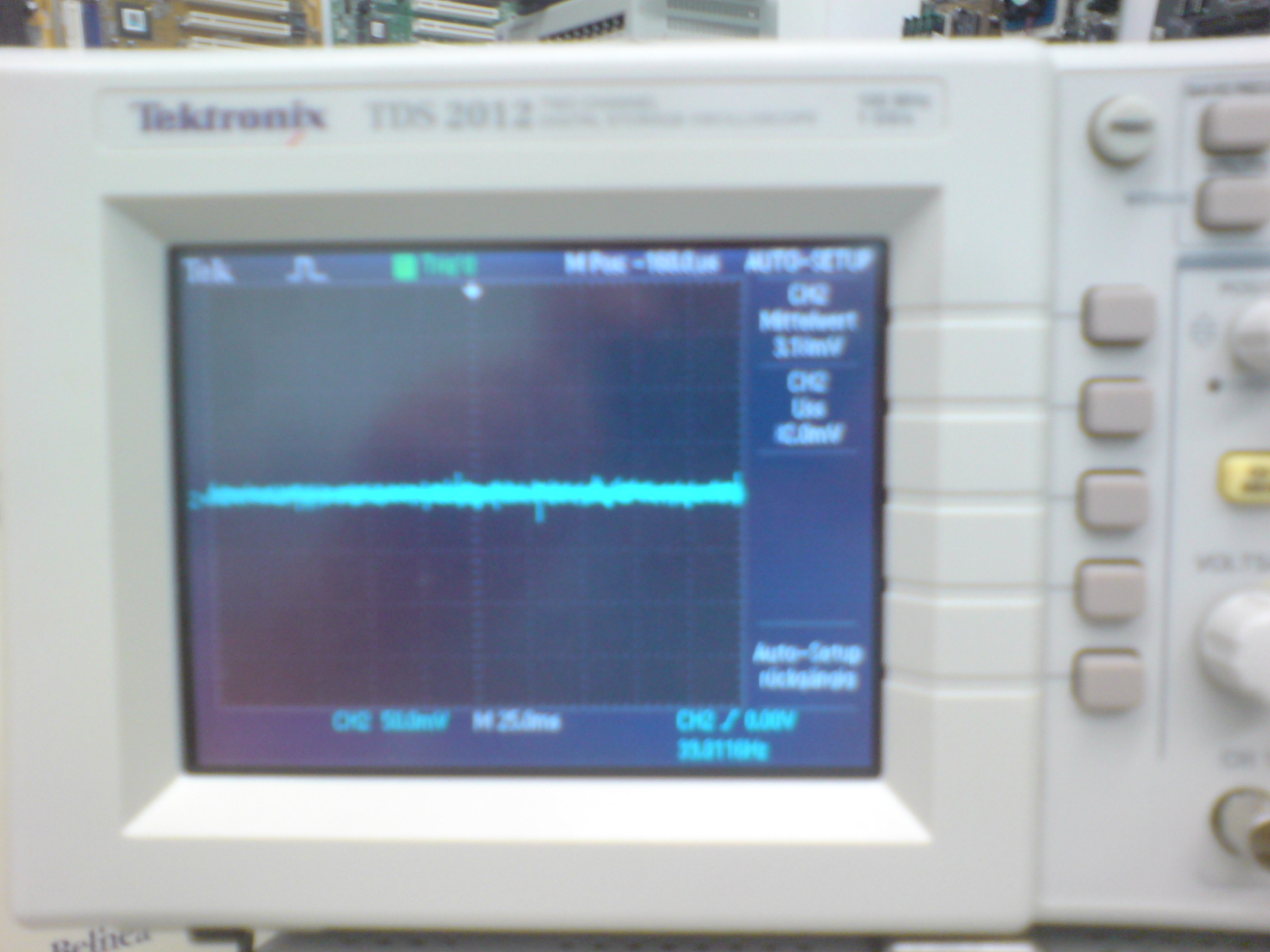

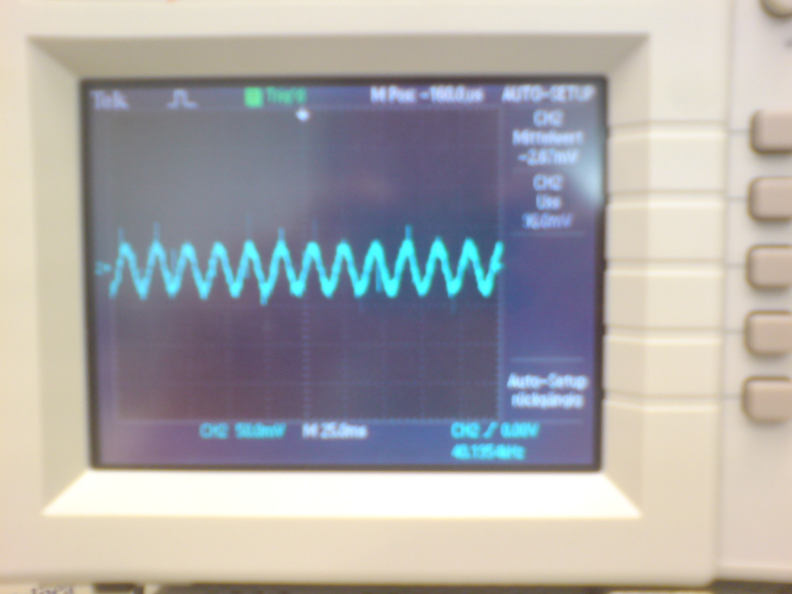

ich habe mir eine MOSFET-Schaltung gebaut mit der ich einen BLDC regeln
möchte. Leider hindert mich ein Problem beim Auslesen der Hall-Signale
am Weiterkommen.Alle 3 Bewegungsrasterpositionen ändert sich das Signal.
Ich habe zwei Oszi-Bilder angehangen, welche die beiden Zustände
darstellen. Die Qualität ist nicht berauschend, deshalb hier die Werte:
Sinussignal hat eine Amplitude von ca. 50mV verdoppelt sich jedoch bei
Berührung des BLDC-Gehäuses. Die Frequenz des Signals beträgt 50Hz.
Ich verwende den DB28S01 von Nanotec.
Datenblatt: http://de.nanotec.com/downloads/pdf/1765/DB28S01.pdf
Weitere Info:
http://de.nanotec.com/downloads/pdf/3009/BLDC_Motoren_084_BLDC_3_16W.pdf
Leider steht nirgends etwas über die Beschaltung - habe ich da schon
einen Fehler gemacht? 5V liegen an, Masse auch. Und zwischen den
Hall-Ausgängen und Masse... naja, siehe oben ^^ Ich kann nur schwer
glauben, dass ein Sensor ein oszillierendes Signal liefern soll :-(
Ich bin für jeden Hinweis dankbar,
Jan

mach mal einen 1K nach +5V vom Hallausgang. Evtl. ist es OpenCollector?
Was Du da misst, sind die 50Hz aus deiner Stube, denke ich.

Habe gerade noch herausgefunden, dass das Sinussignal auch erscheint,
wenn ich die Messklemmen abnehme. Die Sensoren scheinen in diesem
Zustand also irgendwie hochohmig zu sein. Hat aber jemand eine Idee,
warum die 5V nicht durchgeschalten werden?

Also das Signal, das du misst ist auf jeden Fall eine EInstreuung aus
der Hausinstallation. Probier mal deinen Testaufbau um 90 Grad zu drehen
und schau, ob das Signal kleiner oder größer wird.
Dann bei Reichelt mal in das Datenblatt schauen zu: TLE 4935L
Da siehst du, dass der Sensor wie oben bereits vermutet ist Open
Collector ist. Der Widerstand sollte dann helfen!
Gruß, Jens

ihr hattet wohl recht. Habe es zwar noch nicht ausprobiert, weil ich
vorhin los musste, aber ich habe nach meinem Posting nochmal eine
Widerstandsmessung an den Hall-Pins durchgeführt.. und siehe da - je
nach Lage ändert sich der Widerstand ^^
Da ich die Sache mit einem ARM-Controller umsetzen möchte, konfiguriere
ich dort die Eingänge einfach als Pull-Up. Danke trotdem an alle für die
schnellen, kompetenten Tipps :-)
