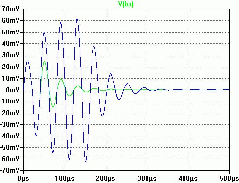

von Helmut S. (helmuts)
@Peter,
die Lösung mit dem Bandpass geht, wenn du zwar mit 25kHz modulierst
(Rechteck 50%), aber nur max 4kBit/s Nutzdatenrate haben willst, weil
der Bandpass ein Ein- und Ausschwingen bewirkt. Im Bild siehst du das
Signal nach dem Bandpass.
Grün: 1 Puls, 20us Dauer
Blau: Pulspaket mit 4 Pulsen a' 20us Dauer und 40us Periodendauer
