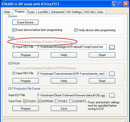

auch wenn meine Hoffnung gleich Null ist, aber gibt es eine Möglichkeit,
dem AVRStudio (gleich welche Version) irgendwo einzustellen, dass im
"Program-Tab" des Programmer-Dialogs das gerade aktuell erstellte
hex-File schon vorausgewählt ist? Da steht seit Jahren immer das "alte"
Flash-File drin und irgendwie ist das immer nervig, wenn man sich erst
durch die Verzeichnisse klicken muss, um an das gerade erstellte File zu
kommen, damit man das richtige auf den AVR schreibt.
Ist mir tatsächlich schon mehrfach passiert, dass ich ein hex-File eines
"alten" Projekts vom Vortag auf die neue HW gespielt habe und dann
entsetzt war, dass es nicht funktioniert...
Viele Grüße,
Michael

von Michael B. (planlessmichi)
Jetzt bin ich aber echt überrascht. Es gibt irgendwo einen Haken? Wo
denn? Ich finde nur diese Checkbox (siehe Anhang), aber die ist bei mir
noch nie anklickbar gewesen; immer ausgegraut :-(

von HildeK (Gast)
Ich meine, du musst vorher Strg-F7 (Build&Run) gedrückt haben. Dann ist
diese Checkbox zugänglich.
Der HEX-File ist trotzdem der Alte, du musst dich aber dann nicht darum
kümmern.
Danke; so (Strg+F7) kann ich diese Checkbox tatsächlich anklicken.
Allerdings verstehe ich das nicht. Wieso kann man das nur auswählen,
wenn auch der Simulator läuft?
Und was passiert, wenn ich die Simulation stoppe, den Programmer-Dialog
aber geöffnet lasse? Dann bleibt die Checkbox nämlich weiterhin
anklickbar. Ist das dann ein Bug oder durchaus erlaubt.
Ich meine, die Leute von Atmel sind ja sicherlich nicht blöde und wenn
ich über solche Dinge stolpere, dann frage ich mich eher, ob irgendwas
in meinem "Workflow" vielleicht untypisch ist.
Macht man das nicht so: Übersetzen, Connecten, Flashen??
Macht man das üblicherweise eher so: Übersetzen, Testlauf, Connecten,
(im laufendenen Test) Flashen???
Ich zweifle gerade etwas an mir :-(
von HildeK (Gast)
> anklickbar.
Das sieht zwar so aus: klick einfach mal auf die Checkbox - sie wird
dadurch grau! Wenn du einfach auf 'Program' drückst, wird vermutlich
noch eine ältere Version programmiert.
>Wieso kann man das nur auswählen, wenn auch der Simulator läuft?
Weiß ich auch nicht - ich hätte erwartet, dass ein 'Build' reicht. Für
neue HEX- bzw. ELF-Files reicht es ja auch.
Da bist du mir einen Schritt voraus: ich habe nie versucht, es zu
verstehen ... :-)
Jetzt hatte ich mich zu früh gefreut :-) Der "Tipp am Rande" klang gut
und wollte ich eben ausprobieren, aber wenn ich im Programmermenü das
File manuell ändere (also nicht über den Browse-Button rechts neben dem
Eingabefeld), dann erhalte ich beim Programmieren immer die Meldung
"Unable to open the specified file". Und das, obwohl ich die Datei im
Fileexplorer sehe; sie wurde also auch brav mit dem neuen Namen
erstellt... Wäjle ich sie hingegen wieder mit dem Browse-Button aus,
kann ich prima flashen; der Pfad ist halt dann wieder absolut :-(
Ja, das mit dem Punkt habe ich natürlich gemacht (auch die Slashes hatte
ich in beiden Richtungen versucht). Ergebnis immer: Klappt nicht.
Aaaber: Jetzt klappt es :-) Scheint ein Bug zu sein -> Ist wiederholbar;
allerdings habe ich jetzt noch keine reproduzierebare Reihenfolge
gefunden.
1) Datei über Browse auswählen --> Absoluter Pfad steht im Feld.
2) Flashen --> Geht
3) Datei manuell in .\default\.xyz.hex ändern und dann flashen geht
nicht (immer). Sieht auch bisschen so aus, als ob es wichtig wäre, wie
man den Text markiert...
Aber egal :-)
4) Medlung ignorieren
5) Studio schließen
6) Studio öffnen
7) Connecten und Flashen (des immernoch relativen Files) --> Klappt :-)
Alternativ zu 4-6 klappte jetzt auch manchmal Datei neu "browsen", dann
Markieren, dann mit Punkt ersetzen; oder auch Backspace, dann Punkt;
oder auch Entfernen, dann Punkt... Alle Varianten klappten mal, mal auch
nicht.
Wenn man dammit etwas spielt, sollte der Fehler aber - hoffentlich - bei
jedem auftauchen; hier klappte es jetzt zig-Mal (beide Varianten -->
Klappte und klappte nicht)
