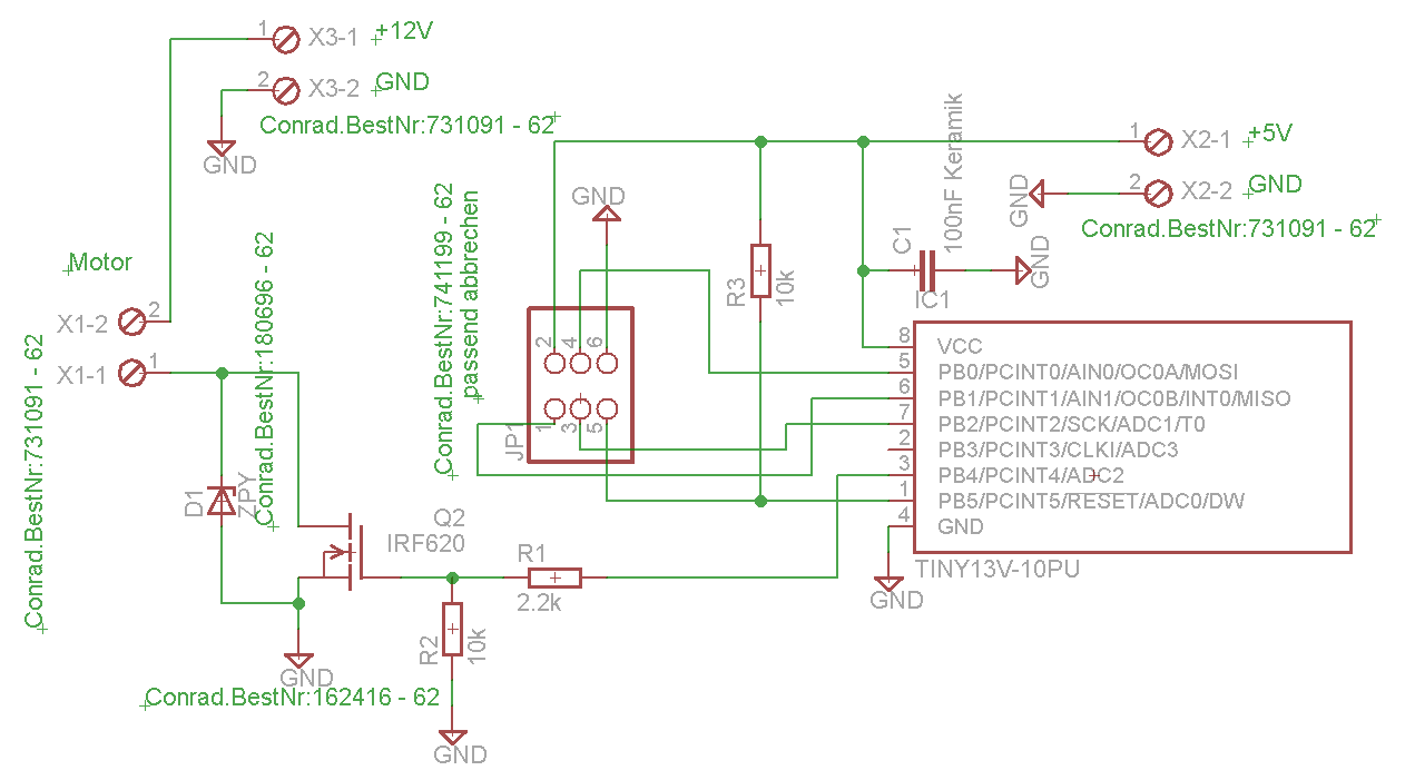

Schaut mal bitte drüber, es ist schon spät und ich hab das Gefühl ich habe was vergessen. Der Fet sollte den Motor treiben können. Der Motor muss ja nur an oder aus (mit unterschiedlichen Zeiten). Die 12V sind doch hoffentlich Gleichspannung, oder?

Guten Morgen, also wir haben natürlich 12 Volt Gleichspannung. Der Motor max 12 Volt 0,75 A ist schon sehr Kräftig für diesen Zweck, ist 10/1 Untersetzt, den hält man mit den Fingern schon nicht mehr an. @ Derk Ich habe bei Kombinationen mehrfach getestet, funzt nicht. Ich habe gelesen das der NE555 sehr empfindlich auf Spannungsschwankungen reagiert, evtl. könnte man doch einen anderen Baustein verwenden in dieser Schaltung bis der MC funktioniert oder?

sooo.... da bin ich wieder ! Lang, lang ists her, aber das Problem besteht nach wie vor. Meine letzten Biere benötigten nur eine einmalige Hopfenzuugabe nach Kochbeginn, deshalb brauchte ich die Steuerung nicht. Ich war in der Zwischenzeit nicht ganz untätig, ich habe mich mit eagle5.1 angefreundet, das Schaltplan/layout-Problem ist damit um einiges durchsichtiger geworden. Ich habe schon erste Erfolge mit einer Drehzahlsteuerung für den Antrieb einer Linearführung gefeiert. Das Layout habe ich einfach in Corel kovertiert, skaliert, invertiert und bearbeite den Platinenrohling mit dem Gravurlaser. Ich wage mich noch nicht an zweiseitige Platinen, aber die einseitigen tuns ja auch erstmal. Nun wieder zum´Thema, ich werde den Entwurf von Andreas N. mal im eagle skizzieren und dann das layout lasern. Danach muss ich die AVR Box mal aus der Schublade kramen und anschließen, kann jemand das Layout einmal durchsehen und gucken ob ich das so verbauen kann? Danke für Eure Hilfe Gruß Tobi
